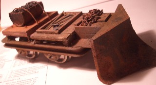

Ich mische verschiedene Methoden: Farbe (als „Grundierung“), dann auch Pulver, zum Teil in „nassem“ Klarlack, meist reicht für die Anhaftung des Pulvers aber schon wenn er nur angetrocknet ist und für „brösseligen“ Rost: Natron aus der Küche, mit Farbe und/oder Pulver drauf.
Zum „Verrosten“ von Schienen versuche ich es, ähnlich wie Jokkmokkschweden, auch mit Klarlack in dem dann, solange er noch naß oder leicht angetrocknet ist, kräftig Pulver (mehrere Farbtöne) mit einem Pinsel aufgebracht werden. Nur vorsicht: nichts für sparsame Schwaben: den/die Pinsel kann man hinterher getrost in den Müll geben.
