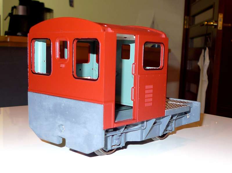

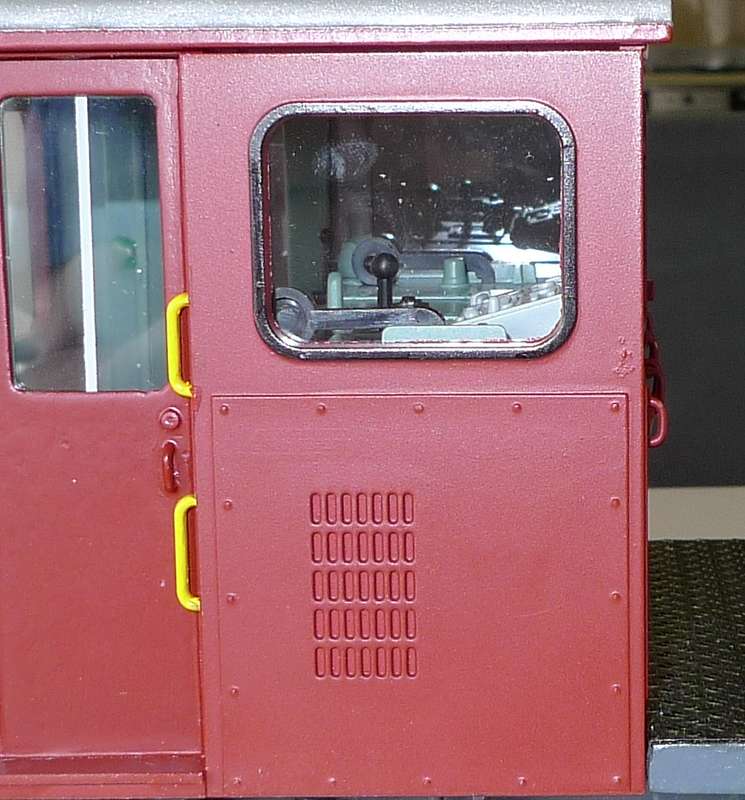

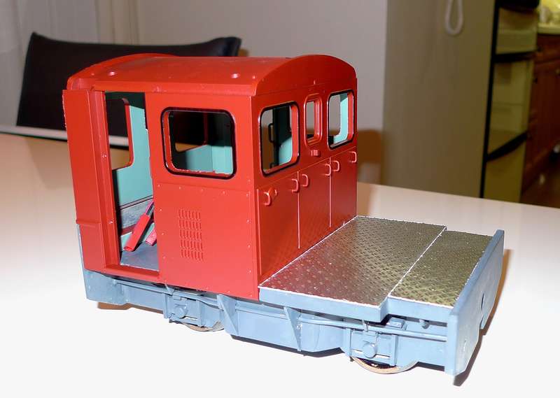

schon vor längerer Zeit hatte ich mal angefangen, diesen kleinen RhB Rangiertraktor zu bauen, basierend auf einer hier im BBF hinterlegten Anleitung von Gerd Ziller. Baumaterial ist Sperrholz diverser Wandstärke. Allerdings wollte ich nicht die aktuelle orangefarbene Ausführung, sondern eine frühe in grau/oxydrot. Durch Zufall hatte ich kürzlich eine LGB Fahrerkabine für wenig Geld erstanden und von einem Spaßbahner das Fahrpult, was den Vorgang nun deutlich beschleunigte. Allerdings erfordert die Fahrerkabine einige Anpassungen, um vorbildgerechter zu werden - die runden Lampen wurden agedremelt, die Griffe an den Klappen der Frontseite wurden ordentlich nachgebildet, der Lufteinlaß links wurde auf die frühe Lösung mit den Lamellen umgebaut.

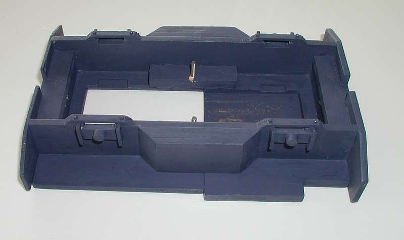

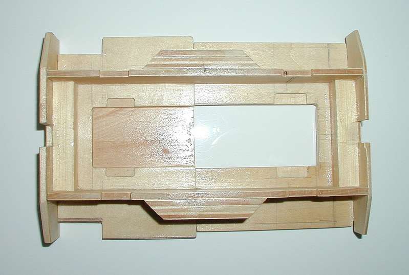

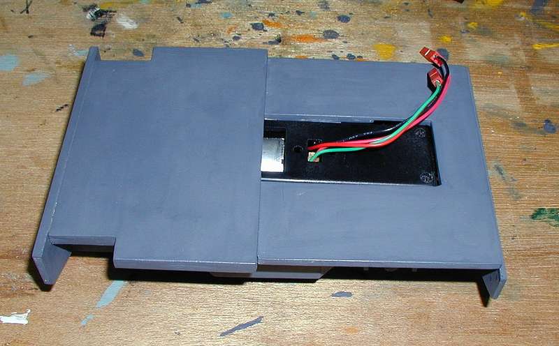

Die Kleinteile am Fahrwerk sind aus Sperrholz und Kunststoffstreifen und wurden nach bewährten, bekannten Methoden hergestellt. Lackierung des Fahrwerks mit Tamiya XF-24, einem schönen stumpfen, verwittertem grau. Die Kabine ist mit Tamiya TS-33 "Dull Red" aus der Sprühdose lackiert, die Fenstereinfassungen mit schwarzem wasserfesten Filzstift.
Antrieb ist ein Aristo Fahrwerk A 29351, welches ich schon öfters verbaut habe.
Nun Folgen noch Dach und Türen (sind schon fertig) sowie diverse Kleinteile wie Griffstangen, Lampen etc.

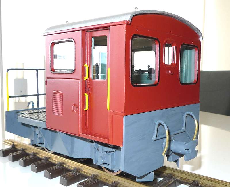

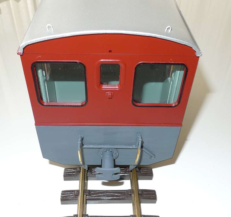

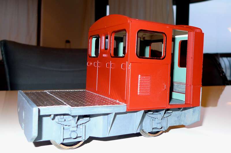

kleiner Fortschrittsbericht - Türen (aus 1mm Sperrholz im Laminat) und Verglasung aus 1mm Acrylglas eingesetzt, Bühnengeländer aus 2mm MS, weichgelötet. Als nächtes kommen die Puffer, Bremsleitungen, lampen und restliche Kleinteile dran.

Dein Traktor sieht nicht nur hervorragend aus, sondern ist auch wirklich sauber gearbeitet. Glückwunsch! Insbesondere die Lackierung ist Dir sehr gut gelungen :D .

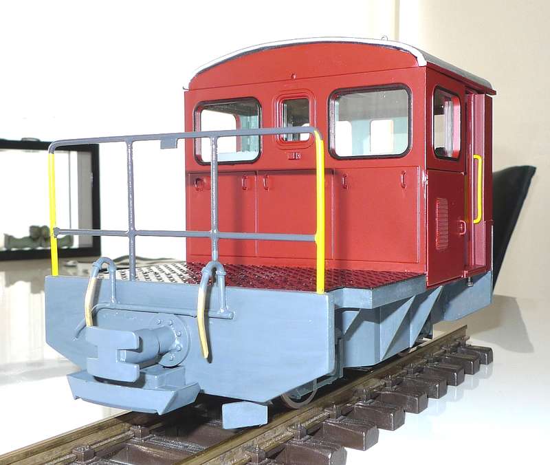

heute kamen die Druckluftleitungen für die Bremse dran. Auch baue ich die Flaschenöffner ein, da ich gelegentlich Fahrbetrieb durchführe (meine Frau und Kinder nennen dies Spielen...). Die Bremsschläuche werden nach der nächsten Lackierung aufgesteckt. Jetzt feheln nur noch die Trittstufen, Lampen und Beschriftung. Als Dekoder kommt ein Zimo MX64H rein, im Fahrpult ist reichlich Platz für die Elektronik.

Deine Baufortschritte sind ja gewaltig, da sollte ich mir ein Beispiel dran nehmen. Die Innenausstattung und die Puffer passen gut, ..... wenn Du die Druckluftleitung noch etwas verbessern möchtest, bevor die Schläuche drauf kommen, nimm 2mm Gewindestangen und schrumpf dieselbigen darüber.
