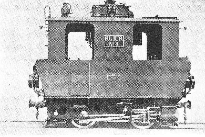

ich habe mich zwischenzeitlich auf die Suche nach der Regelspur-Lok gemacht, die in Berlin im Technik-Museum steht, aber bislang keine Abbildung gefunden
Statt dessen habe ich mir erlaubt, die von Dir ursprünglich gesuchte meterspurige Kittel-Lok "auszugraben", obwohl sie bereits vor 87 Jahren in die ewigen Jagdgründe eingegangen ist
Eine ganz "schnuggeliche" Maschine übrigens, hier die Abbildung derselben:
Kittel-Loctracteur der Bleckeder Kleinbahn (Karl-Heinz)
Fabrikdokumentation der Lok vor der Auslieferung
Leider lässt die Qualität des Scans zu wünschen übrig, aber vielleicht finde ich noch eine bessere Abbildung, auch von dem Regelspur-Tracteur, der eine Zeit lang vom DEV in Bruchhausen-Vilsen in den Büchern geführt wurde, ehe die Kittel-Lok zum Technik-Museum in Berlin kam.
Weiterhin gute Besserung wünscht
Karl-Heinz

- Beiträge: 2325
Re: Kittel Dampftracteure
Hallo Karlheinz,
nicht Meterspur sondern 750mm
Die Bleckeder Kleinbahn war 750mm.
Die Lok ist fast quadratisch.

Hallo Karl- Heinz,
das Bild von der ganz "schnugglichen" 750 mm Maschine (hier hat Marco recht), ist genau so auch im Buch "Kittel Dampftriebwagen" von Werner Willhaus, erschienen 2008 im EK-Verlag, enthalten. Dortigen Angaben zufolge entstammt es der Sammlung des Arbeitskreises Eisenbahnhistorie Stuttgart. Es sind auch ein Foto und eine Maßskizze von den drei an die Bleckeder Kreisbahn gelieferten schmalspurigen Kittel-Dampftriebwagen enthalten.
Wenn es sich bei der "Berliner Lok" um eine Regelspurlok handelt, kannst Du Deine Hilfeleistungen einstellen, für Deine bisherige Mühe bedanke ich mich jedoch ausdrücklich sehr.
Was mir nun noch fehlt, sind Bilder des Bleckeder Dampftracteurs aus anderen Perspektiven, besonders von vorn und hinten oder gar oben.
Hallo Marco,
bei einer Länge über Puffer von 4540mm und einer Höhe von 4397 mm ist sie, aus der seitlichen Persektive gesehen, wirklich fast quadratisch. Im Maßstab 1 : 20 eine handliche kleine Lok.
Gedanklich nimmt ein Modellbau im Maßstab 1 : 20 bei mir immer festere Formen an. Natürlich als Echtdampfmodell, bei dieser Größe, oder sollte man besser "Kleine" sagen, für mich eine Herausforderung. Trotz meiner gesundheitlichen Einschränkungen will ich es wagen, deshalb muß ich auch mit einer langen Bauzeit rechnen. Da ich ohne dies in den Zeiten, in denen ich nicht in die Werkstatt kann, alles auwändig dokumentiere, würde einem Baubericht nichts im Wege stehen. Allerdings müßten sich die Leser dieser Fortsetzungen auf eine lange Zeit mit großen Unterbrechungen einstellen.
Bis zur Entscheidung nette Grüße vom
dampfsachsen Gerhard.

@Marco:
natürlich betrug die Spurweite der Bleckeder Kleinbahn 750 mm, war gedanklich wohl beim DEV, als ich den Beitrag zum Tracteur schrieb.
@Gerhard
Es soll sich bei der Aufnahme um ein Werkfoto vor Ablieferung an die Kleinbahn handeln, Deine Quellenangabe ist daher genauso richtig
Aufnahmen der Lok von oben wird es vermutlich nicht geben, diese Perspektive
ist sehr ungewöhnlich, zumal es in und um Bleckede nur ebenes Gelände gibt (Urstromtal der Elbe)
Bin schon mal dort gewesen, habe aber keine Hinterlassenschaften der Kleinbahn entdecken können.
Über eine Dokumentation der Entstehung des Tracteurs würden wir uns alle freuen.
