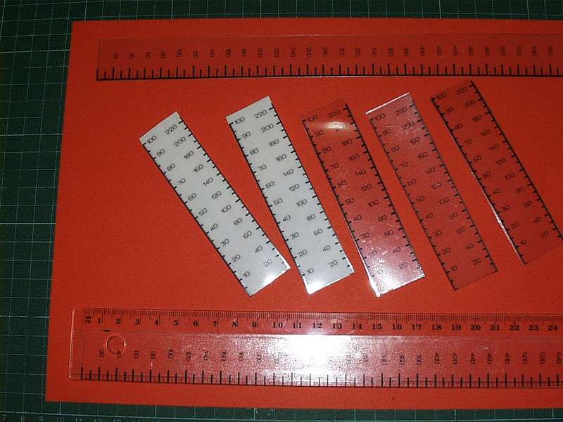

Moin Buntbahner,
kaufen heist aufgeben!
Also selber machen. Grafikprogramm laden mm Lineal gezeichnet, dann die 22,5
scala gegenüber gestellt. Dann auf selbstklebende Folie gedruckt und anschliesend auf ein klares Lineal geklebt. Die aderen sind anschliesend noch
Laminiert worden. So kann man zB. bei einer Tür die 2m hat sehen, es sind
kapp 9cm im Modell.
Scala 22,5 (Reiner Ott)
Scala 22,5
Die kleinen sind Ideal für unterwegs.
Gruss Reiner

Hallo Reiner,
"So kann man zB. bei einer Tür die 2m hat sehen, es sind
kapp 9cm im Modell."
versteh ich nicht, wie leg ich das Minilineal an einer 2 m Tür an? :roll:
Bis dann denn
Peter (BKM)
Normal langsam
:snoopy:
Holzwurm
Beiträge: 209
Registriert: So 13. Mai 2007, 16:01
Wohnort: Zwischen HB und HH an der A1
Re: Eigene Grössenscala erstellt
Beitrag von Holzwurm »
Hallo Peter,
also Gaaanz Laangsam, es geht darum die Originalmasse für eine Zeichnung zu übertragen, Oder wenn ich auf dem Flohmarkt eine Figur sehe kann Ich konntrolieren ob der Maßstab stimmt. Rechts habe ich die Maße für 22,5
und Links die 1:1 Maße. Also wenn ich zum Beispiel ein Fenster im original mit 80 cm Breite habe sind das auf der Linken Seite 36 mm für meine Zeichnung.
Hoffe geholfen zu haben.
Gruss Reiner

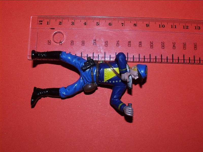

Hier noch ein Beispiel.
Die Figur hat ca. 8,5 cm, auf der Linken Seite, auf der rechten Seite der scala
ca. 1,85 m. Also fast schon zu gross, aber für 1,95€ hab ich gedacht den kann ich noch ummodeln. Beine kürzen, Biegen und Brechen und einiges
abschnippeln, abfräsen und dann Neu bemalen.
Figur (Reiner Ott)
Figur
Gruss Reiner
Beiträge: 4440
Hallo Reiner,
also ich finde deine Idee praktisch,
vor allem für Flohmarktbesucher. Da findet sich in den
Kruschtkisten sicher verwendbares Material :D
An einschlägig bekannte Großserienmodelle sollte man das Lineal aber besser nicht halten :wink:
