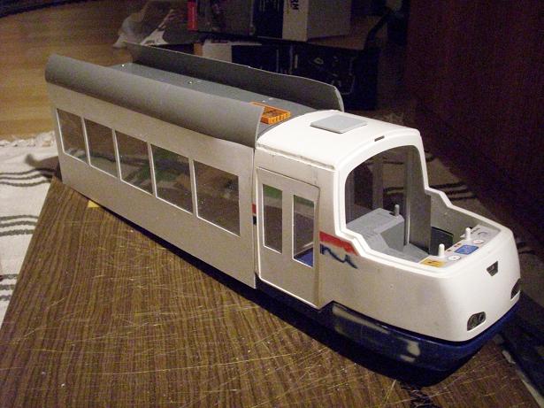

ich möchte euch heute mal mein aktuelles Projekt vorstellen.
Dabei handelt es sich um einen Dieseltriebwagen mit gewisser Ähnlichkeit zum Stadler GTW 2/6 ( bei der DB unter der BR 646 verzeichnet ).
Auf Wunsch kann ich auch noch Bilder von der Entstehung bis zum jetzigen Zustand einstellen.
erste Stellprobe (t4dliebhaber)
Die Lücke zwischen den Wagenhälften verschließt ein 3. Wagenteil, der die Antriebstechnik schluckt, aber der muss noch gebaut werden.
Soweit für den Moment, über Meinungen freu ich mich wie immer.

Ich werde mal beschreiben wie ich bis hierher gekommen bin.
Also entstanden ist das Gefährt aus Teilen eines Playmobil RCE, davon sind nur noch die Köpfe verbaut, selbst die original Türen mussten weichen. Der "Neubau" besteht aus Bastlerglas, Hartschaumplatten und 0,5mm Polysterol.
Hier mal eine Übersicht der Teile:
Ich habe die Teile einmal nummeriert damit man sie dann dort wiederfindet:
Auf das Bastlerglas wurden die Masken aus Polysterol aufgeklebt.
Die Baumethode habe ich mir bei Andreas Lange abgeschaut, der seine wunderschönen Straßenbahnmodelle bekanntermaßen ebenfalls so baut.
Das komische Geschwür über dem Triebkopf ( Nr. 8) war die erste Formprobe für eine noch zu bauende Dachhaube.
Das Dach, wie auf Bild 1 zu erkennen ist nur geschraubt um später in den Innenraum zu kommen.
Der Boden (Nr 4) ist aus 5mm Forex, das kann ich nur empfehlen, relativ leicht, sehr stabil und günstiger als Hartschaumplatten aus dem Baumarkt. Dieser wurde mit dem Kopf der RCE verklebt und wird später mit dem Neubau-Gehäuse verschraubt. Somit lässt sich der Triebzug in fast alle Einzelteile zerlegen, man weiß ja nie ....

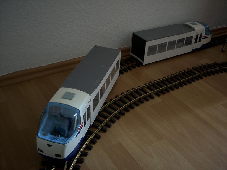

lang ist es her, seit dem letzten Beitrag, aber es ging zwischenzeitlich etwas voran. Nunmehr sind alle Wagenteile im Rohbau fertig, ein Antrieb wurde schon verbaut und erste Fahrversuche unternommen. Die Dachverkleidung ist soweit fertig, es fehlen noch die Hauben über den Führerständen.

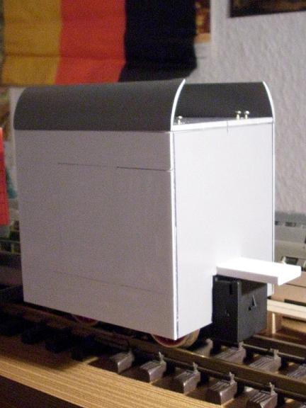

Antriebscontainer (t4dliebhaber)
Der Antriebscontainer ist soweit fertig, auch ein Antrieb ist schon verbaut.

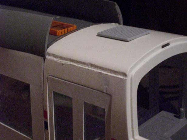

Nut für die Dachhaube (t4dliebhaber)
... über dem Führerstand, damit diese bündig mit der Außenhaut abschließt.

Es ist lange Zeit nichtsmehr passiert. Jetzt hatte ich mir mal wieder Zeit genommen um weiterzumachen.
Die Hauben haben wie befürchtet einiges an Nerven gekostet, aber diese Ungetüme habe ich gebändigt. So sehen sie im Moment aus.
