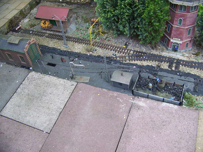

nachdem der Elast als Strand im Schwimmbad ein angenehmes Ergebniss ergab, habe ich ihn jetzt mit schwarzer Abtönfarbe als Bw-Boden verwendet.
BW_0609_ganz_neu (arne012)

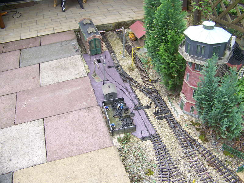

Erst wirkte es etwas lila , aber nach Trocknung sieht es schon besser aus.
Elastboden angetrocknet (arne012)
Jetzt werde ich mit Sand und beträufeln mit wasserfesten Leim/Spülmittel/ schwarze Abtönfarbe Gemisch weitermachen.

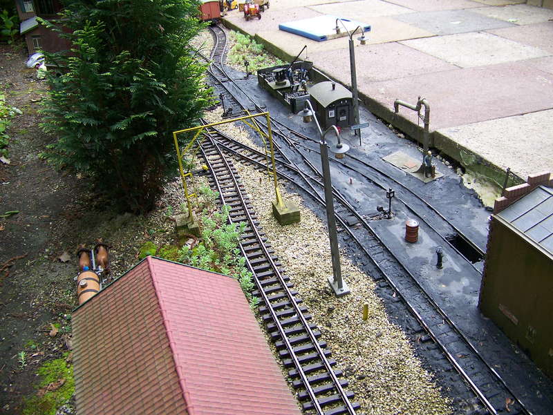

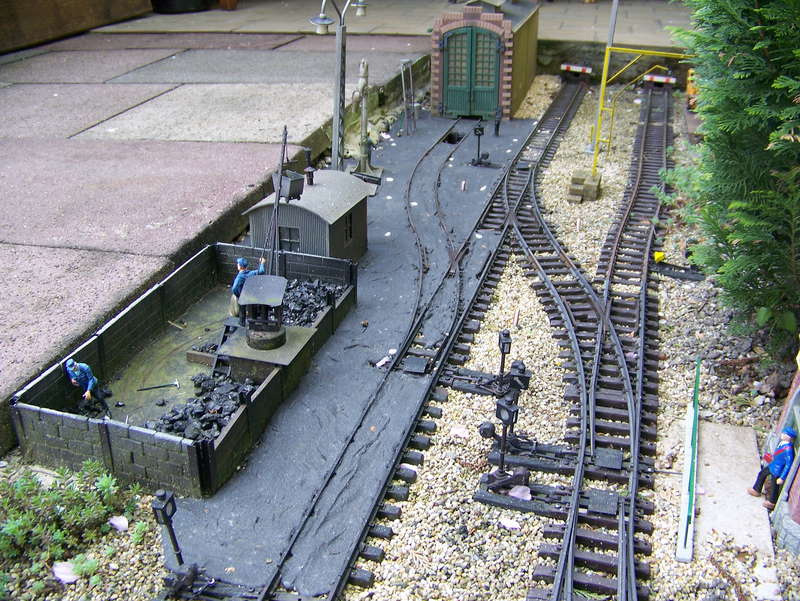

So,
weiter gehts:
Nächste Schicht (arne012)
Hier ist jetzt der dünner werdende Rand mit wasserfester Leim/Abtönfarbegemisch beigearbeitet.
Endgültiger Zustand (arne012)
Hier ist das schwarz verteilt.
Jetzt bin ich gespannt, wie lange das hält, ach ja, den Elast gibt es in jedem Baumarkt.
