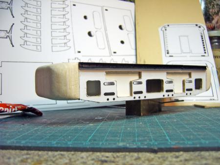

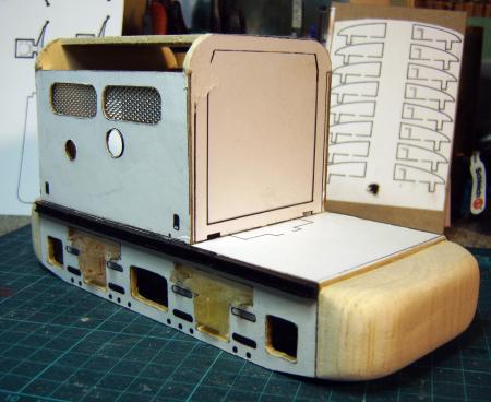

ich habe mich kurz mit einem für mich fremden Riesenmaßstab beschäftigt. Natürlich wollte ich einfach mal austesten wie groß man ein Kartonmodell bauen kann. In der Tat habe ich für dieses gut 20cm lange Gefährt (mit Ausnahme der Pufferbohlen) nur diesen Werkstoff verwendet.

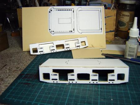

Für den Lokrahmen habe ich einen gut 3mm starken Rückwand Karton aus einem Aquarellblock benutzt. Den kann man tatsächlich mit der Laubsäge bearbeiten.
Die sehr runden Pufferbohlen habe ich aus einem massiven Balsabrettchen herausgearbeitet.
Die restlichen Karosserieteile sind aus 1mm Graukarton wie man sie üblicherweise in Fotokalendern als letzte Seite findet.

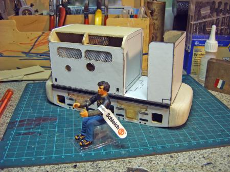

Hier kann man als Größenvergleich zum Maßstab 1:22.5 das Fahrermännchen sehen. Das Monsterpony mißt gut 20 cm in der Länge.

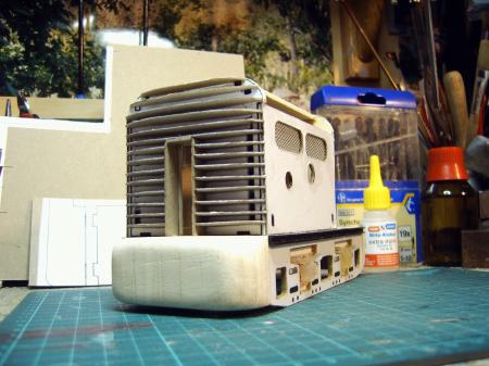

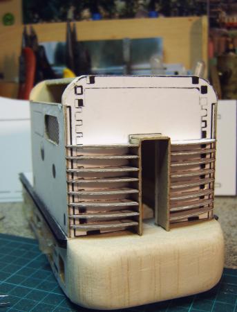

Der Aufbau des Kühlergrills ist hier gut zu beobachten.

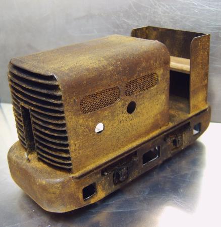

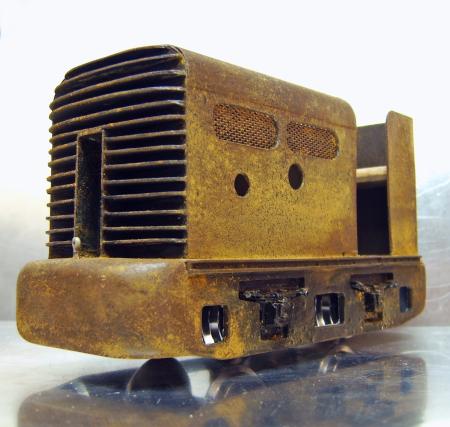

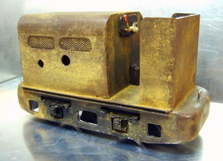

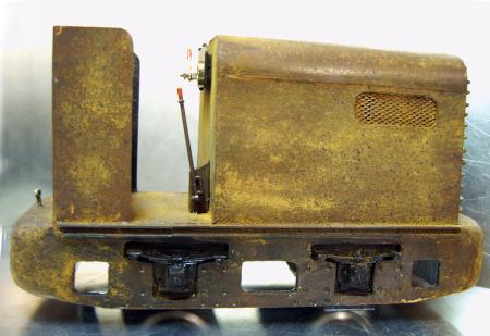

Und hier die fertige Maschine.
Man kann garn nicht glauben wie schnell Karton rostet !

Hallo Christian,
die Lok sieht sehr gut aus :respekt: :gut: .
Tschüss
:lol: Thomas

Alle Achtung - super gelungen und eigentlich ganz einfach!
Wetten, dass es in Wellpappe auch im Maßstab 1:1 geht? ;-)
Ist dann aber etwas sperrig und der Rasenmäher reicht als Antrieb nicht ganz aus.
Gruß Martin

Dein "supersized" Jenbach-Pony finde ich echt gelungen, mein Kompliment!
Hast Du den Karton vor dem Bemalen behandelt bzw. evtl. die Graupappe mit weißem/glatteren Papier beklebt, um eine ebenere Fläche zu erhalten?

:lol: Hallo,
die Konstruktionszeichnung habe ich auf glattem 250 g Papier ausgedruckt und dann auf den Graukarton aufgezogen. Weiter habe die Oberflächen nicht vorbehandelt. Geklebt habe ich die Teile mit Sekundenkleber.
Zuerst habe ich alles einmal mit wasserverdünnbarem farblosem Akryllack gestrichen, wo nötig mit Ölspachtel etwas verbessert.
Dann kamen rostroter und schwarzer Spraydosenlack naß in naß zum Einsatz, in diese noch klebrige Oberfläche habe ich selbstgemachten echten Rostpuder eingestreut. Wenn das getrocknet ist, wird mit einem Borstenpinsel der überschüssige Rostpuder weggeschrubbt und dann nochmal aus großer Entfernung mit dunkelbraunem Spraydosenlack übernebelt. Fertig.
Christian
