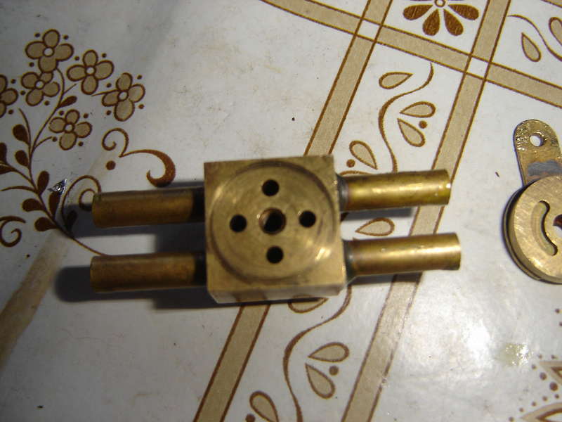

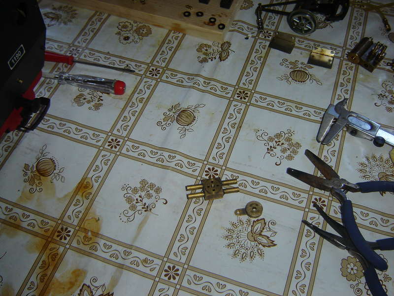

nach gut 10 Betriebsjahren meines Wilesco Lukas, habe ich diesen Winter beschlossen ihn komplett zu warten.
Im Betrieb war mir schon länger aufgefallen, dass das Umsteuerventil sehr viel Dampf verliert.
Nach der Demontage ist mir jetzt auch klar warum. Die beiden Messingteile haben tiefe Kratzspuren. Anbei habe ich ein paar Bilder hinzugefügt.
DSC02924 (networker)
DSC02926 (networker)
Kann mir jemand einen Tipp geben, wie ich die beiden Messingteile wieder glatt (plan) bekomme?
Ich habe schon versucht die beiden Teile auf einem Spiegel mit Zahnpasta und Öl zu schleifen. Leider hielt sich der erfolg in Grenzen.

Nunja... auf den Fotos schauts nach nicht so sehr tiefen Riefen aus...
Aber, um die Teile Planzuschleifen kannst du zuerst ein wenig Poliertuch verwendenund dieses auf die Glasplatte / den spiegel legen. Man muss auch drauf achten, dass man Zahnpasta nimmt, welche abrasivpartikel drin hat; nicht jede Zahnpasta ist dazu geeignet.
Schlussendlich kannst du es immer noch mit Zahnpasta polieren.

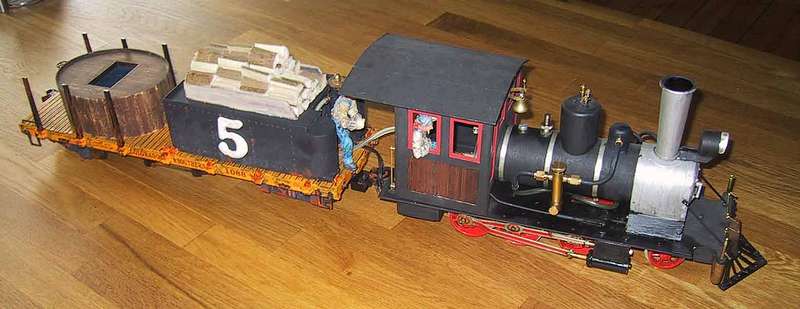

auch ich habe einen Lucas, den ich vor einiger Zeit nach meinem Bahn-Thema amerikanisiert habe.
Lucas (lokmarv)

ich habe schon mehrere Umsteuerungsventile mit ganz feinem Schleifleinen auf einer glatten Oberfläche ( Aufspannplatte in der Fräse oder Bohrmaschine, ggf. Glasplatte) eingeschliffen. Die Körnung des Schleifleinens kann ich nicht angeben, Qualität sehr fein. Alternativ kommt Ölsteinpaste in Frage. Dabei viel Öl verwenden, zentral andrücken und immer mal wieder etwas drehen, um nicht eine Seite stärker abzuschleifen. Die zentrale Bohrung würde ich etwas aufreiben, um zu erreichen, daß nicht sie, sondern die beiden angeschliffenen Flächen bei der Drehung führen. Die Andrückfeder nicht zu kräftig anziehen. Sie hat ja auch die Wirkung eines Überdruckventils. Das Heißdampföl bewirkt bei glatten Flächen eine erstaunliche Adhäsion.

habe ich ein aehnliches Umsteuerventil verwendet. Ich nehme Wasserschleifpapier Koernung 600 und 1500. Das Papier muss auf einer absolut ebenen Unterlage liegen. Ein Tropfen Oel wird draufgetreufelt und das Teil vorsichtig in Form einer 8 bewegt. Dabei keineswegs verkanten. Koernung 600 reicht schon, aber 1500 ist noch besser. Das Ventil ist bei mir absolut dicht.

ich habe es in der Zwischenzeit mal mit der Zahnpasta versucht. Ich habe eine Zahnpasta mit Mikrogranulat verwendet, kosten 0,66 EUR. Das Ergebnis ist aber nicht zufriedenstellend. Diese Methode eignet sich nur um minimale Unebenheiten oder Beschädigungen zu entfernen.
Als nächstes werde ich mal den Tipp von Henry ausprobieren. Das Wasserschleifpapier hatte ich im Baumark auch schon in der Hand. Allerdings hätte ich damals fast welches mit 300 Körnung gekauft. Danke für den Hinweis mit der Körnung Henry, ich werde es mal mit 1000er Körnung probieren.

ich habe mir mal das Wasserschleifpapier mit der 1000er Körnung besorgt.
Das Ergebnis ist echt klasse! Bis 3,5 Bar ist jetzt alles dicht.
