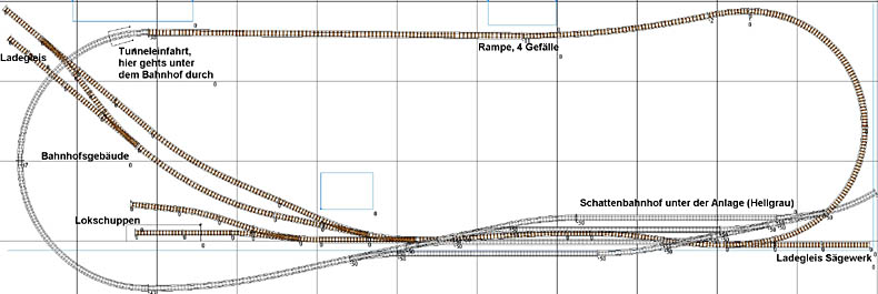

ich überlege derzeit, ob ich nicht eine Innenanlage auf dem Dachboden (11m x 3,50 m) wagen sollte, da es mit der Gartenbahn (durch äußere Elemente bedingt), nicht vorwärts geht. Genauer gesagt müßte ich den Garten mit dem Bagger reorganisieren, wobei hier diverse Bäume, Gemüsebeete und zuletzt meine Mutter dem Bagger im Weg stehen.
Für die Anlage kommen nur Gleise in Code 250 in Frage. Der Mindestradius auf der Strecke ist 1,4m und im Bahnhof 2m. Die Strecke beginnt nach der 180 Grad Kehre rechts mit 4 Prozent zu fallen. Die Kehre links unter dem Bahnhof fällt mit 2 Prozent und mündet in den Schattenbahnhof. Die nichtsichtbare Strecke habe ich nach unten gezogen, damit man sie besser sieht, daher gehören die Gleise im Bogen links zusammen.
Achja, der Linienabstand ist in 1m und die blauen Kästen sind Schornsteine:
Ist der Gleisplan, insbesondere der Bahnhof, glaubwürdig? Unten links würde ich einen Lokschuppen aufstellen und oben links eine Rampe am Gleis zum verladen bauen. Das Stichgleis unten rechts geht zum Sägewerk.

Hallo Fido,
dazu hätte ich noch Fragen:
1. Wo kommst Du in den Raum hinein?
2. Ich würde immer eine Anlage bevorzugen die ich aufrecht begehen kann.
3. Sie die Geleise in beiden Bahnhöfen gleich lang?
4. Ist es möglich eine verdeckte Ausweiche einzubauen?
Das verlängert optisch die Fahrzeit.

design-hsb hat geschrieben: dazu hätte ich noch Fragen:
Hallo Helmut,
oben links steht der blaue Rahmen für den Aufgang. Die Rampe, die abwärtsgeht und mit den Weg versperrt, könnte eine aufklappbare Brücke bekommen.
Nun,ja, der Bahnhof und die erste Schleife sind 1 m über dem Boden, wie es die IG Spur II Modulnorm vorsieht. Der Schattenbahnhof ist in 50 cm Höhe über dem Boden.
Ungefähr, der Schattenbahnhof ist etwas kürzer. Ich bekomme 2m Züge gut unter. Weniger ist halt mehr :-)
Ich glaube nicht, aber durch die 500 Grad Spirale läppert sich die Strecke inkl. Bahnhof auf 25 bis 30m zusammen.

Hallo alle,
nachdem es Nachfragen gab, hier nochmal der Plan mit den zwei Ebenen übereinander. Der Schattenbahnhof (Gleisharfe) ist grau und ich habe einige Punkte beschriftet:
Wer beide Pläne zusammennimmt, müsste die Gleisführung eigentlich durchschauen :-)

Beiträge: 6543
Re: Anlagenplanung
Hallo Bommel,
ja, eine Kehrschleife habe ich versucht, aber dann kannst Du nicht mehr durch den Dachboden gehen, sondern das bekommt die Qualität eines Hindernislaufs.
Hallo Stefan,
wie Du an Deinen höhen Zugriffen auf die MP-Seiten siehst, habe ich zur Planung meines Bahnhofs die Minimax-Anlagen rauf und runtergeklickt und mir Anregungen geholt :-)
Der erste Bahhof hat mir am besten gefallen. Den Gleisplan findest Du bei mir wieder, nur das er im Bogen liegt und der Lokschuppen woanders ist.:
Vielleicht vertausche ich aber noch Lokschuppen und Ladegleis.
Die Schiebebühne (oder Fiddle Yard) habe ich mal geplant, aber wieder verworfen, da ich unsicher bin, ob das bei 0,5 x 2,5m noch funktioniert und sicher per Hand verschieben läßt. Alleine das Rollmaterial kann schnell 20 kg wiegen.
Die Idee der Schiebebühne als Ersatz der 2. Gleisharfe ist super und das werde ich gleich mal planen.
