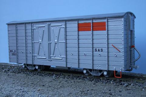

Südafrikanischer gedeckter Güterwagen (Largescaleworld)

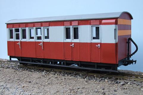

Südafrikanischer Guard\' s Van (Largescaleworld)

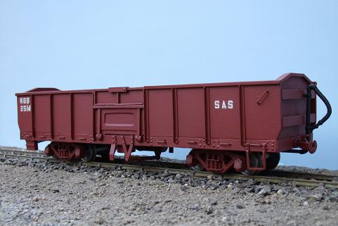

Südafrikanischer offener Güterwagen (Largescaleworld)

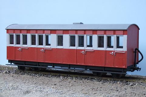

Südafrikanischer Personenwagen 1. Klasse (Largescaleworld)

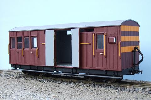

Südafrikanischer Personenwagen mit Gepäckabteil (Largescaleworld)

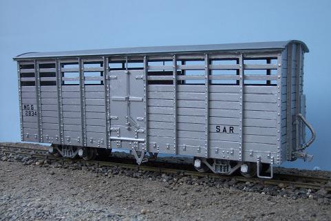

Südafrikanischer Viehwagen (Largescaleworld)

Hallo, danke für die Komplimente. Ich habe weitere Modelle von Schmalspureisenbahnen aus Irland, England, Holland und Amerika gebaut. Die meisten dieser Modelle sind auf meiner Webseite www.largescaleworld.npage.de zu sehen. Die Baupläne hole ich mir aus Büchern oder erstelle sie selber. Viele Fotos und sogar Bauzeichnungen findet man heute im Netz. Ich baue die Modelle mit recht einfachen Mitteln. Ausser eine kleine Kreissäge benutze ich keine anderen Geräte. Zuerst baue ich meistens eine „Schachtel“ aus Sperrholz. Hierauf werden Bretter von 1mm Stärke geklebt. Eine Alternative bieten die Bretterplatten von Northeastern Scale Lumber, die es allerdings nicht für alle Brettergrössen gibt. Für die Profile nehme ich Plastikprofile die mit 1mm Messingstiften versehen werden. Für das Dach nehme ich Dreieckprofile ( z. B. 5x10mm und 5x20mm) aus Balsaholz. Diese werden so zusammengeklebt, dass die Form vom Dach mit wenig schleifen stimmt. Hierauf spanne ich dann eine Sperrholzplatte von 1mm Stärke und benutzte Abklebeband, um das ganze Dach in Form zu halten, bis der Holzleim gut getrocknet ist. Wie ein Wagen in Rohbau aussieht, kannst du hier sehen.
