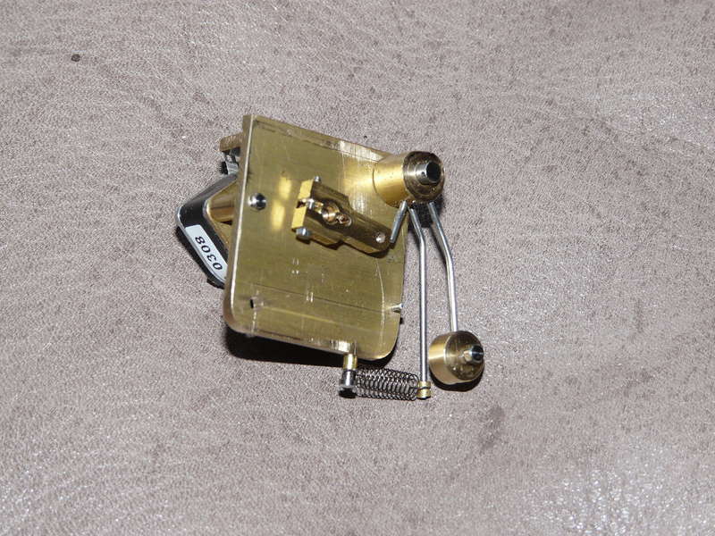

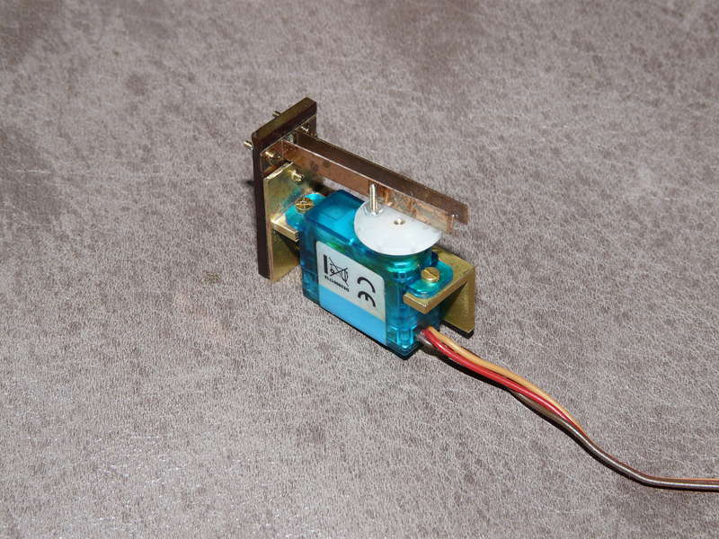

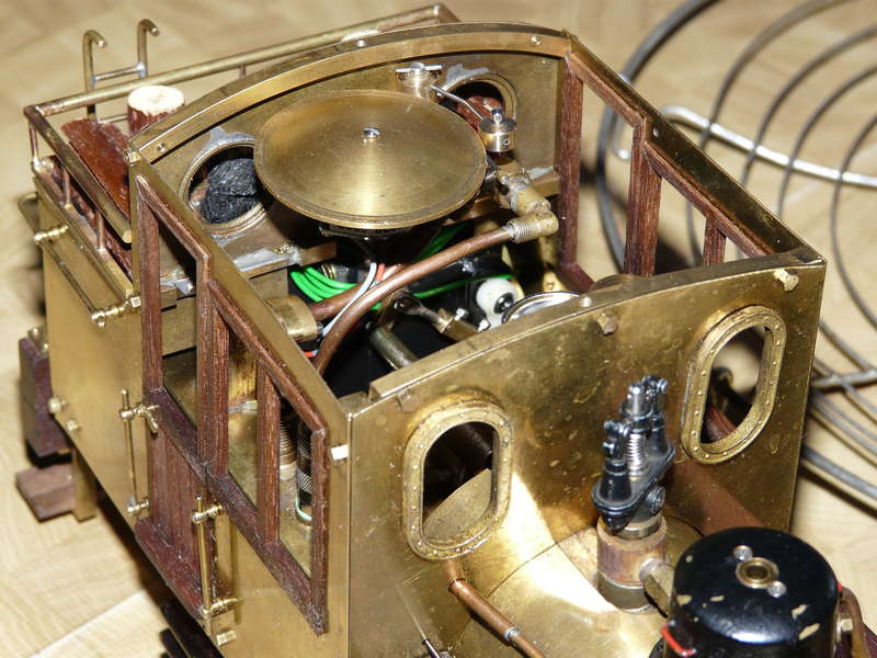

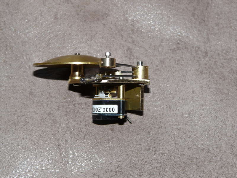

beim gerade beendeten Echtdampftreffen in Sinsheim hat es aus allen Ecken gezischt, gepufft und gepfiffen. Bei der Tonhöhe war Rolands maßstäblicher Turbogenerator nicht zu überbietenen. Ein Teufelsding. Meine Heisler Lok kam mir da viel zu bescheiden daher. Ich habe auf Abhilfe gesonnen und ein Läutewerk gebaut. Die beigefügten Bilder lassen die Konstruktion erkennen. Der Schalter im Stil des " kleinen Elektrikus". Schöner wär natürlich ein Dampfleutewerk. Gell Roland.
Gruß Ullrich .

bei der Rechtschreibung habe ich leider auch schon in der Schule den free style bevorzugt. Aktuell hatte ich, da ich unsicher war ob man Läutwerk oder Läutewerk sagt, sogar im Duden nachgeschaut. Es hat mich beruhigt, daß beides möglich ist und so habe ich auf weitere Feinheiten beim Korrekturlesen garnicht mehr geachtet. Da ich auch mit Computern meine Last habe, weiß ich nicht, wie ich den Text ändern kann.
Hallo Roland,
da Du ja den Ehrgeiz hast, Funktion und Maßstab in Einklang zu bringen ( Dampfspeisepumpe, Turbogenerator, Bremsanlage) muß ich Dich beim Läutewerk enttäuschen. Durch die angestrebte Tonhöhe der Glocke sind der Baugröße Grenzen gesetzt. Ich habe auf allen möglichen Objekten herumgetrommelt und bin dann zu der gezeigten Lösung gekommen, die ich wegen der flachen Glocke auch gut unter dem Dach verstecken konnte. Eigentlich sollte es eine Rauchkammertür werden. Christoph hat mir mehrere davon gedrückt. Durchmesser immerhin 43 mm.

Aus Neugier noch: Wie funktioniert das ganze? Stellst du mit dem Servo den Motor an oder ab? Also ist das eigentlich ein elektromechanischer Schalter?

sieht nach bester Uhrmacher-Feinmechanikerarbeit aus, super!
