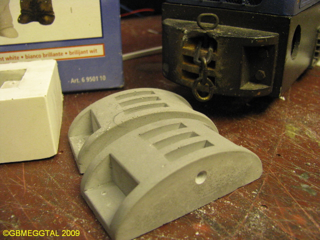

Ich habe meine Feldbahn Puffer im Mst.1:13 mit Keramin hergestellt.
Das Material ist ganz fein und eignet sich hervorragend für feine Teile.
Leider ist das Material gleich zu behandeln wie Keramik. Die Puffer an meiner Lok sind jetzt 2 Jahre in Betrieb und sehen aus wie im Original. :D
Ein Absturztest aus 1.5m Höhe, hat den Puffer in 4 Teile zerlegt.
Vieleicht eignet sich Stewalin besser. Währe ein Versuch wert.
Diesellok_3_01 (GBMEGGTAL)
von Links nach Rechts: Das Original aus PVC. Abguss aus Silikon. Keramik Abguss.
Diesellok_3_02 (GBMEGGTAL)
Die Keramik Brei wurde mit schwarzer Farbe eingefärbt.
Diesellok_4_18 (GBMEGGTAL)
Der Haken hatte am oberen Teil ein Stück weggeschlagen bei einem Aufprall.
Diverses_01 (GBMEGGTAL)
Durch die Feinheit des Keramin, ist sogar die Schrift sichtbar.
