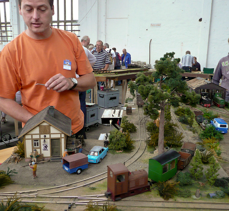

Einen wirklich sehr gelungenen Gleisplan wie ich finde gab es ja 2008 in Skeuditz zu sehen (die Betriebstätte links im Bild)
( :?: Ich hoffe es ist OK, das ich mich hier eurer Bilder bediene :?: )

jossel hat geschrieben: (leider weiss ich nicht, wem diese Anlage gehörte, habt ihr einen Tipp)
Hallo Thomas
Das sind die Feldbahnmodule von Torsten Schoening (hier angemeldet als Torsten).
Im Spannwerk, der Internet Plattform der IG Spur II, sind die Module im Gesamtüberblich und in ihrer ganzen Schönheit zu sehen, dies ist jedoch nur für Mitglieder der IG Spur II möglich :wink:
Vielleicht kann Torsten bewegt werden, dass er hier auch ein Bild davon zeigt ...

die auf Deinem verlinkten Foto gezeigten Feldbahnmodule sind zum Großteil von IG Spur2-Mitgliedern. Der junge Mann im orangen Rangierer-Outfit ist der Torsten. Ihm gehört auch der Betriebshof auf dem Foto, vielleicht schickst Du ihm mal eine PN:
modellbau/profile.php?mode=viewprofile&u=57
Ansonsten kann ich nur noch auf ein Bild in der Spannwerk-Bildergalerie verweisen:

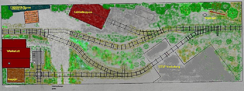

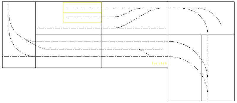

auf dem von Matthias eingestellten Bild sieht man den Gleiplan ganz gut.
Die Anlage besteht aus 8 Modulen, Modulgröße ist 50x100 cm. Die drei Module mit dem Lokschuppen sind erst letztes Jahr entstanden, der Rest ist bereits 16 Jahre alt. Die Grundanlage ist ein gespiegeltes "Z", wobei die Betriebstelle auch schon als "L" im Einsatz war. damals hatten wir keinen Platz um alles aufzubauen. Weggelassen hatte ich damals den Teil mit dem Fachwerkgebäude und den Schleppweichen.
Die Anlage ist so aufgebaut, dass einzelne Modulgruppen, wie der Betriebshof mit Lokschuppen und die beiden letztgenannten Module auch an einer anderen Stelle angebaut werden können.
Den Gleisplan suche ich mal raus.
Torsten

Torsten Schoening
Beiträge: 372
Wohnort: Dresden
Re: Betriebsstätte für mobiles Feldbahngleis
So, hier isser
Gleisplan (Torsten)

Hallo Torsten,
vielen Dank für den Gleisplan.
Ganz schön pfiffig gelöst, mit der modularen Bauweise :wink:
Gruß Thomas
