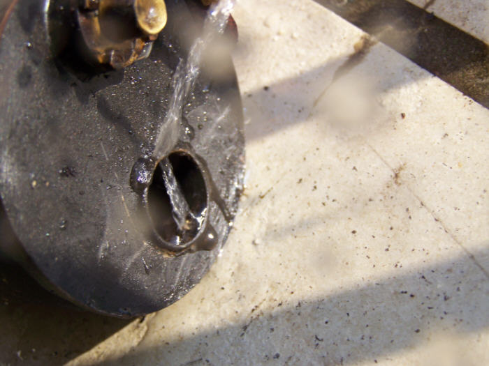

aus aktuellem Anlass ein Bild eines Kessels der irreparabel geschädigt ist.
Das Brennerrohr eines Messingkessels ( nicht von mir) ist hinter der Naht aufgereissen. Die Probe mit der Speiseflasche nach dem Ausbau ist eindeutig. Bei 0,5 Bar im Kessel kommt das Wasser aus der schadhaften Stelle geschossen.
Nun wird ein Neubau aus Kupfer fällig, denn den gleichen Kessel aus Messing nachzubauen ist bei einem viel benutzten Kessel nicht die erste Wahl.Ich denke das der Schaden durch Versprödung neben der Naht hervorgerufen wurde. Das Schadensbild ist mir nicht neu. Hatte schon einen Kessel mit gleichem Ausfalllgrund gesehen. Mit Nachlöten ist da leider nix zu machen da sich das Lot nicht mehr in den Spalt einbringen lässt und das Risiko eines erneuten Risses an anderer Stelle zu groß ist. Das Rohr zu tauschen kommt einem Neubau gleich und deshalb wird letzteres auch gemacht.

sollte ein derartiger Schaden nicht beim Hersteller reklamiert werden? Eine unsachgemäse Bedienung liegt ja nicht vor und die Kessel werden doch geprüft.
Ich werde den Kessel mal bei Gelegenheit Herr Regner zeigen.Vielleicht weiss er ja auch was da passiert ist.
Der Kessel wurde immer sachgemäß behandelt. Aber was bringt es wenn ich die gleiche Bauart in dieser Materialkonstellation wieder bekomme. Der Kessel ist bei dieser Lok nun mal sehr beansprucht. Das ist ja kein kleiner Kessel sondern da steckt richtig Volumen und Kessellänge dahinter. Außerdem schätze ich das die Garantie schon lange abgelaufen ist.
Wahscheinlich würde es richtig betrachtet schon reichen das Rohr aus Kupfer zu machen (Tipp an Heinz). Kupfer ist zäh genug und reißt garantiert nicht ein. Das Problem lag ja nicht an der Lötnaht sondern am Material des Brennerrohres. Und die thermisch höchst belastete Stelle ist das ja auch nicht. Aber die wo Zug und Druck beim Anheizen und Abkühlen entsteht. Und bei dem langen Kessel ist es hinten schon heiss während das Endstück noch kalt ist und der Außennmantel ebenfalls.

Messing als Kesselmaterial wird glaube ich nur (noch) in Deutschland verwendet, ueberall sonst ist Kupfer angesagt. Es gibt einige Messingsorten, die man im Prinzip verwenden kann, aber die lassen sich fast schlechter als Kupfer bearbeiten. Das Problem ist der Zinkgehalt im Messing, das mit der Zeit ausgelaugt wird und das Material versproeden oder sogar schwammig werden laesst. Kupferkessel sind aeusserst widerstandsfaehig, was "Missbrauch" und Korrosion betrifft. Ein Bekannter hatte eine Lok, bei der das Flammrohr wegen Wassermangel kollabiert war. Das Rohr liess sich vorsichtig wieder aufweiten und der Kessel bestand die Druckprobe.
