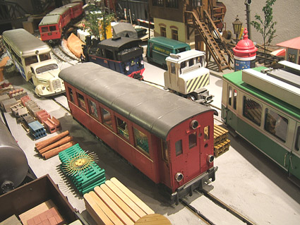

Ausser der Brünigbahn Dampflok mit 2 passenden 3Achsern (2 x Personenwaggon, 1 x Gepäckwaggon) habe ich eine rote FO mit 2 roten, alten 4achsigen Personenwagen; der vorne laufende hat Licht mit dem Lichtwechsel auf nur eine leuchtende Lampe bei Talfahrt ("Steueragen"). Ausserdem noch einen letztens ersteigerten, nur digital fahrenden Zahnrad-Triebwagen, an den ich wegen der starken Auslenkung in Kurven keinen Waggon anhängen kann (2Achser). Damit Ihr auch etwas zum Gucken habt, hier ein paar Bildchen. Die super gealterte kleine Mack-Diesellok könnte einem von Euch eventuell bekannt sein...
bootzilla

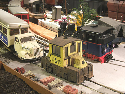

Mack_kl (bootzilla)
weathered Mack made bei a certain wellknown model-railroader
Steuerwagen_kl (bootzilla)
Zahnradbahn "Steuerwagen"

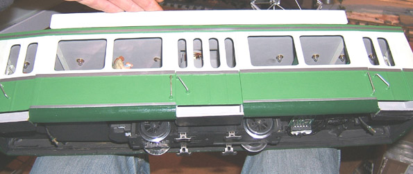

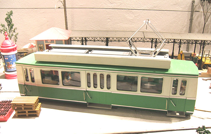

Zahnrad-TW_kl (bootzilla)
Fremdeigenbau Zahnradbahn Elektrotriebwagen

sieht ja schon toll aus auf dem Bild "He 2/2 Getriebe nah", aber einen neuen Rahmen bauen mit Blindwelle und Zahnriemen etc. traue ich mir nicht zu, besonders nicht für die Zahnraddampflok, könnte auch Platzprobleme geben.
Habe ich es richtig verstanden, daß die LGB-Schnecken bereits zweigängig sind und das Ruckeln durch die Abfederung durch den Zahnriemen beseitigt wird? Die Abbildung bei Deinem Eigenbaugetriebe und auch bei http://www.1zu160.net/test/glasmachers.php. sieht ja eigentlich wie eine LGB-Schnecke aus.
Ich könnte mir aber vorstellen, einen geschlossenen, direkt hinter (vor) den Loks einzustellenden Güterwagen umzubauen; ich denke da an den Einbau eines in die Zahnstange eingreifenden Zahnrads, das eine Schwungmasse antreibt. Oder Rolands o.g. Idee mit der Feder, die das Zahnrad abbremst. Die Frage ist dann nur, ob die so erzeugte Trägheit über die LGB-Kupplung auch an die Lok weitergegeben werden kann, oder ob ich irgendwie "fester" kuppeln müsste, vielleicht mit einer Klauenkupplung.
Ich bin eben (noch) auf der Suche nach einer Lösung, die einen massiven Eingriff in die Loks vermeidet. Wahrscheinlich muß mein Leidensdruck, keine ruckelfrei bergab laufende Zahnradbahn(en) zu haben, erst noch größer werden, ehe ich an die Loks gehe
