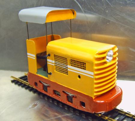

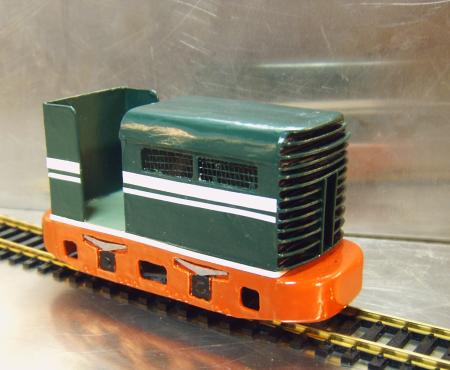

Aus der von Oliver Zoffi herunterladbaren Probedatei zu seinem superdetailierten Laser "Pony" habe ich mir aus Karton
meine eigene Pony Herde zugelegt.
:idea: Lowtech aber bigfun beim Basteln :idea:
Als Antrieb verwende ich Fleischmann "Anna" Fahrwerke die einem bei ebay oft recht preiswert in die Hände geraten.
IMG00099gelb (Szigligeti Kerti Vasutak)
IMG00099gr_n (Szigligeti Kerti Vasutak)
IMG00099rot (Szigligeti Kerti Vasutak)
...der läuft für meinen Sohn Felix auf Märklinbasis

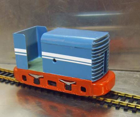

Jenbach pony gelb (Szigligeti Kerti Vasutak)
original Trabbi blau

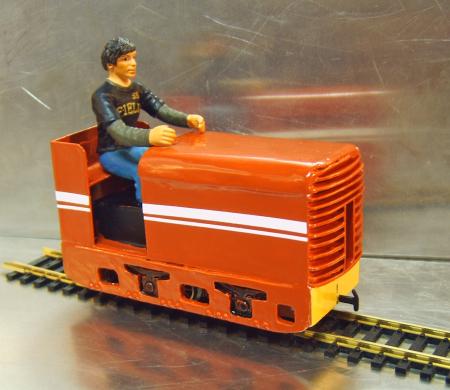

Rostpony aus Karton (Szigligeti Kerti Vasutak)
...der letze hat mir doch glatt schon zu rosten begonnen :gruebel:

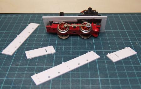

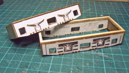

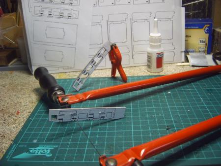

Ich habe zur "Vermehrung" den Laserbausatz vor dem Zusammenbau eingescannt und die so erhaltenen Zeichnungen auf 200g Papier ausgedruckt.
(Das murkst mein Drucker gerade so noch durch)
Danach habe ich alle in unserem Haushalt befindlichen Wandkalender ihrer Rückwand beraubt und meine Ausdrucke (für den Rahmen doppelt) aufgezogen.
Der Rahmen wird dadurch so stabil, daß man ihn mit der Laubsäge bearbeiten kann. (Papier ist eben irgendwie doch aus Holz)
Rahmenbau (Szigligeti Kerti Vasutak)
Rahmen_Rohbau (Szigligeti Kerti Vasutak)
Bild´

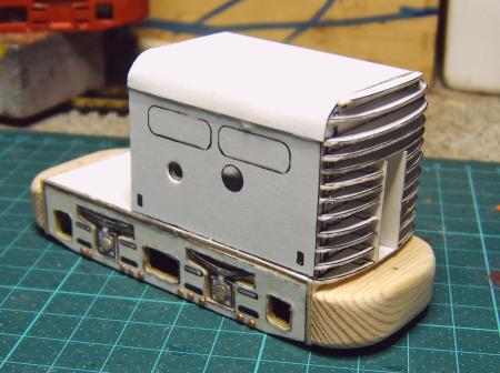

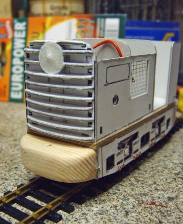

Für die Karosserieteile genügt eine Kartonstärke.
K_hler_mit_Lampe_Rohbau (Szigligeti Kerti Vasutak)
Motorvorbau_Rohbau_von_vorne (Szigligeti Kerti Vasutak)
Die Rundung der Motorhaube biegt sich am besten nur aus dem 200g Karton.
Die Oberfläche verfestige ich dann mit Sekundenkleber, dann folgt eine Sprühgrundierung aus der Dose in weiss und dann wird mit dem Pinsel lackiert.

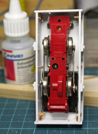

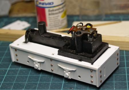

Vom Motoreinbau hab ich beim Pony leider keine Bilder gemacht, es ist aber genau das gleiche wie bei Oliver Zoffi's freelance Gn15 Lokomotive, die ich als Akryl Bausatz gebaut habe.
Auch der Rahmen ist im Prinzip genauso aufgebaut.
Fahrwerkseinbau_ANNA_ (Szigligeti Kerti Vasutak)
Fahrwerkseinbau_ANNA_von_unten (Szigligeti Kerti Vasutak)
Fahrwerk_Grundplatte (Szigligeti Kerti Vasutak)

Hier kann man das Rostpony (Akku on bord, Handsteuerung über Schalter vor-stop-zurück) schon (vor dem Fuchs davon-) laufen sehen :D
http://de.youtube.com/watch?v=ET43CmL_QaI
