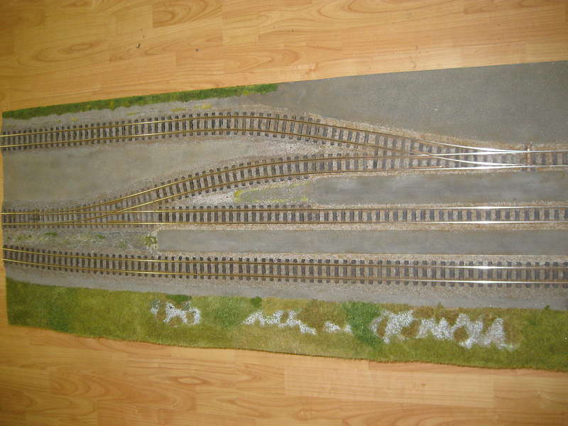

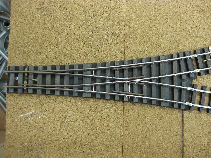

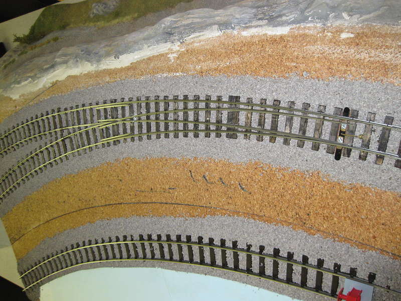

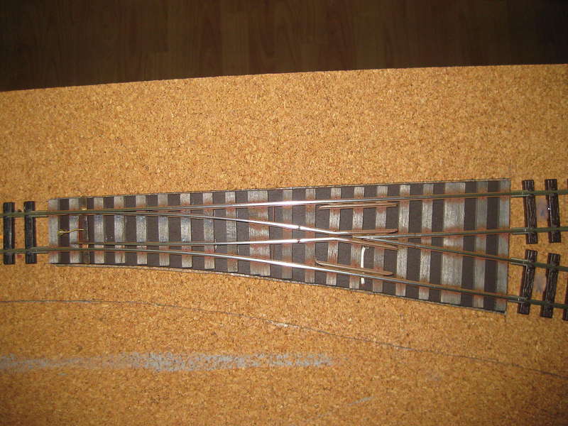

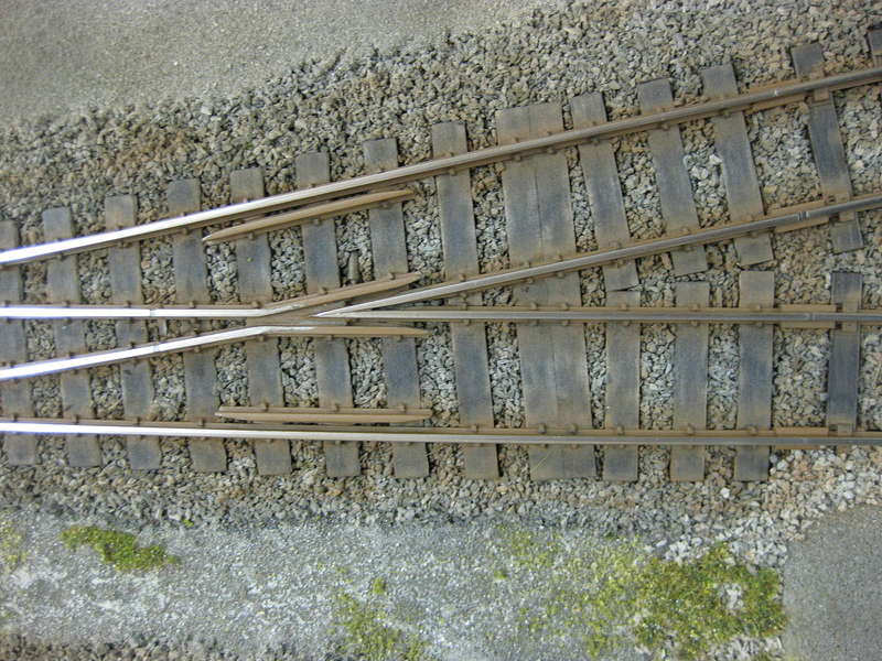

Hallo Buntbahner
In der Spur 0m (Fama, Utz, Kiss, Roco etc.) wurde man in Sachen Weichen nicht verwöhnt. Es gab einen Weichentyp mit einem Winkel von 22.5° Diese Weiche befriedigte mich nicht. So kam ich auf die Idee die Weichen selbst zu bauen. Die Weichen sind einfach gebaut. Die Betriebssicherheit der Eigenbauweichen ist sehr gut. Selbst die leichten 2 Achserwagen von Kiss können über die Weichen geschoben werden ohne zu entgleisen.
Das Schienenprofil ist ja bekanntlich aus Stahl weil die Adhesion durch aufgeklebte Magnete an den Drehgestellen erreicht wird.
Die Schwellen sind aus Lindenholz. Das Profil wurde aufgeklebt und mit einem Nagel links und rechts versehen.
Trun

Moie Trun,
Deine Weichen sind gut geworden. Bravo!
Ich kann mich noch an eine der ersten Präsentationen der Fama-Bahn erinnern: da stand eine Platte mit einem Gleisoval senkrecht an der Wand und darauf fuhr ein Zug. Das sah zwar sonderbar aus, war aber phaszinierend.
