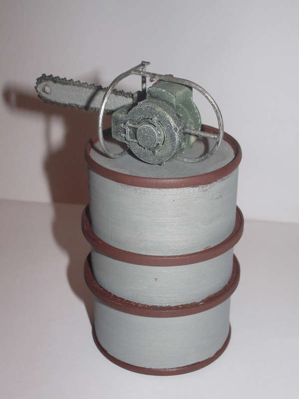

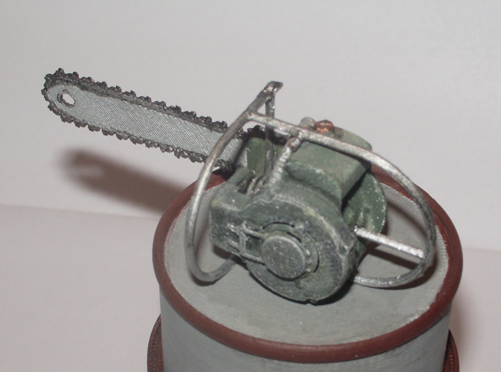

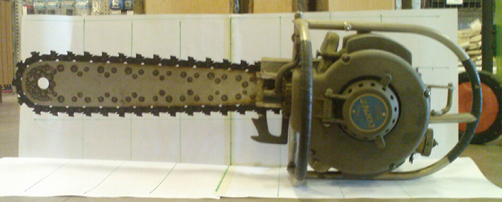

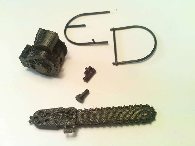

hallo!
Inch habe seit vilen zeit ein wunch ein Kettensäge fur mein holtz zug. Ich hatte eni gutes erfahrung und gefunden ein COMET von 1951, das ich fotografiert und modelliert und dann ein modell via unsere "3D printer" gemacht.
Das resultat ist im dise foto. Veitere fotos im Foto-Galeri.
Viele Grusse johan

Hallo jojje,
finde ich toll, was Du da zauberst :!:
Hast Du an Ende die Teile vom 3-D-Printer direkt für das Modell verwendet, oder davon einen Abguss in Messing oder Ähnlichem gemacht? Ich frage wegen der Bruchfestigkeit des Modelles.

Hallo Frithjof!
Das modell sind direkt auf print, ABS plastic ist fur mich gut und siemlich stark.
(ABS is relative strong) Anderen material ist ein "traum", willeicht fur serien produktion... (Silicone, ureol etc. kosten viel geld)
Vilen grusse Johan

Hallo Thomas!
Unsere "3D printer" arbeit mit ABS-plastic. (DIMENSION Elite, ist das name der maschin) Und die modellen sind sehr stark.
Ich kennt nur professionellen material firmen. (Minimum 2kvadrat metern+ shipping=teuer) Zu meinem gluck, kann ich minderen kvantiteten von mein arbeit Kaufen.
MFG Johan
