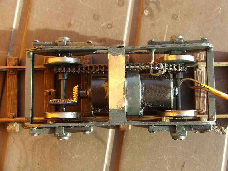

Hallo Martin,
wie wäre es denn mit solch einem Getriebemotor :?:
Mit Kegelrädern von GHW die Vorderachse antreiben
und mittels Hettler Kette die hintere Achse.
Bei 45 mm Spurweite sollte das alles passen,
ich hab's bei meinem Triebwagen sogar bei 32 mm geschafft :wink:

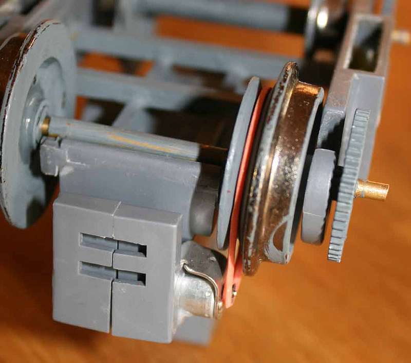

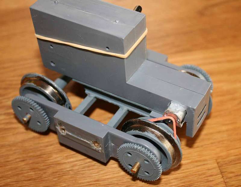

1. Antriebskonzept leider gescheitert! :-(
Ich wollte es leicht und locker machen...
06Antriebskonzept-Ganz (lokmarv)
05Antriebskonzept-Detail (lokmarv)
... doch der kleine Motor ist zu schwach. In der Ebene und bergab gehts, aber etwas bergauf, dann bleibt das Vehikel stehen, von Anhängelast gar nicht zu reden. Hatte die Befürchtung, dass der Gummi durchrutscht, das würde aber klappen, hatte auch schon dickeren O-Ring bereitgelegt.
Also umplanen - Gang zu C - kleinen Getriebemotor mit Zahnrad versuchen (Christoph, Dank für die Tipps!!! - aber ich plane auf 2 AA-Akku-Basis).
Nächste Woche hoffentlich mehr.
Gruß martin

Hallo Martin,
ich habe die Erfahrung gemacht, daß ein Gummiantrieb immer Motorleistung schluckt, weil die Spannung des Gummis die Motorwelle seitlich gegen das Lager presst. Bei einem schwachen Motörchen wie dem Deinen kann das unter Umständen eine große Rolle spielen. Versuche es doch mal mit demselben Motor und mit einem Zahnriemen (möglichst wenig Spannung) oder mit einer leichtgängigen Zahnraduntersetzung.

Hallo Martin,
der von Dir verwendete Gummi ist meines Erachtens nach völlig ungeeignet. Ursache ist, dass der (Haushalt-) Gummi zu weich und ungleichmäßig in der Wanddicke ist. Damit sind unterschiedliche Belastung und unnötiger Zug - auf Grund von Schlupf - vorprogrammiert.
Auch ich habe solche Antriebe schon gebaut. Dafür habe ich aber die kleinen Peesen aus den s.g. Walkman benutzt. Wenn diese zu lang ist, kannst Du eine kleine Andruckrolle (ebenso aus den Walkis) einsetzen, um den Schlupf zu verringern. Erfahrungsgemäß haften diese Peesen wesentlich besser.

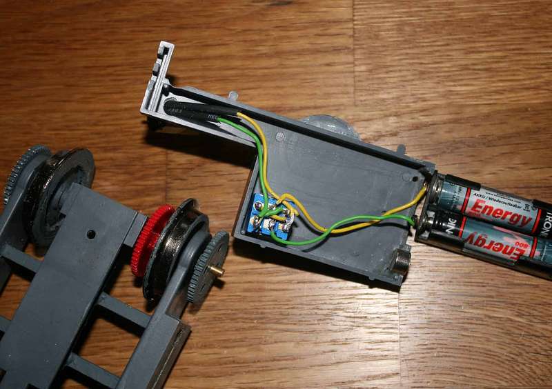

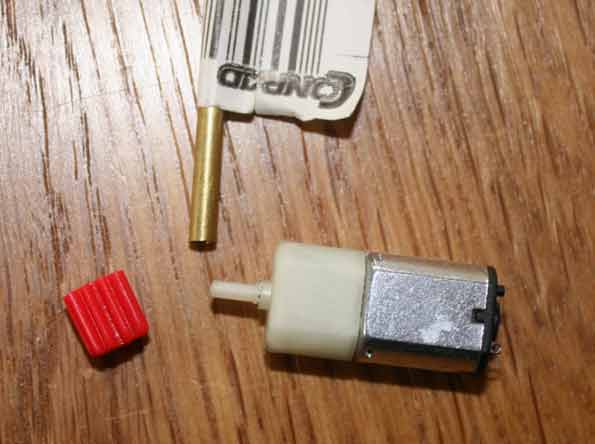

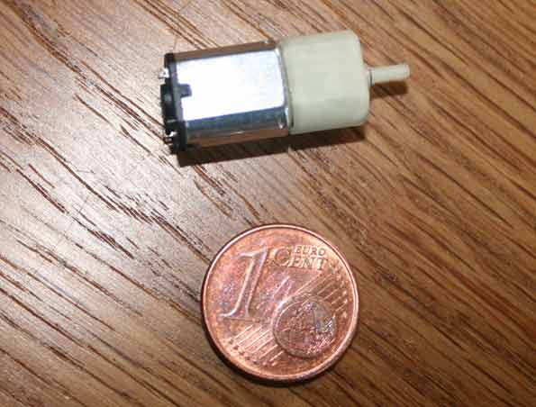

Nachdem der Postbote den kleinen Getriebemotor von "C" gebracht hat,
07Getriebemotor (lokmarv)
musste ich erst mal feststellen, dass das vorgesehene Ritzel eine zu große Bohrung hat, aber zum Glück gabs da in der Bastelkiste noch ein passendes Messingrohr.
08Getriebemotor2 (lokmarv)
Da ich leider keine Standbohrmaschine habe, läufts nicht völlig rund, aber da die Drehzahl nicht sehr hoch ist, wird es wohl gehen.

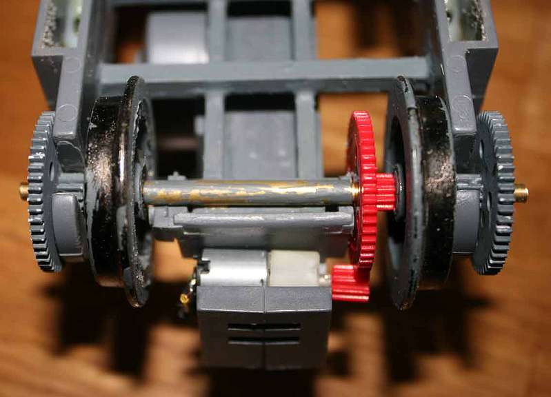

Dann habe ich das Ganze zusammengelötet, die Akkus passen gerade in den Korpus, vorne kommt dann die mit einem Magnet gehaltenene Vorderwand drauf. Der Umschalter liefert Vorwärts - Stopp - Rückwärts. Die Geschwindigkeit sollte bei 2,4 V auch passen.
09Verdrahtung (lokmarv)
Nun muss das noch angepasst uns ausgerichtet werden.
10Antriebskonzept2 (lokmarv)
Ich hoffe, nächste Woche mehr.
Aber was ist, wenn die Sonne scheint?? ;-)
Gruß Martin

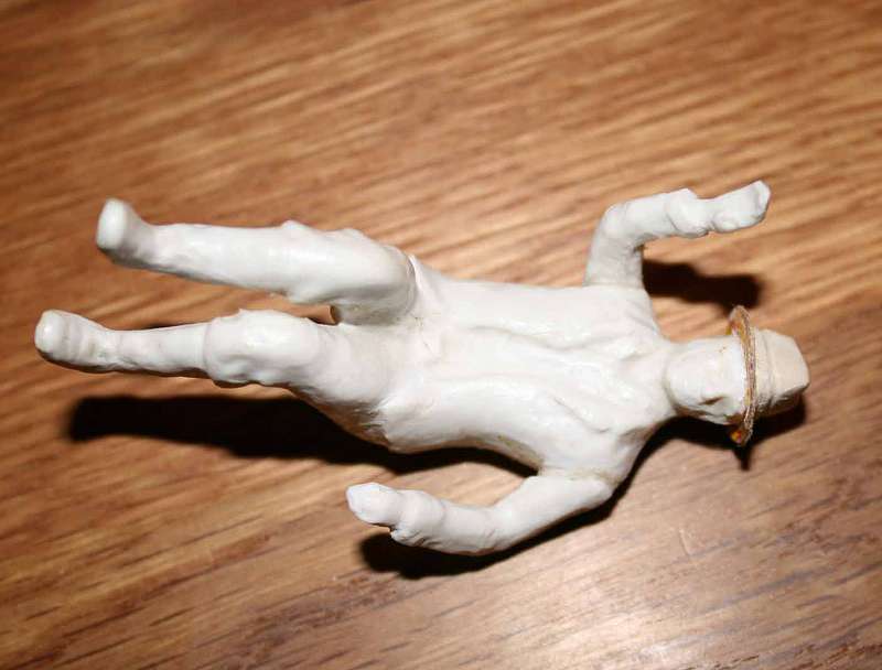

Indess bin ich nicht völlig untätig gewesen, sondern habe den Fahrer für den Schienenlanz gefertigt. Dieser könnte auch für den thread
Mein erster Shritt in Gn15 modellbau/viewtopic.php?t=8158 interessant sein.

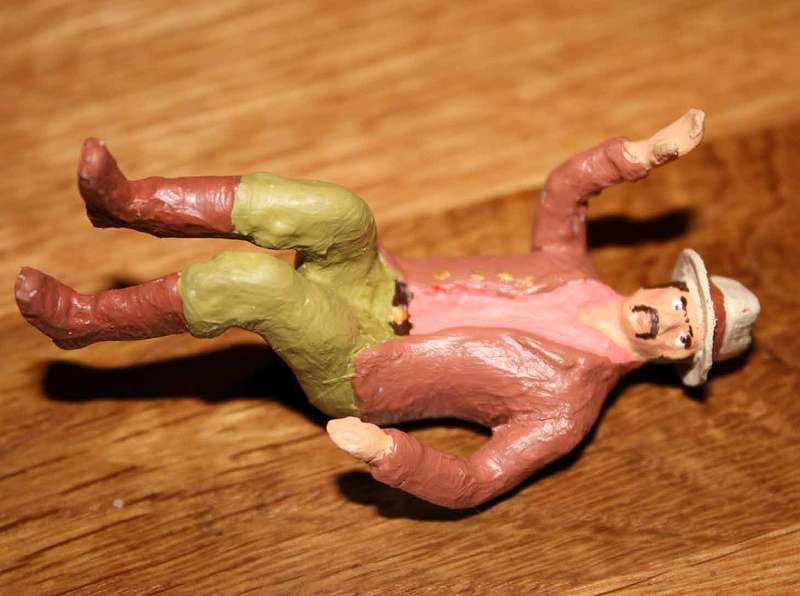

Den Resin-Rohling habe ich vor längerer Zeit bei Regner erstanden, er ist nicht besonders detailliert, passt aber gut in den Sitz.
Nach amerikanischem Vorbild musste erst ein Hut her, also den Kopf flachgefeilt, darauf eine Pappscheibe und mit Fimo die Hutkarlotte.
Fahrerschienenlanz1 (lokmarv)

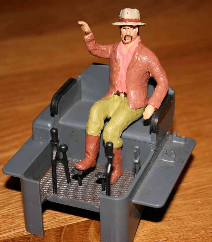

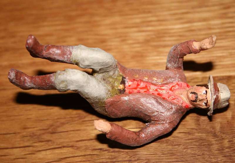

Dann alles mit Acrylfarben hübsch bunt,
Fahrerschienenlanz2 (lokmarv)

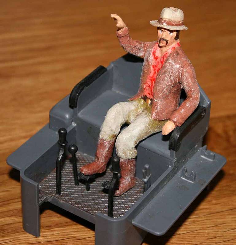

dann die Vertiefungen mit danz dünnem Umbra betont und zuletzt die Erhöhungen und den Verschleiß mit fast trocken aufgewischtem Sand hervorgehoben.
Fahrerschienenlanz3 (lokmarv)
Nun kanns Losgehen:
Fahrerschienenlanz4 (lokmarv)
Fahrerschienenlanz5 (lokmarv)
Der Typ sieht etwas wie Thomas Magnum aus und vielleicht etwas zu modern,
also muss ich mir das erst mal ne Weile anschauen.
