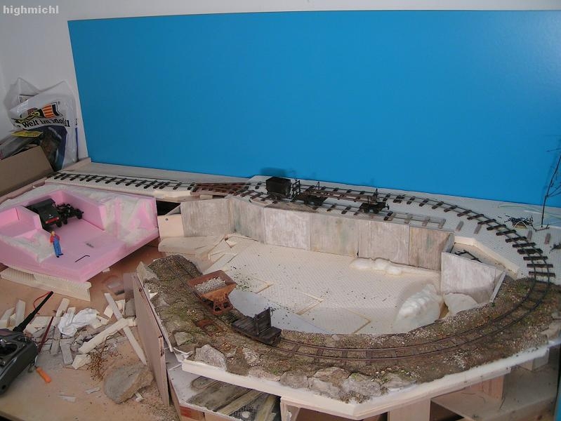

ich habe mit Ponal-Express verklebt, wobei du die Bezeichnung Express bei Styrodur vergessen kannst. Uhu-Por geht auch ist aber viel teurer.
Ansicht_1 (highmichl)

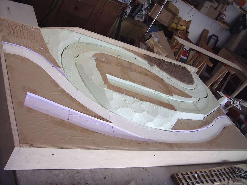

also ich habe sehr gute Erfahrungen mit Ponal (wasserfest) Holzleim gemacht.
Einfach mit der Flasche auftragen und mit dem Pinsel verteilen.
Ich habe damit den kompletten Styrodur-Unterbau meiner Module verklebt. Hält super
Übrigens, damit bei der späteren Landschaftsgestaltung nicht bei evtl. Beschädigungen immer gleich diese bunten Styrodurplatten durchschimmern, beklebe ich diese nach der groben Geländeschnitzerei erst mal mit ganz profanem Packpapier. (ebenfalls mit Ponal) Darauf wird dann, wiederum mit dem Pinsel, ein Gemisch aus Ponal und Abtönfarbe (braun-ocker-umbra) aufgetragen. Darauf kann man dann begrasen, oder Erde/ Steine/ Moos und weitere Landschaftsmaterialien nach Belieben einbauen.
MLNA0127 (Schrauber)
Auf diesem "Untergrund" läßt sich auch ganz easy "Grünzeug" "pflanzen"
Einfach durch die Erde/ Packpapier-Schicht mit einem spitzen Instrument (Schraubendreher, Pinzette oder ähnliches ein Loch ins Styrodur/ Styropor stechen, das Loch mit Ponal "Express" füllen und die "Pflanze" einsetzen.
Ein bißchen kann man das hier sehen? (glaube ich):

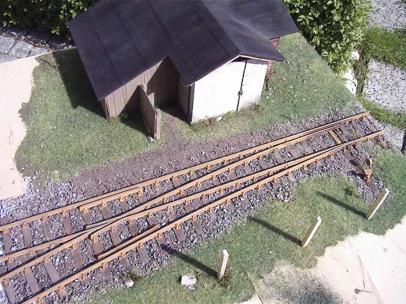

Schuppen_8 (Schrauber)
und hier:
Schuppen_3 (Schrauber)
Hoffe geholfen zu haben.... (hoffe es war nicht zu ausführlich...
Bis später...
und hier:
Bis später...

Hallo Schrauber-Tomas,
zwei eindrucksvolle Bilder! Das mit dem Bewuchs einpflanzen leuchtet total ein. - Das zweite Bild finde ich besonders eindrücklich, die rauh verputzte Mauerwand mit der senkrechten Stegleitung drauf und dazu dem scharfen Schattenwurf sieht auf den ersten Blick wie 1:1 aus ... Auch den Bewuchs im Bildausschnitt finde ich sehr gelungen!
Servus aus München von Thomas (mit h)
