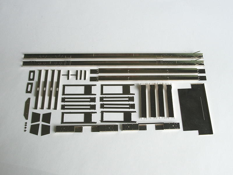

Zusammenstellung der für das Rahmenkorsett notwendigen Teile (alles bereits abgekantet):
Zusammengesetzte Pufferbohlen und Kupplungskästen:
Zuletzt geändert von anoether am Di 16. Jun 2009, 08:06, insgesamt 1-mal geändert.
