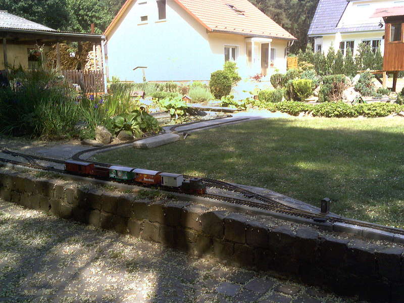

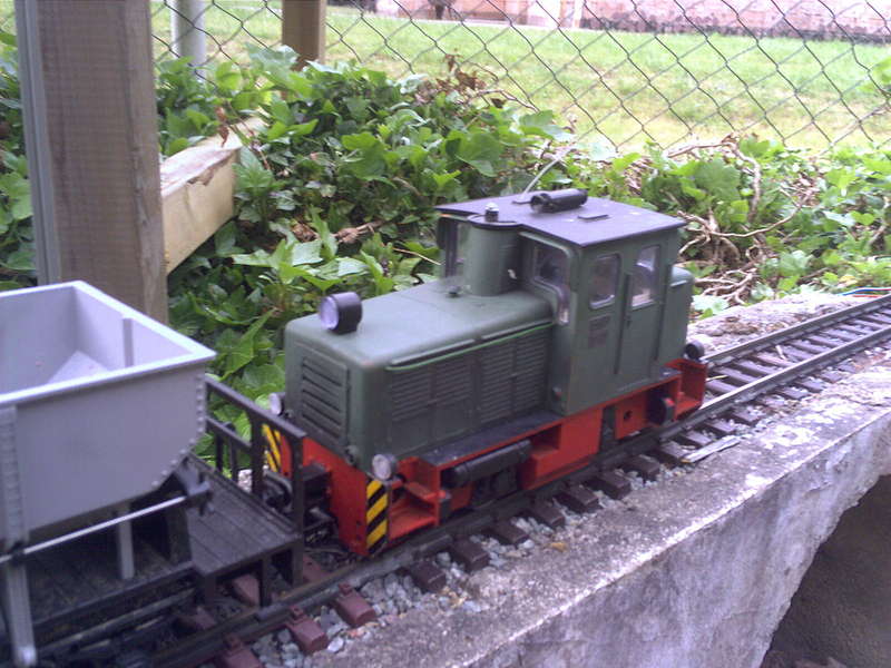

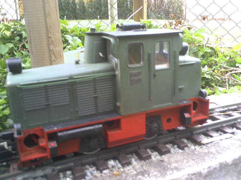

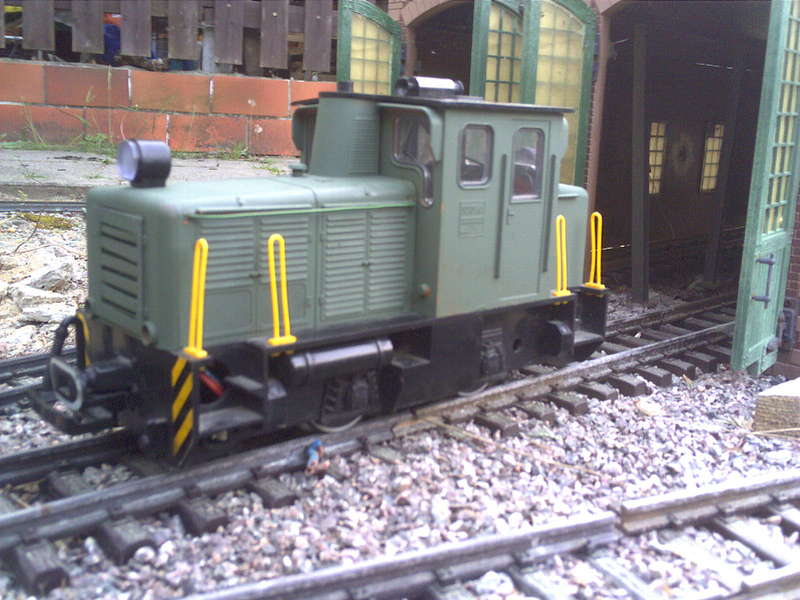

nach ansicht dieser seiten http://www.inselbahn.de/index.php?nav=1 ... n=portrait stand für uns fest das ist die farbe für unseren umbau der schoema in eine akku funklok ,testfahrten sind super gelaufen anschliesend sind noch detailarbeiten nötig so ist die entkupplunng per fernsteuerung schon in der erprobung aber noch nicht ganz ausgereift
schöma nach umbau (bab)
lastprobe auf steigung als akku funklok
schöma schon im neuen kleid aber nicht fertig (bab)

das umrüsten ist relativ einfach wir haben als fahregler einen von conrad genohmen für 12v mit vor und rückwärts der preis war glaube 29,95 von modelcraft und ein 40 hz fm mit dreikanal vom gleichen hersteller als akupack kann mann preiswert sich beim diconter nimh vom typ AA holen oder bei conrad die mit lötfahne . als ladebuchse muß man sehen was für ein ladegerät man hat damit man nicht die lok zum laden zerlegen mus dan lok zerlegen farbliche behandlung kann man jetzt gleich mitmachen . schleifer ab un kohlen raus sowie die drahtstifte
motor mit den leitern anlöten und stecker aus dem kfz bereich rund mit motorregler zusamenschliesen . um den akkupack anzuschliessen benötigt man noch ein grössen stecker von tarmyia wir haben den schalter im führerhaus untergebracht fahrregler hinten rein akkus vorne , ballst alles raus . wir waren trotzdem erstaunt über die zugkraft. und nun ans werk der umbau dauer ca 1 tag mit farbbehandlung
wir haben die lok noch mit servo ausgestattet und die kupplung zu betätigen das thema ist etwas komplizierter . kan man nich so einfach beschreiben und ist auch noch nicht ganz hundertprozentig :oops:

hier noch ein paar bilder nach der fahrwerkslackierung

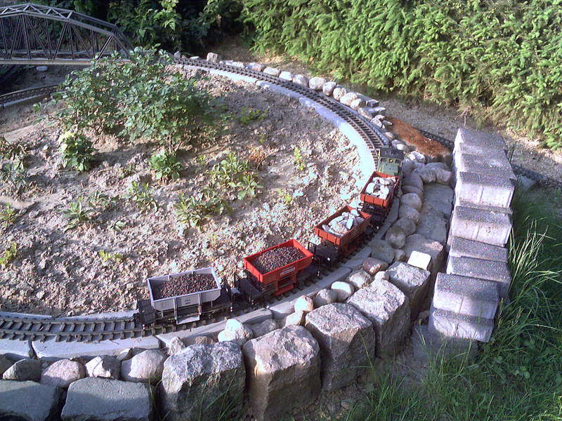

so die ersten fahr und bedienerfahrung sind da und kann nur sagen ich habe es nicht bereut bin mittlerweile in der versuchung die 99-5001 auf akku umzubauen. und hier mal noch an alle folgende frage :?: , hat schon mal jemand gerechnet wie schnell die modellgeschwindigkeit ist, also wie weit müsste die lok fahren in metern , wenn wir orginal 25 km annehmen , ich bin auf ca 19 m gekommen in der minute :idea: . aber vielleicht irre :? ich mich da ja . bin für vorschläge offen
ausbaustrecke ist fertig (bab)
schöma mit güterzug zum hafen
