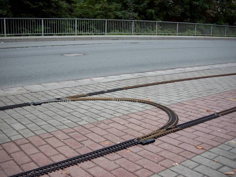

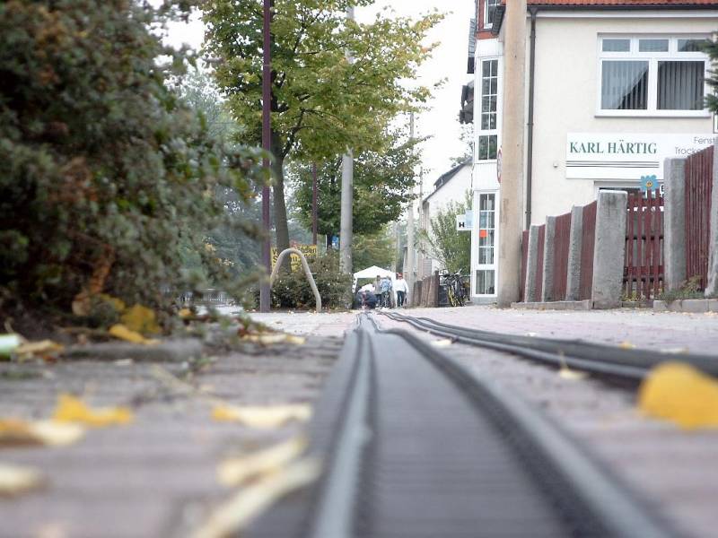

ich bin auch aus Oberlungwitz zurück und verarbeite langsam das Erlebte. Leider habe ich die Meßfahrt nicht live verfolgen können (man kann nun mal nicht überall sein), möchte aber das vorgetragene Meßergebnis mit einigen Ergänzungen wie folgt zusammenfassen:
Herr Strub hatte ca. 600m Edelstahlgleis verlegt. Er hatte den östlichsten Streckenabschnitt zugeteilt bekommen, demzufolge auch die östliche Wendeschleife.
An seinem westlichen Ende des Edelstahlgleises war auch eine Umkehrmöglichkeit eingebaut.
Dazwischen jede Menge Gleise, Gleise, Gleise...
(ca. 150m Strecke = 300m Gleis/Edelstahl)
Demzufolge hatte er ein 300m langes Oval liegen.
Wenn der Meßwagen in ca. 300m Entfernung vom Einspeisepunkt einen Spannungsabfall von "nur" 1Volt anzeigt, so muß man natürlich auch noch berücksichtigen, daß zu dieser Lok zwei Adernpaare (Gleise) lagen (so ist das nun mal beim geschlossenen Ring), resp. der Querschnitt verdoppelt sich (für die Rechenexperten).
Wie ansonsten richtig bemerkt, um das Ergebnis unter Berücksichtigung der weitern bis zu 3 im Sektor befindlichen Züge auszuwerten, ist es notwendig die Entfernung der jeweiligen Züge zum Einspeisepunkt und deren Stromverbrauch zu kennen.
Später blieb es aus Sicherheitsgründen nicht nur bei der einen Einspeisung.
Was lernen wir daraus?
1. Edelstahlgleis leitet elektrischen Strom. Aha!
2. Auch bei Edelstahlgleis greifen die ohmschen Gesetze. Na so was!
Wer hätte das gedacht. Mal im Ernst. Wer derartige Streckenlängen betreibt, hat ganz andere Sorgen. Das erste Problem ist die optische Einsicht in die Strecke. Streckenverlauf, rumstehende Menschen und andere natürliche Hindernisse schränken einen Blickkontakt zu dem fahrenden Zug ein. Ab einer gewissen Entfernung Luftlinie ist ein kleines Fernglas sinnvoll, besser sind mit Sprechfunk ausgerüstete Streckenposten. In der Regel war man in Oberlungwitz froh, wenn die Züge wieder vollständig zurückkamen und die Fahrt ohne Entgleisungen oder sonstige Störungen erfolgte. Es hätte keiner bemerkt, geschweige dem überhaupt gestört, wenn ein Zug irgendwo mal 10% langsamer oder schneller gewesen wäre. Erst recht, da diese Änderung kontinuierlich erfolgt.
Was mich an der "Strub-Strecke" wirklich freute: Nun, er hatte die Massoth-Zentrale dran und ist analog mit Adresse 0 gefahren. Bekanntlich ist das Digitalsignal eine "höher"frequente Wechselspannung, für Adresse 0 (Analoglok) wird diese "ausgemittet". Unabhängig von evtl. "Spannungseinbrüchen" hat man ja da noch das Problem von Einstreuungen, die das Signal in der Verständlichkeit runterreißen können (für Analogloks irrelevant, für Digitalloks elementar). Immerhin sind 300m Gleisoval eine Klasse Antenne für Störungen aller Art. Schleißlich befanden wir uns nicht auf dem Mond, sondern inmitten einer infrastrukturell erschlossenen Gegend. Stromversorgung, Handynetze, Telefonkabel, Medien aller Art, ...
Da greifen noch ganz andere Regeln, als nur das Ohmsche Gesetz und Spannnungsteilerformel. Das grenzt dann schon an NF-/HF-Technik und Wellentheorie. Und der kommt man nicht nur mit den 4 Grundrechenarten bei.
Um es kurz zu machen: Es hat funktioniert!!! Mein Schweinchen - als vermutlich einziger Vertreter der auf Adresse 3 fahrenden Digitalloks - hat problemlos die Edelstahl-, als auch die analog betriebenen Messinggleisstrecken vermessen.
Welleneinflüsse waren bestenfalls in Form von Bodenwellen feststellbar:
Wenn es Probleme gab, dann waren diese auf schlecht sitzende Schienenverbinder (ausgeleierte Steckverbinder) oder ganz simplen Dreck zurückzuführen. Und das hatte dann in diesen Fällen auch wirklich nichts mit Oxidschichten o.ä. zu tun. Auch meine fabrikneuen Messinggleise zeigten nach diesem einen Fahrtag eine deutliche schwarz-schmierige "Oberflächenbeschichtung" die einfach weggewischt gehört. Und auch die paar Meter eingeweihten Edelstahlgleises, die ich nach der Veranstaltung erworb, zeigen diese Verschmutzung. Aufgrund der Farbe des Gleises nicht auffällig sichtbar, aber mit einem hellen Lappen nachweisbar.
Mein Fazit: Egal ob man sich für Edelstahl oder Messing entscheidet, das Argument des etwas schlechteren Stromleiters Edelstahl kann man getrost vernachlässigen. Gartenbahner, die wirklich so gigantische Anlagen ausrüsten/betreiben, haben garantiert auch die paar Euro übrig, um die ein oder andere zusätzliche Einspeisung vorzunehmen.
Aufgrund der Problemmatik "Schienenverbinder" empfielt sich das sowieso. Für alle Gleismaterialien.
Mein Wunsch wäre noch: ein dreckabweisendes Gleis.
Schöne Grüße von der B mmelbahn

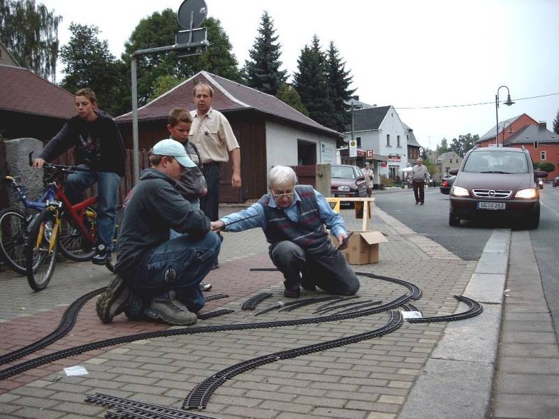

Ein Hallo an alle Dabeigewesenen,
einen besonderen Dank an Harld Leitl für seine Organisation der tollen Veranstaltung mit allen Mithelfern,
Ein besonderes Hallo an alle Gartenbahner ob Messing- oder Edelstahl-Bekenner!
Froh bin ich, dass es auf Anhieb geklappt hat und ich nicht wie es die in tiefer Eindringlichkeit prophezeiten Spannungabfälle, Power-Zusammenbrüche etc.
erleben musste, denn der Stress für Anfahrt am Freitag 750 km, das einfädeln der mehr als 650 Meter Edelstahlprofile auf die Schwellen (Hier ein hohes Danke an die von Harald zusammengestellte Helfermannschaft aus jung und alt)
wie auch Auf- und Abbau der Strecke am Sonntag. Nun auf der Heimfahrt lieferte ich noch Kunden die bestellte Ware und fuhr dann knappe 1000 km am
gleichen Tag! Dass ich heute hundemüde mit meinen 68 Jahren bin, könnt ihr sicher verstehen.
Nun wo liegt das Geheimnis, dass die Horror-Vorhersagen nicht eintrafen?
a) Immer und immer wieder wird "Edel"-stahl mit Chromstahl bester Güte verwechselt. Wir haben die Edelstahl-Materialqualität 1.4016 und die hat die bestmöglichsten Leitwerte aller Edelstahl-Qualitäten, nämlich 0.60 Ohm pro Quadrat-mm, enthält Ferritanteil, ist leicht magnetisch und kann sogar unter gewissen Umständen doch gelötet werden (wovon ich aber strikte abrate).
b) unser Edelstahlgleis wurde speziell gefertigt, ist absolut naturnah mit ansprechendem Aussehen, neigt aber wegen dieser Spezialfertigung zu
Flugrostbildung, die mit den von uns empfohlenen Mitteln wirkungsvoll
bekämpft werden kann.
c) Für das kommende Jahr wird eine Neuwalzung von einem anderen Werk
von uns auf den Markt kommen, gleiche Leitwerte hat, nicht mehr dies
Eigenschaft der Flugrostbildung hat, aber dann halt etwas heller, glänzender
aussieht, weil mit anderm Verfahren hergestellt!
Werde mich zur Verantaltung und den für Gartenbahner praktischen Ergebnissen zur Frage "Edelstahl oder Messing" nochmals melden, wenn ich ausgeruht habe und das "Liegengebliebene" erledigt habe! - Hoffe sehr, dass
auch die Praxis geenüber der reinen Theorie etwas beitragen kann!
Herzliche Grüsse an alle
gograt (Stephan Strub)

Unterschlagen wollte ich garnichts, der Messwagen war überall unterwegs, ich sah ihn infolge der langen Strecke stundenlang nicht mehr, ablesen konnte ich nur anfangs schwer und ich habe es absolut unterlassen, mich selber speziell darum zu kümmern und zu schauen, wei es auf anderen Stecken aussah!
Es war ein tolles Erlebnis und ich war zufrieden dass alle einfahrenden Züge mit der mittigen Einspeisung einwandfrei die Runden drehten!
Herzliche Grüsse und auf Wiedersehen in Leipzig vom 3.-5.10.03.
