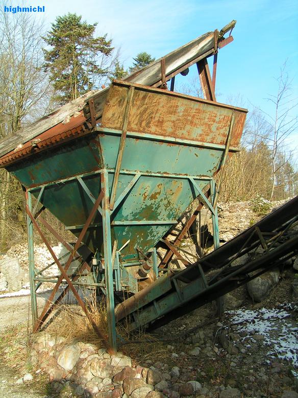

Da ich fast täglich an einem alten Kieswerk vorbeifahre
modellbau/viewtopic.php?t=7297
habe ich den Entschluß gefaßt für mich auch so etwas zu bauen, natürlich mit Gleisanschluß an die Domino-Welt. Nicht sonderlich groß aber ich will versuchen den Stil dieser Ära ins kleine zu übertragen.

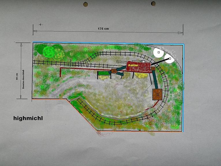

Der Gleisplan ist eher simpel mit nur einer Weiche. Am Gleis im Vordergrund wird der Grubenkies erstmal entladen und dann per Fuchsbagger oder Radlader in den großen Trichter gefüllt. Dann per Förderband zum Rüttler wo dann der eigentliche Sortiervorgang abläuft.
Ansicht_1 (highmichl)
Info-plan_Kieswerk (highmichl)

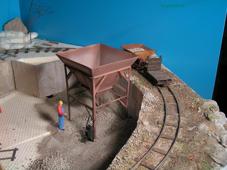

Auch den großen Trichter habe ich schon mal angefangen, aber im Vergleich zum Original fehlen noch viele Details.
Trichter (highmichl)
Trichter_2 (highmichl)

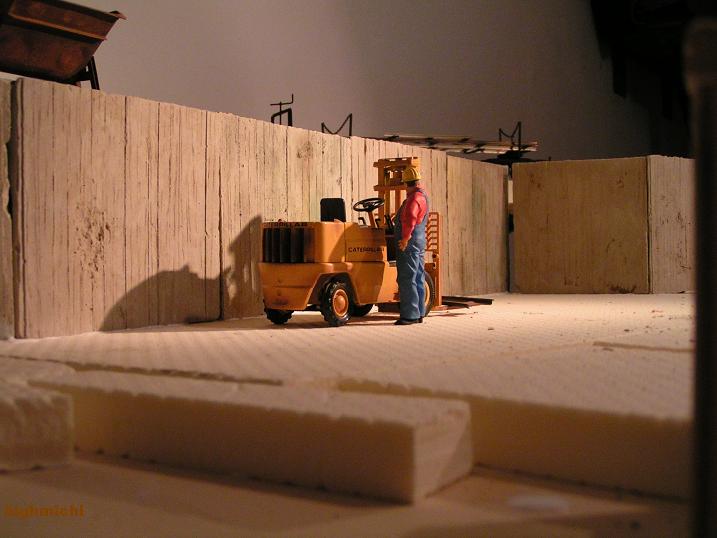

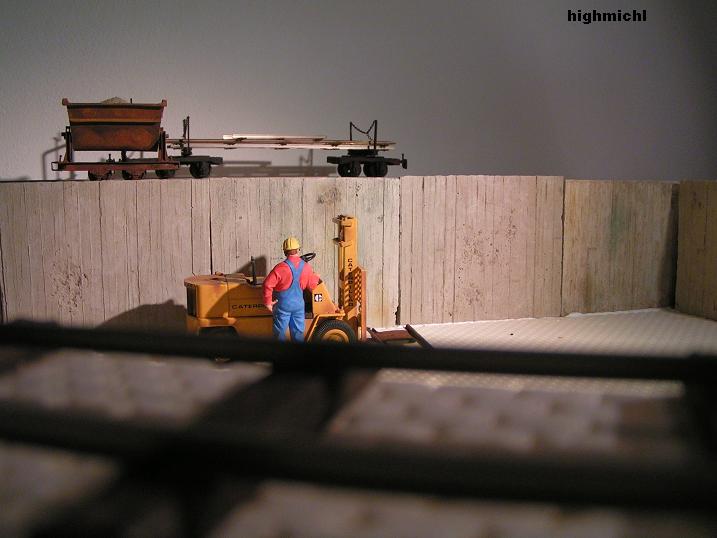

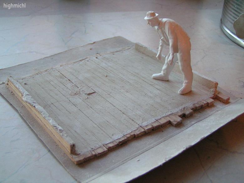

die Betonwände sind noch nicht fertig aber der Urbeton ist leicht gemacht: ein paar gebürstete Holzleisten auf Karton geklebt, ein paar Leisten als Rahmen drumherum und schon ist die Form fertig. Bevor nun eingefärbter Gips zum Einsatz kommt kann man noch etwas Sand oder ähnliches häufchenweise in die Form geben. Das ganze hat Marcel schon mal in seinem Betonmauerbeitrag geschrieben.
modellbau/viewtopic.php?t=4990
Da bei mir eine ganze Wand entsteht habe ich mir 2 Formen gemacht damit das Muster nicht ständig wiederkehrt.Auf die Fugen kommt dann noch ein kräftiges
leicht angerostetes T-Profil. Ebenso wie der Trichter natürlich aus Karton.
hier noch eins von der Seite:
Kieswerk_ERWIN_RIESLHUBER_2 (highmichl)
Gipsform (highmichl)

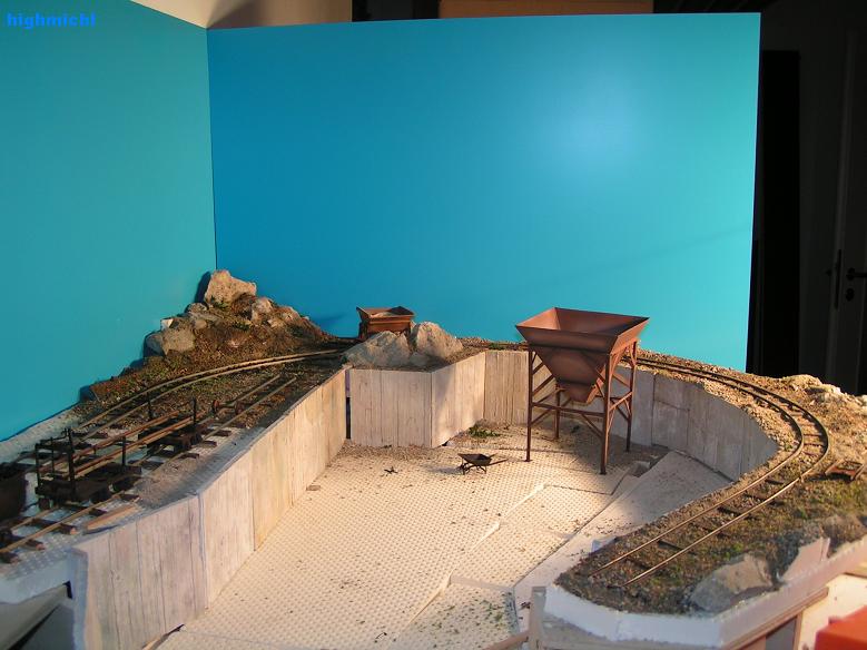

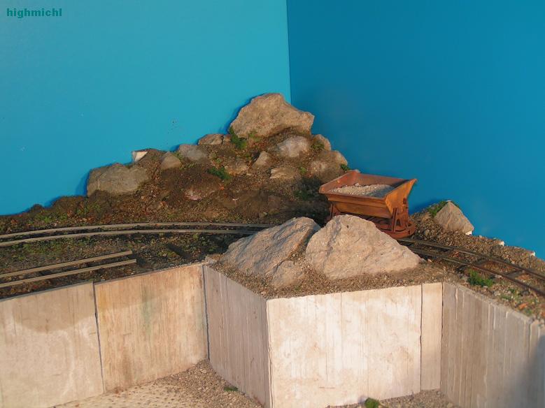

heut war noch etwas Zeit die rechte Seite zu schottern und das gelände ein wenig zu formen.
Ecke_1 (highmichl)
Ecke_2 (highmichl)
