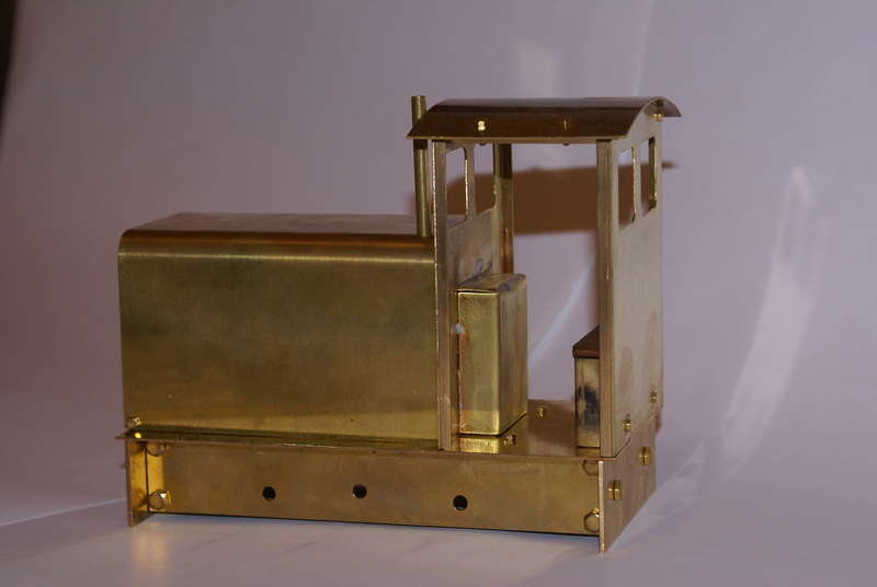

Im Zuge der Aufräumarbeiten in meiner Werkstatt möchte ich euch ein Projekt
vorstellen, das ich bereits seit geraumer Zeit begonnen habe und nun über Ostern
ein wenig vorangetrieben wurde:
Klar, nicht ein Highend-Modell, aber es macht Spass :wink:
Angetrieben wird das Modell vorbildgetreu über Antriebswelle und Kuppelstangen.
Ein Fauli aus der Bastelkiste treibt über das passende Schneckenrad die Antriebswelle an.
Stromversorgung über Akku und Funkfernsteuerung. Spurweite 32mm, Massstab 1:19

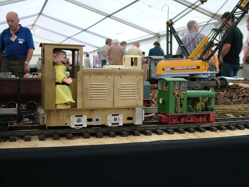

Nun habe ich aber erst mal eine Frage: Der Motorvorbau soll die typischen vier Lüftungstüren erhalten.
Ich habe aber bis jetzt noch keine Idee, wie diese herzustellen sind:
Bild aus der Gallerie von Regalbahner entlehnt:
So wage ich einmal die Frage in die Runde, ob dies schon jemand in Messing versucht hat?
Grüsse
BB&CIR
WR

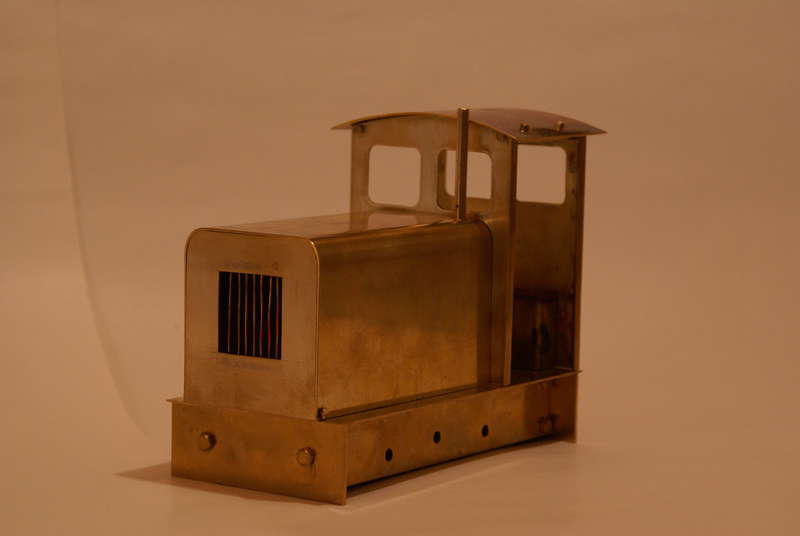

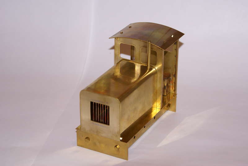

Moin Christophs,
binario uno hat geschrieben:So wage ich einmal die Frage in die Runde, ob dies schon jemand in Messing versucht hat?
ähhhhh ...., ja.
1:13,3 meets 1:22,5 (Bommel)
Schkeuditz_2007_1 (Stoffel)

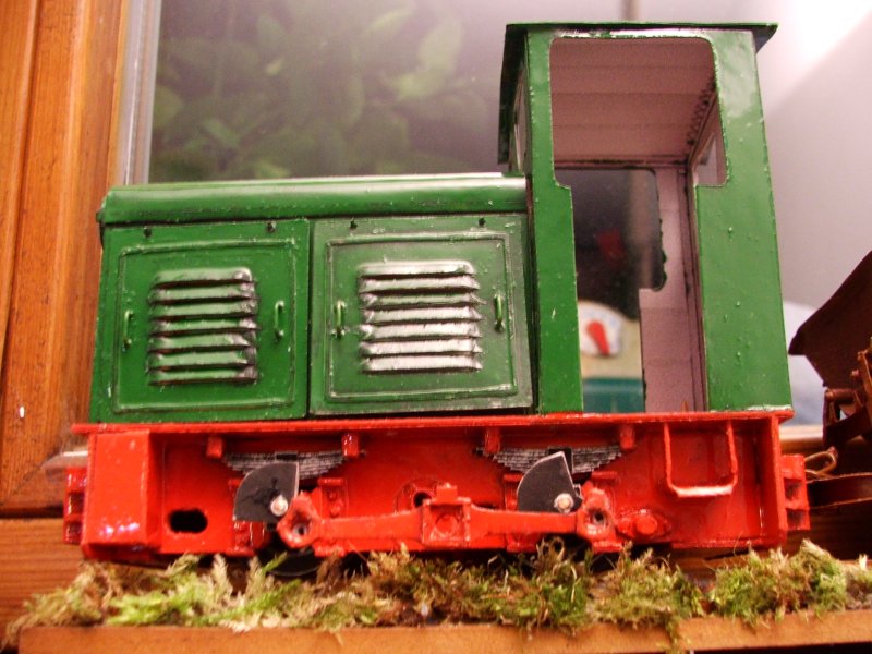

Geht durchaus auch in MS, wobei sich Alu sicher leichter drücken lässt. Dafür lässt sich MS besser ätzen (das mit dem Dremel vergessen wir besser :wink: )
Egal, ganz ohne "Prägewerkzeug" geht's aber nicht, in meinem Fall zwei. Eins für die Kiemen und eins für die Sicke.
Bommel
P.S.: Deinen Auspuff solltest Du noch einmal verrücken. An dieser Stelle befindet sich i.d.R. der Tank :?

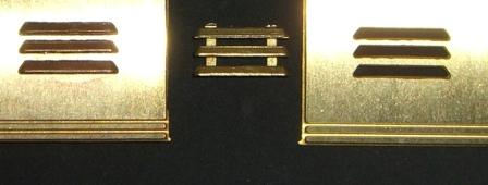

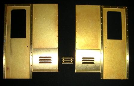

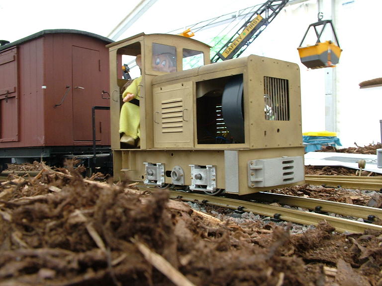

eine interessante, wenn auch aufwendige Variante zur Darstellung von Lüftungsschlitzen aus Messing wurde hier im Forum bei der HC/HK 130 vorgestellt:
Ein MS-Feingußteil wird von hinten in geätzte Schlitze gelötet. Links im Bild bereits verlötet, rechts noch nicht, in der Mitte das Gußteil.
hk130_lueftung1 (rhb fan)
hk130_lueftung2 (rhb fan)
