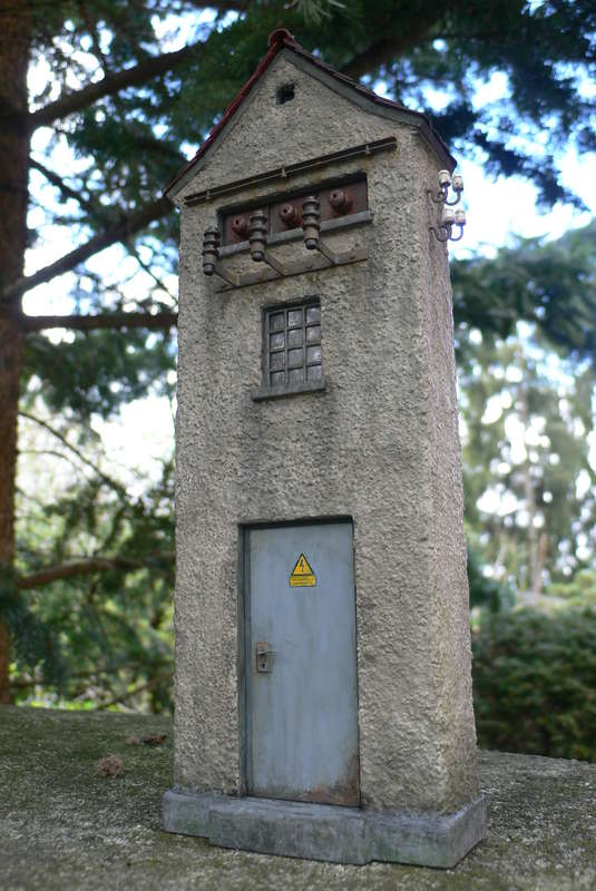

auch wenn es ein triviales Thema ist, und im Forum schon schöne Trafohäuschen gezeigt wurden, möchte ich euch meines nicht vorenthalten.
Es ist nur ein Halbmodell, da es in der Anlage an die Wand muß.
Perspektive (Leo)

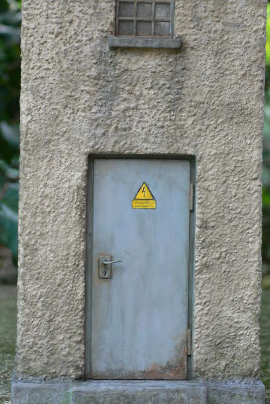

Die Herstellung ging über die Osterfeiertage relativ flott. Es besteht im wesentlichen aus Kunststoffplatten die mit einem Leim/Sand-Gemisch verputzt wurden.
Tür (Leo)

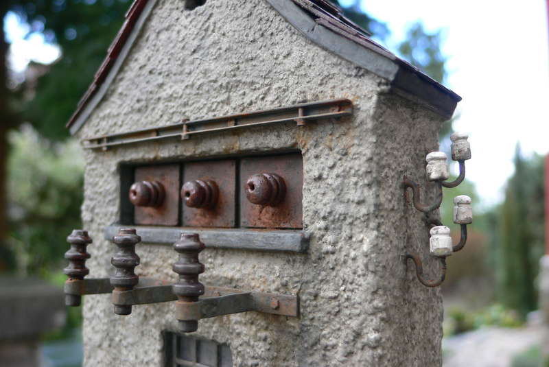

Die Isolatoren sind aus Messing, Alu und Kunststoff (was im passenden Durchmesser gerade da war) auf der Bohrmaschine "gedreht".
Isolatoren (Leo)

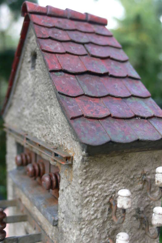

Die Dachziegel sind aus 0,7mm Karton (Rückseite eines Schreibblockes) besser gelungen als ich gedacht habe. Die Firstziegel sind über den Pinselgriff gebogen und nach der - ich glaube - Highmichlschen Methode- mit Schnellkleber imprägniert worden.
Dach (Leo)
