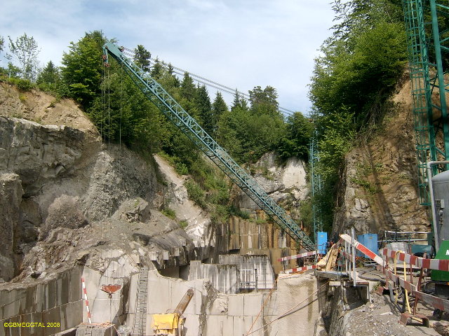

Nach erfolglosem Suchen von Plänen im Internet, fand ich in Bollingen bei Rapperswil einen Sandsteinbruch der 2 Derrick Krane betreibt.
http://www.kuster.biz/standort/standort.php#2
Kleiner_Derrick_03 (GBMEGGTAL)
Weitere Bilder von Derrick Kran in Bollingen. fotos/showgallery.php?cat=7729&ppuser=1017

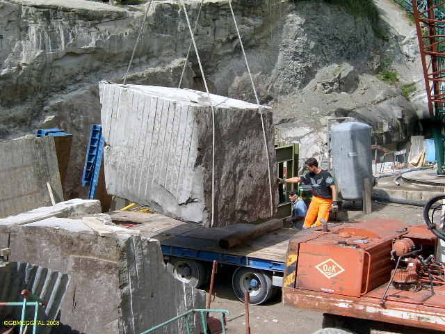

22t Sandstein werden auf einen Schwertransport verlanden. :mukkies:
Steinbruch_Bollingen_07 (GBMEGGTAL)

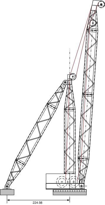

Da ich keine Pläne zur Verfügung hatte und der Derrick Kran in Bollingen zu gross war für meine 1:13 Anlage, musste ich die Grösse und die Dimension abschätzen.
Derrick_Plan (GBMEGGTAL)

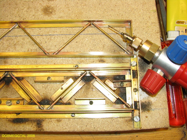

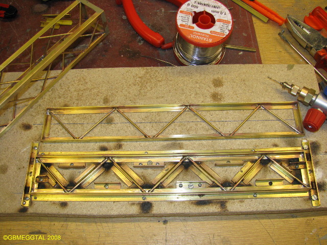

Die Messingprofile wurden bei der Firma http://www.metall-laden.ch fertig zugeschnitten bezogen. Beim Metallladen können MS Profile wirklich günstig bezogen werden, allerdings ist das kleinste MS Profil 6x1mm, also nur für den groben MS Bau zu verwenden. Ich haben auch meine Brücken mit diesen Profilen gebaut.
modellbau/viewtopic.php?t=6052&postdays ... sc&start=0

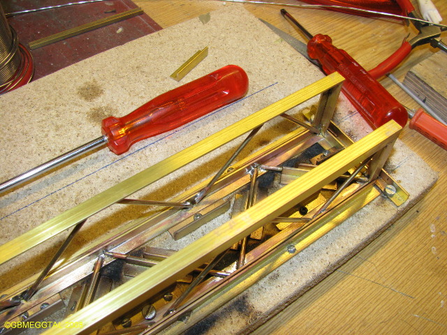

Für die Gittermasten habe ich eine Lehre gebaut.
Derrick_01 (GBMEGGTAL)
Derrick_02 (GBMEGGTAL)
Derrick_05 (GBMEGGTAL)

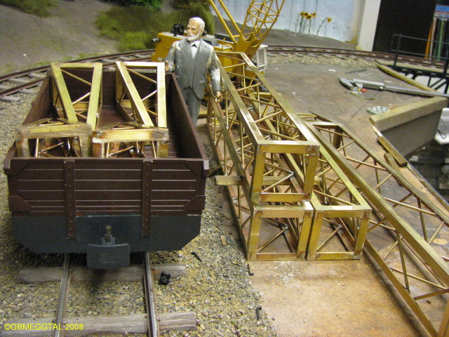

Lieferung der Gitterelemente.
Derrick_09 (GBMEGGTAL)

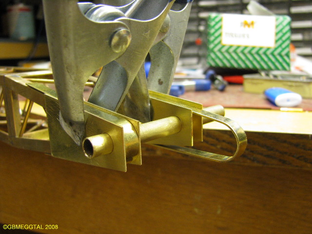

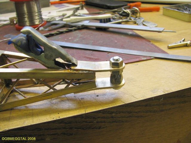

Montagelehre für die Stützenende
Derrick_15 (GBMEGGTAL)
Derrick_16 (GBMEGGTAL)

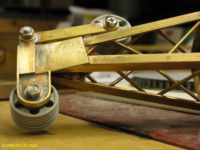

Mastkopf.
Derrick_20 (GBMEGGTAL)

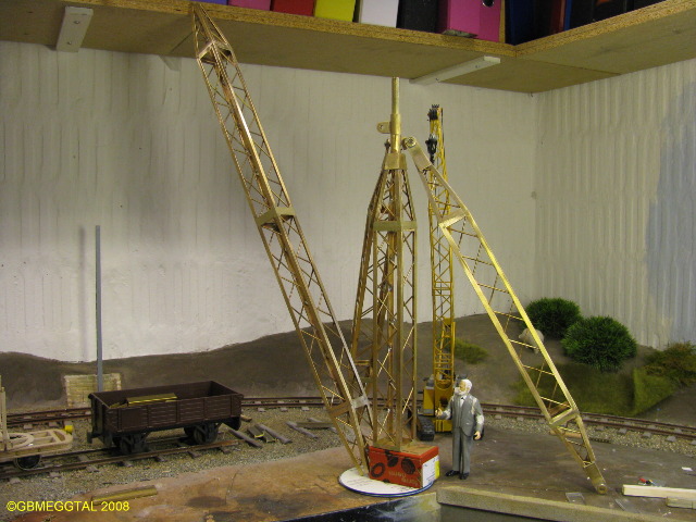

Fototermin auf der Anlage. :D
Derrick_22 (GBMEGGTAL)

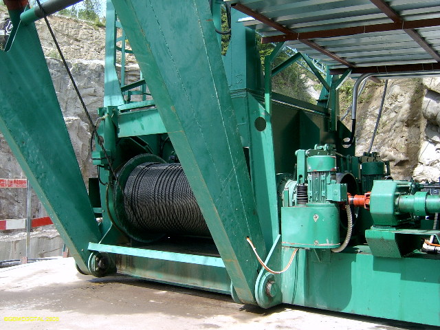

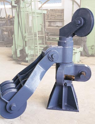

Das erinnert mich gleich an die Zeit, als ich diese Dinger noch reparieren mußte:
Derrick Crane in Awaso/Ghana
Hauptantrieb für die Drehbewegung
Getriebe für das Hubwerk, links erkennt man den Motor mit einem Teil der mechanischen Bremse. Der Kran hatte nur 2 Motore. Einer für die Drehbewegung und einer für das Hubwerk und die Kranarmbewegung. Zwischen letzteren beiden wurde mit einer Kupplung umgeschaltet
Fahrerkabine
Operator
Muß mal suchen, ob ich vom Antrieb noch mehr Bilder finde.
Dieser Kran war ursprünglich für 25t gebaut. Am Ende war ich froh, wenn er einen Stamm anheben konnte 8)

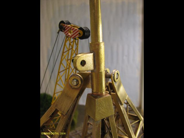

Auf der Turmspitze sind die Befestigungen der Stützen drehbar
Derrick_Turmspitze_06 (GBMEGGTAL)
Foto:www.friendseng.com

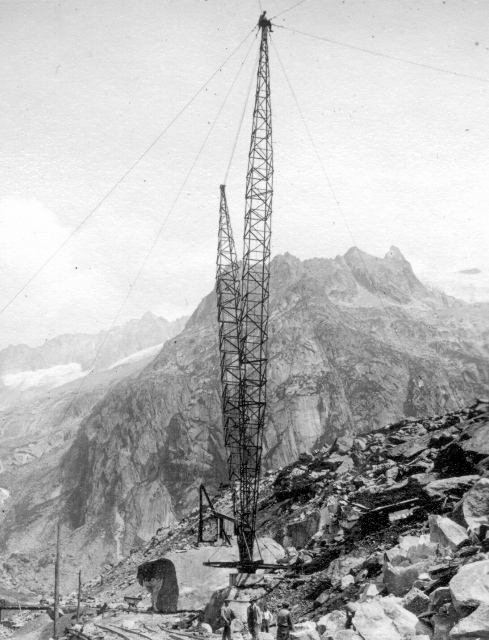

Die Seile verdrehen sich nicht, weil bei den Derricks mit Stützen die Seiltrommeln schon auf dem drehbaren Teil sitzt und mitdrehen kann.
Anders sieht es bei den Derricks aus die keine Stützen haben sonder nur mit Seilen in alle Richtungen befestigt sind. Vermutlich werden dort die Seile durch die Mitte der Maststütze gefürt.
Derrick_KWO (GBMEGGTAL)
Foto:Archiv IWB
Wie der Mast mit dem Ausleger auf dem Sockel dreht im Orginal weiss ich nicht, da könnte uns sicher Sandbahner weiterhelfen.

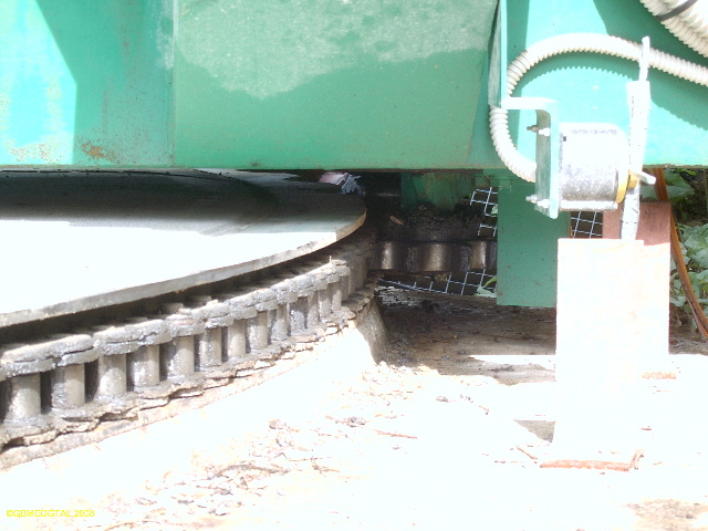

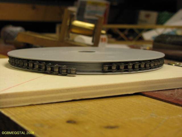

GBMEGGTAL hat geschrieben: Ein Zahnrad dreht den Mast mit dem Ausleger.
Derrick_Mastfuss_02 (GBMEGGTAL)
Interessant finde ich den feststehenden "Zahnkranz" :lupe: offensichtlich eine mords Kette. Fahrradbesitzer Achtung :!: :twisted: :augenauf:
In dem "Jahrbuch Baumaschienen 2005" [Posdzu Verlag] Seite 69 ff. gab es einen Bericht u.a. über solche Kräne, allerdings teilweise in gigantischen Abmessungen.

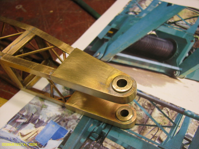

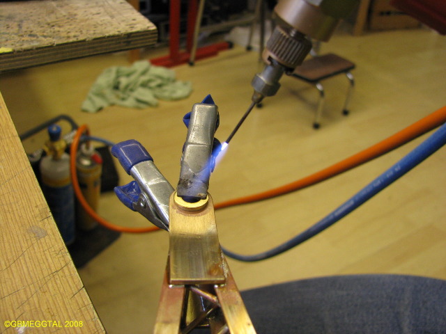

Mastspitze die ich mehrmals löten musste da bei jedem erwärmen die ganze auseinander flog :smt071
Derrick_29 (GBMEGGTAL)
Sockel aus alten Daten CDs und Polystyrol Deckel. Die Kette habe ich vom Conrad.
Derrick_34 (GBMEGGTAL)

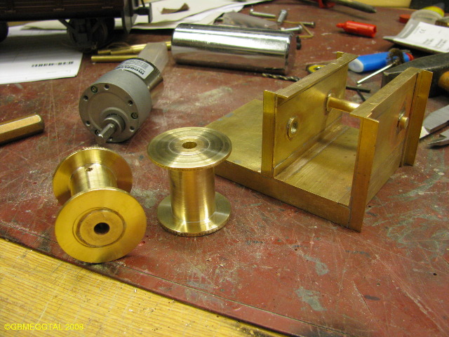

Seilrollen mit grossen U-Scheiben 8)
Derrick_36 (GBMEGGTAL)

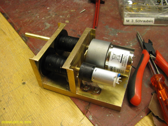

Antriebsblock
Derrick_38 (GBMEGGTAL)
Die Montage der Motoren bereitete etwas Kopfzerbrechen. Leider haben die Seilrollen vom aufbohren der Achsen etwas Unwucht. Vermutlich verläuft der 6mm Bohrer auf dem Drehbank nicht gerade. Darum sind die Motoren nur mit einem Winkel verschraubt, damit sie etwas Spiel haben.

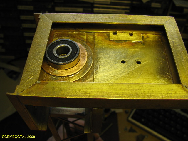

Derrick_40 (GBMEGGTAL)

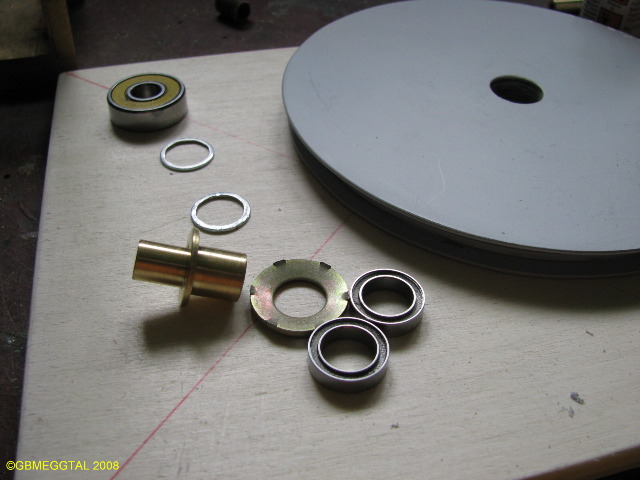

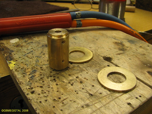

Einzellteile des Derrickdrehlagers. Wie immer Arbeite ich mit vielen U-Scheiben 8)
Derrick_45 (GBMEGGTAL)
Kugellager und Lagerung mit U-Scheiben 8)
Derrick_48 (GBMEGGTAL)

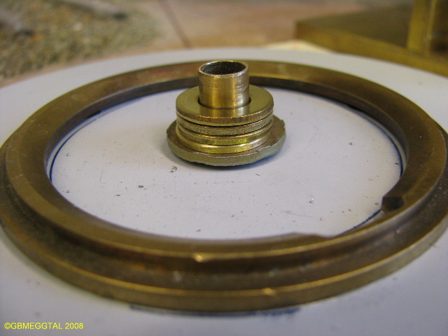

Ein alter Befestigungsring eines Gaszählers ergibt einen schönen Laufring.
