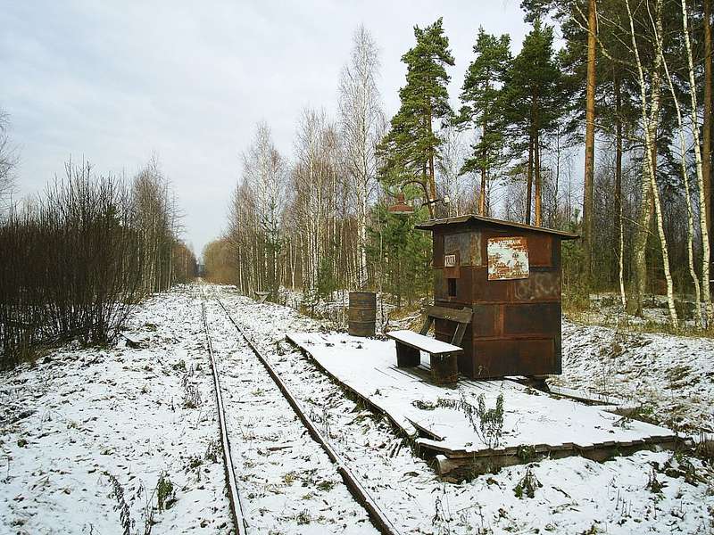

ich möchte heute mein laufendes Projekt vorstellen: Haltepunkt in der "Pampa".
Wie ich schon vor einiger Zeit schrieb, habe ich eine Seite im Internet entdeckt, wo sich russisch sprechende Eisenbahnfreunde austauschen.
Da fand ich folgendes Bild.
20071108_12207 (rabe)
Alles aus Metall, schön rustikal und rostig.

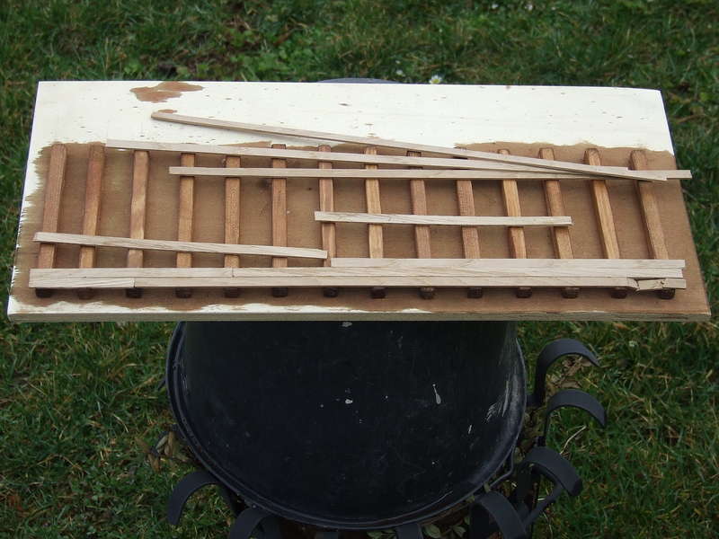

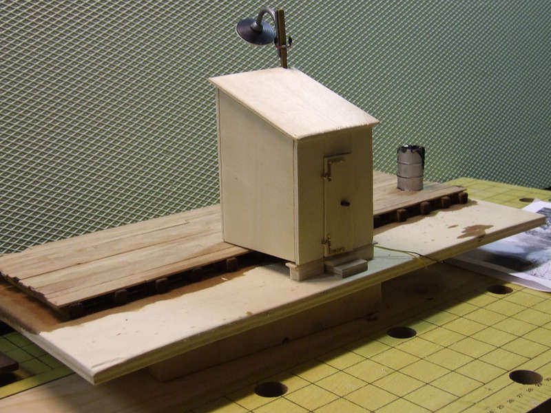

Das Modell soll in einer Ein kaufsstiege transportiert werden. Daraus ergaben sich u.a. die Maße der Grundplatte (430 x 200x 10 mm). Als Lagerhölzer für den Belag wurden 10 x 10 Leisten verwendet. Länge 120 mm. Abstand 30 mm (mittig)
Haltepunkt_01 (rabe)
Der Belag entsteht aus 1,5 x 7 mm Leisten (Eiche) von miha modelle+.
Die Grundierung: kratzfeste Beize, teak dunkel, von CLOU
Leim: Berliner Holzkaltleim Express.

Hallo rabe,
sehr schönes Thema! schönes Foto! total die melancholische Stimmung, die man sich so unter russisch vorstellt: offensichtlich endlose Ebene, endlose Birkenwälder, absolut minimalistisches Outfit, was den HP angeht. Selbst die Ortsschildtafel fehlt. Immerhin 1 Bank. Und was soll in der Bude drin sein?
Fahrkartenschalter? WC? (Bäume gibt´s doch genug zum Ausweichen.) Und wie/von wo kommt man in den Verschlag rein? Die Aschentonne für die offenbar lange wartenden Raucher ist immerhin ausreichend dimensioniert...
Jetzt bin ich auf die Art von Zug gespannt, der da halten wird!
Servus -
Re: Haltepunkt in der "Pampa"
Hallo Rabe!
An dem Vorbild gefallen mir die "variable Spurweite" ;-) und die Lampe mit dem scheppen Halter und den Porzellan-Isolatoren besonders gut. Der kleine Schalter (Loch vorne in der Bude) lässt mich auf einst gehobene Zwecke wie beispielsweise einen Fahrkartenverkauf denken.
Viel Spaß beim Altern -

danke für die lobenden Worte.
Tatsächlich muß es sich um ein Kassenhäuschen handeln, denn auf dem "Schild" über der Lucke steht "kacca". Das große Schild an der Seite ist wahrscheinlich eine Fahrplan- Info.
Die Tonne ist für die wartenden Raucher und wird im Winter als Feuerstelle genutzt. Toiletten gibt es hier kaum, denn das sogenannte "sibierische Wanderklo" ( zwei Stöcke: ein Stock zum Abstützen, der zweite Stock um wilde Tiere zuverjagen wenn das "Geschäft" im Gange ist) ist schnell zur Hand. Es geht weiter:

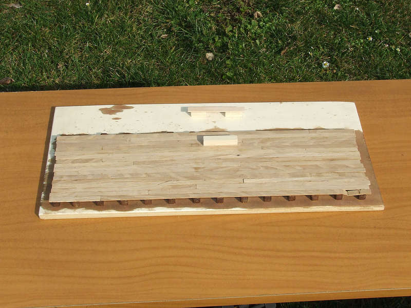

Haltepunkt_02 (rabe)
Der Bahnsteig hat seinen Belag erhalten.
Die Blechbude wurde schon mal hin gestellt.

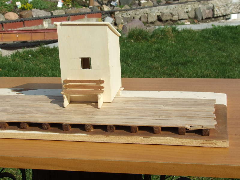

Haltepunkt_03 (rabe)
Die Bank wird gegen eine rustikalere ausgetauscht.

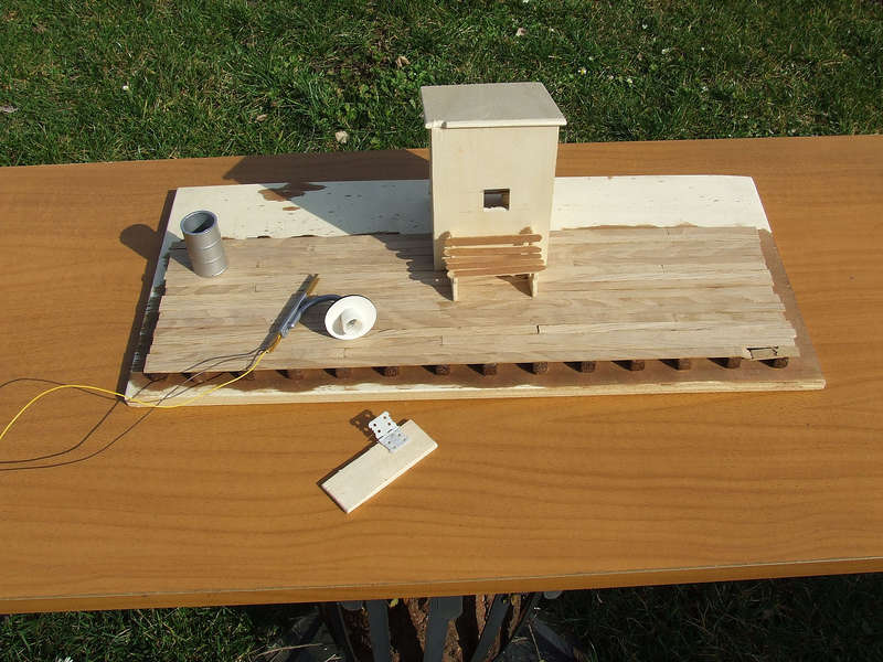

Haltepunkt_05 (rabe)
Die Zurüstteile: Lampe von Pola (?); Tonne von Stephan Flück über Gartenbahnladen.de; das Türscharnier kommt aus dem Schiffsmodellbau (hat sich nicht bewährt).

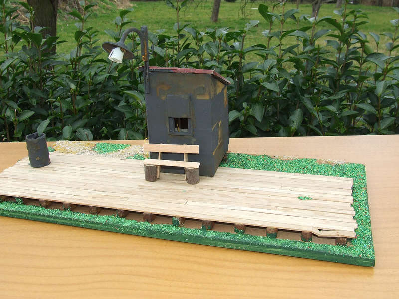

Haltepunkt_06 (rabe)
Hier das Ganze von Hinten. Die Schrniere sind von miba modell+. Bischen fummelig aber schick.

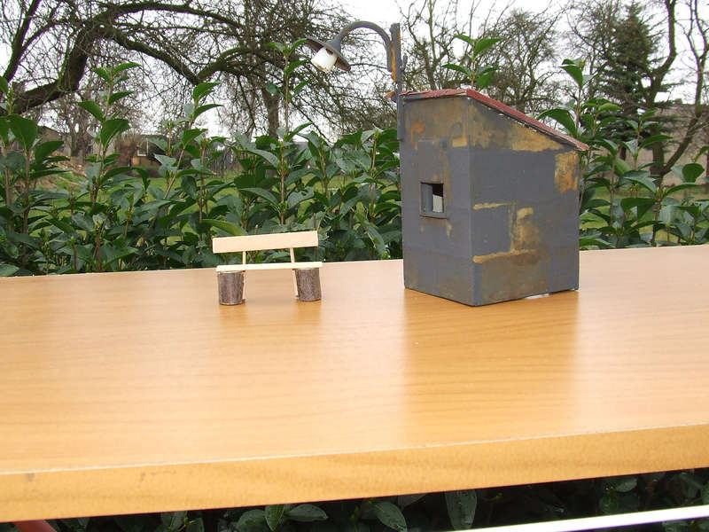

Vor lauter Arbeitseifer habe ich weitere Fotos vergessen. Deshalb:

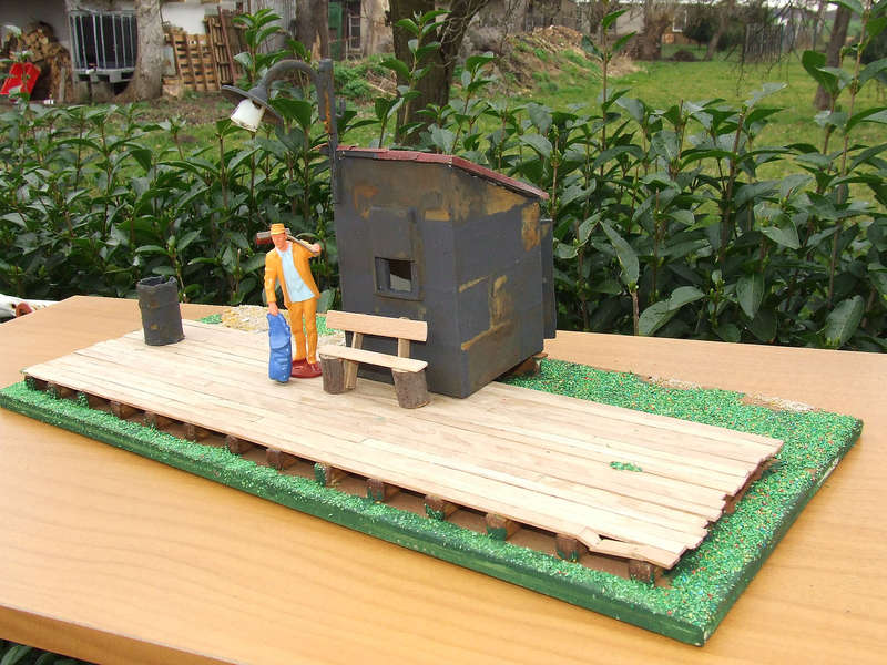

Haltepunkt_09 (rabe)
Das Oxidationsmittel von Triangle Coatings (USA) wirkt bereits. Die "Schweißnähte" am Original konnten annähernd nachgebildet werden.
Die Bank entstand aus einem trocknen Ast aus dem Garten, Resten der o.g. Eichen Leisten und Eisstäbchen.

Haltepunkt_11 (rabe)
Die Natur hat sich auch hier schon breit gemacht.
Zur Bauendreinigung ist Iwan Iwanowitzsch eingetroffen:
DSCF1388 (rabe)

danke für deine Erklärung. Dein Haltepunkt macht sich zusehends besser ! Bin schon gespannt, wenn er fertig ist. Das Gras solltest du vielleicht noch ein wenig in der Farbe dämpfen, wenn Ostern vorbei ist ... :D :D
Viel Spaß weiterhin,
