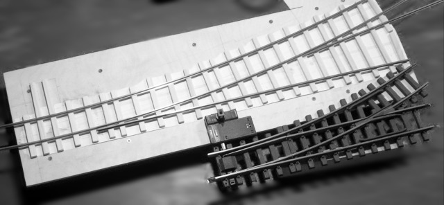

Vom Alter, dem Radius (60m = 2,67m bei 1:22,5) und der Neigung (1 zu 6, das entspricht etwa 9,8° Abzweigwinkel) her passte die Weiche nach einer Musterzeichnung der RBD Dresden schon ganz gut für meine Zwecke. Ganz wie das Vorbild konnte ich sie aber doch nicht planen oder bauen, denn das hätte das "Aus" für LGB®-Radsätze bedeutet und damit sicher Streß mit meiner Tochter und Gastfahrern gegeben. Denn die Weiche soll - wie alle "neuen" Gleise - mit Code 200-Profilen bestückt werden (rund 5mm hoch).
Daher habe ich das Vorbild ein wenig "umgebaut", zunächst virtuell. Die größte Änderung betraf das Gelenk der Weichenzungen. Das musste ich um eine Schwelle mehr zur Weichenmitte hin versetzen. Ansonsten hätte ich die Gleisplatten für die Weichenzungen viel zu breit ausbilden müssen, und darunter hätte die Optik weit mehr gelitten (und natürlich unter den zu weit abklappenden Weichenzungen).

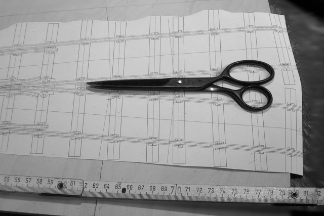

Vor dem Bau kommt natürlich die Schablone. Die wurde - von einem PDF - im Copyshop ausgedruckt. Daheim kam dann der typische Frust: Der Ausdruck ist 1,5% zu lang.

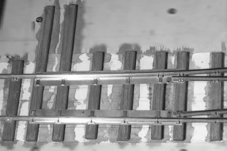

Da ich andernorts schon nicht zu zufrieden bin, habe ich mir gedacht: Egal, das machst Du passend. Am ersten Abend wurden die Schwellen vorbereitet und aufgeklebt, nachdem zuvor an einem Wochenende die Trasse in bewährter Puzzle-Manier aus 6mm starkem Vielschicht-Sperrholz ausgeschnitten worden war. Der Vergleich mit einer LGB®-R3-Weiche zeigt ein paar kleine geometrische Unterschiede :-) . Ähem - die Ausdehnung mit fast 80 Zentimeter Länge hat mich dann doch ein bisschen erschrocken.
Da sich bei den Klebe- und Beizarbeiten das Trassenbrett gerne verzieht (was unerwünscht ist), wurde es provisorisch mit Spax® auf zwei (gerade!) Stücke abgelagerter Dachlatte geschraubt.

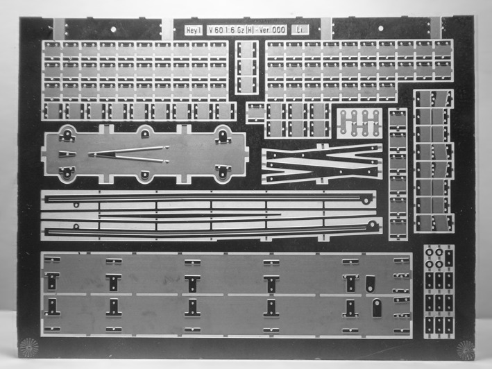

Zu den Vorbereitungen gehörte es auch, eine passende Ätzvorlage für 0,6mm-Neusilber zu zeichnen und die voller Vertrauen Thomas Engel und seiner Hochleistungs-Galvano-Crew in die Hand zu drücken (dies digital). Die Teile für eine Weiche und einen Gegenbogen lassen sich gerade 'mal so auf 150 × 200mm Fläche unterbringen.
In der Höhenmitte links ist die Herzstück-Grundplatte, darunter sind die Weichenzungenteile, ganz unten links die beiden Weichenzungen-Platten und rechts die Platten für die Aufdoppelungen der Gleitstücke für die Weichenzungen. In der Mitte rechts von der Herzstück-Grundplatte sind zwei Lagen für die Herzstückmitte (als Spurkranz-Auflage).

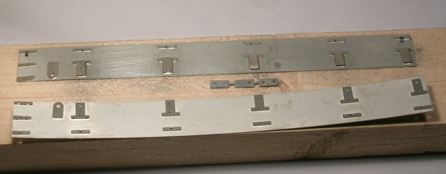

Neusilber ist zwar sehr viel härter als Messing (und sieht bei Kratzern eher nach Eisen aus), hat aber auch einen Nachteil. Bei großen tief geätzten Flächen gibt's ein Oberflächenspannungs-Problem. Das zeigt sich besonders bei den Weichenzungen-Grundplatten (die immerhin 16 Zentimeter lang sind).
Darum wurden die Grundplatten vor dem Auflöten der Gleitbahnen mit zwei Schienennägeln auf einer Dachlatte befestigt.

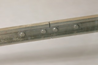

Das Vorbild ist auch deswegen gut für den Nachbau geeignet, weil alle vier Schienen schon vor dem Herzstück einmal getrennt sind (wahrscheinlich aus Transportgründen). Das ist natürlich optimal für eine unauffällige Isolierung des Herzstück-Bereichs. Die an den inneren Volltrennstellen nur aufgeklebten Laschen-Imitate ergaben noch einen Durchgang von etwa 300 KiloOhm. Ein Streifen Papier als Unterlage entfernte auch den. Außen sind die Schlitze nur Dummies für die Optik. Echte Schrauben gehen leider nicht wegen der LGB®-Spurkränze :-( .
Von Holger Steinberg kam der gute Tipp, an den Stößen der Isolierung wegen thermisch bedingter Längungen noch eine Isolierung einzukleben - das werde ich nachholen.

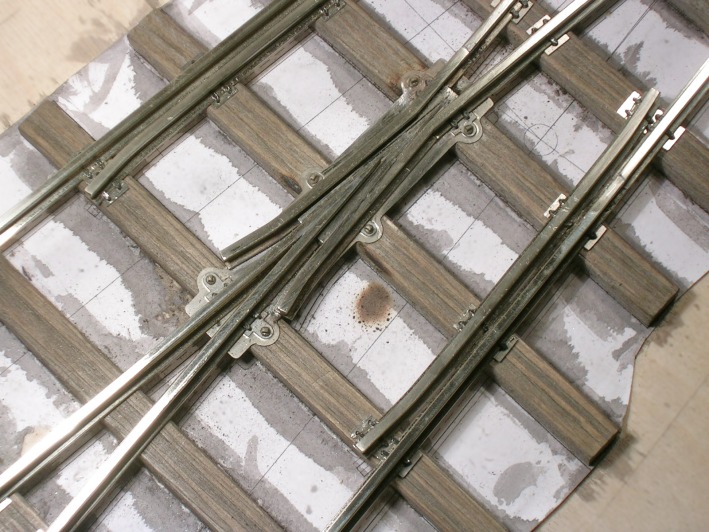

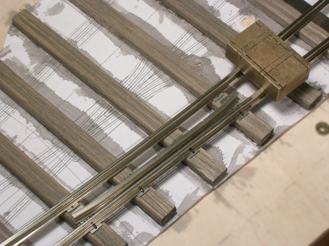

Da ich ein Freund praktischer Lösungen bin, habe ich mir gleich die nächste Abweichung vom Vorbild gegönnt. Aus Schienenprofilen gebaute Radlenker und Flügelschienen (die inneren Radlenker am Herzstück) haben normaler Weise die selbe Oberkante wie die Backenschienen (die äußeren Profile). Aus Winkeln gebaute Radlenker sind meist höher.
Beides ist aber auf elektrisch betriebenen Modellbahnen recht unpraktisch, da es die Gleisreinigung sehr behindert. Daher habe ich die Profile der äußeren Radlenker oben und unten um je etwa 0,1mm abgefeilt und dann mit Schleifpapier bis zu 1.000er-Körnung wieder geglättet. Dadurch werden später dort vorhandene Farben oder Rost nicht mehr angegriffen. Ein Richtklötzchen mit einer parallel auf Platten und Schwellen gelegten Schiene zeigt, ob's langt.
Etwas kniffliger war das innen. Da sollte nur oben abgearbeitet werden, damit der Fuß schön plan bleibt. Dadurch verändert sich natürlich die Kopfform - außerdem sollte die Lichtspiegelung den fiesen Kunstgriff nicht verraten. Bis das soweit war, dauerte es dann doch ein bisschen. Anders als zunächst befürchtet lässt sich das Hegob-Neusilber-Profil sehr gut bearbeiten (Span-abhebend und verformend), sodass ich meine extra gekaufte, neue Feile mit Hieb 2 bald weg legte und auf meine geliebte Flachfeile mit Hieb 3 zurück griff. Im abzweigenden Strang der Schienen seht Ihr bei genauem Hinsehen zwei Lötstellen - das ist das Ende des Gleisbogens vor dem Herzstück bzw. der Übergang zum geraden Teil des abzweigenden Strangs der Linksweiche.

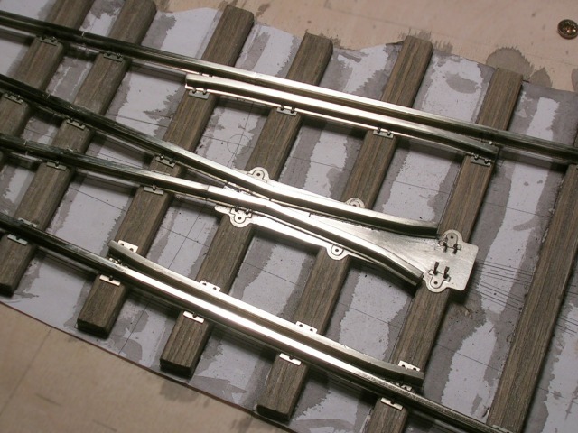

Die nächste Abweichung zum Vorbild ergibt sich beim Herzstück. Im Original war das aus Guss - Schienennägel oder Schwellenschrauben waren also in seinem Bereich nicht nötig, letztere nur zur Befestigung der Grundplatte. Das war mir aber zu "windig". Darum habe ich dem Bereich doch acht Schienennägel gegönnt. Bei nur vier Weichen mit je sechs Schrauben erlaubt (mittelfristig) der Modellbahn-Etat auch die Verwendung der Hegob-Schwellenschrauben, sodass Max 25km/h nicht mit Begehrlichkeiten belästigt werden musste.
Es war nicht ganz einfach, die Radlenker und das Herzstück so hinzufummeln, dass die größte mögliche Kompatibilität erreicht wird. Holger Steinberg war mir dabei eine große Hilfe und gab mir vor allem den Tipp, die Spitze soweit irgend möglich zur Weichenspitze hin zu verlängern und sie durchgehend auf Schienenoberkanten-Höhe zu belassen.
Natürlich lief der Referenz-Radsatz von "Schrauber" Tomas sofort durch. Fast ebenso war's bei einem nachgerichteten LGB®-Radsatz und einem von Märklin, der der NEM 310 entspricht. Lediglich mit einem Hübner-Finescale-Radsatz (der sehr schmale Räder hat und ein extremes Radsatz-Innenmaß) gab es Kummer. Der Radsatz fiel zu lang in die Schiene und konnte an der Herzstück-Spitze aufklettern.
Je nach Spurkranz-Breite sind nun Radsatz-Innenmaße zwischen 39,8 und 40,7mm okay. Das trifft die Normen und Standards nicht ganz, denn beispielsweise die IG Spur II fordert ein Minimum von 40,9mm bei einem maximalen Radlenker-Abstand von 2,5 statt 2,8mm (NEM). Mir scheint es aber ein akzeptabler Kompromiss zu sein - jedes Zehntel weniger beim Maß F (Radlenker-Abstand) hätte das "Aus" für die meisten LGB®-Fahrzeuge bedeutet.
