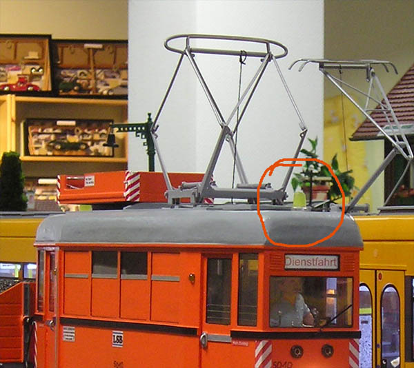

Re: Suche Rundumblinkleuchte
Glück Auf
und so schaut das dann aus wenn man 4 SMD Leds zusammen angeordnet hat.
Das licht selbst ist aus dem Schiffsmodellbau und die Kappe hat einen Durchmesser von 7 mm eine Höhe von 13 mm und die liesse sich ja kürzen.
Betreiben tue ich das Ganze mit einer fertigen SMD Lauftlichtschaltung von Conrad.
Hier oben rechts zu sehen.
