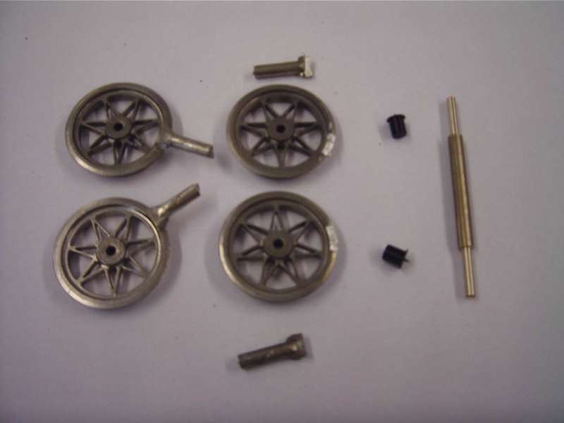

8 Speichen, 34mm Durchmesser, Neusilber. Hab´ noch einige davon da und kann beliebig nachordern.
Preis muss ich mal nachsehen. Ich meine mich zu erinnern, dass es irgendwas um die 6,- Eurinchen pro Rad war.

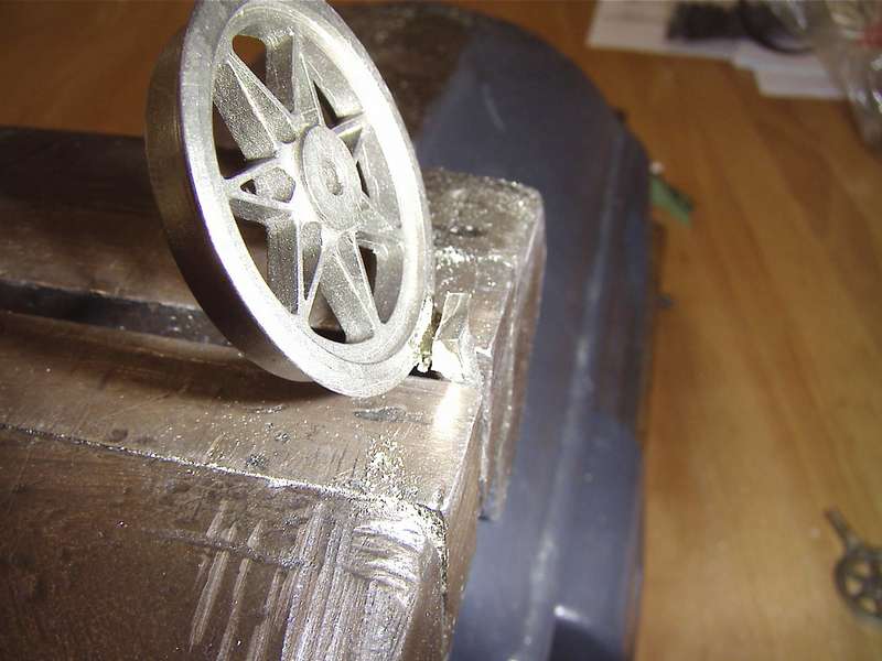

Alles ist möglich. :wink: Ich habe noch genau vier Stück da. Die haben mich (hab´ nachgesehen) € 6,30 pro Rad gekostet (vor drei Jahren). Die würde ich Dir dafür überlassen. 20 müsste ich nachbestellen. Vermutlich werden die ein paar Cent teurer, nachdem die Materialpreise in der letzten Zeit gallopiert sind. Ich schätze mal € 7,-. Wenn dann solltest Du aber gleich ein paar mehr nehmen. Man versaut die Dinger auch mal ganz gerne beim Überarbeiten. :roll:
Sehe ich das richtig, daß das Räder vom Cfm-Projekt sind?
Yepp, siehst Du richtig. Nebenbei verwende ich sie aber auch für den Nachläufer von M&C. Da passen sie auch genau !
Was muß an denen noch "überarbeitet" werden ?
:arrow: Das blödeste ist das Entfernen des Angusses. Trennscheibe, Säge, Fräse, was auch immer. Nur in der Drehbank geht´s nicht. Die Schläge gehen durch Mark und Bein (Neusilber ist härter als Messing !!)
:arrow: Die gegossene Zentralbohrung war eine Schnappsidee. Sie leidet unter Schwund. Dem kann man leicht Abhilfe schaffen, indem man ein Messingrohr einlötet. Das geht ganz einfach im Bohrständer: 4mm Rundmaterial einspannen, Rohr 5/4mm darüber, locker in die Nabe fallen lassen, verlöten, passt.
:arrow: Theoretisch müsste man sie nochmals ganz leicht überdrehen, aber die Unwucht dürfte nicht mehr als vielleicht zwei Zehntel sein. Du kannst also nochmals leicht drüber, Du kannst´s auch sein lassen.
Ich schlage folgendes vor:
:arrow: Wenn Du möchtest, nimm doch erst mal die vier Räder und schau´, ob Du klar kommst.
:arrow: Mit den eingelöteten Messingröhrchen musst Du natürlich dann Sandwich-Achsen bauen, z.B. mit 4mm GFK-Rundmaterial oder 4/3mm ASA-Rohr und Silberstahlachsen. Ist aber alles nicht schwer. Hinweise findest Du im Maloja-Thread, in Tobis Xrot -Überlegungen und Nicks Xrot-Thread.
:arrow: Wenn alles funzt, bestellen wir die restlichen Räder beim Giesser. Kann ein bissl dauern, was Dich aber ja nicht weiter behindert.

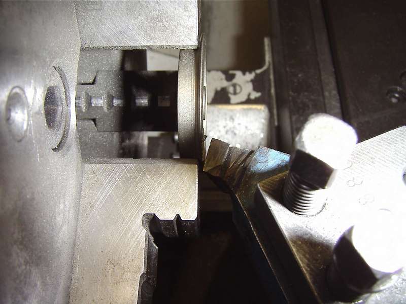

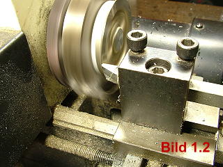

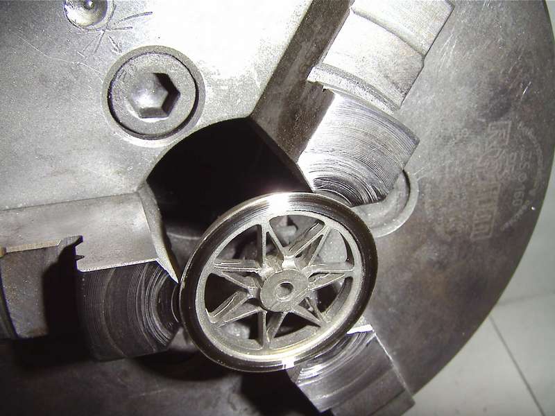

nicht ganz richtig... :roll: :scherzkeks:
Da gab es vor geraumer Zeit mal eine Aktion, wo ich genau vor diesem Problem stand. Allerdings ca. 450 Mal :shock: :wall: :steinigung: :irre:
hier kann man sehen, das es doch geht :wink: Ich würde allerdings so viel wie möglich wegsägen und nicht unbedingt mit so ´ner Uhrmacherschleuder :shock: drehen. Da kann ich mir gut vorstellen, das die Schläge weh tun... :gaga:
Dreh1 (Schrauber)
Dreh2 (Schrauber)
Dreh3 (Schrauber)
Dreh9 (Schrauber)
Ich weiß, die Bildqualität ist auf jeden Fall noch verbesserungswürdig, von der Drehqualität ganz zu schweigen... :roll: :wink:
Ich hoffe aber, es klappt mit euren Rädern :gut:
Bis dahin,
Beiträge: 2438
Re: Speichenräder mit 33 oder 34mm Durchmesser
Moin Euer Ehren, :twisted:
Mmmmmh :gruebel: :gruebel: :gruebel: :gruebel: :gruebel:
Ich bin jetzt vielleicht ein bissl durch den Wind. :oops: Doch so wie ich das sehe, drehst Du die Angüsse nicht ab, sondern gehst mit der Säge ran. :lupe: Das sag´ ich doch Euer Ehren. Abdrehen lassen sich die Angüsse nicht ! Irgendwas leidet. Entweder die Drehbank geht in A...., oder die die Räder fliegen mit MACH 3 durch die Werkstatt. :twisted:
Klar, ganz zum Schluß geht man nochmal über die Rückseite mit dem Drehmeißel drüber. Das geht sogar in einer "Uhrmacher"-Drehbank ganz gut. :D
