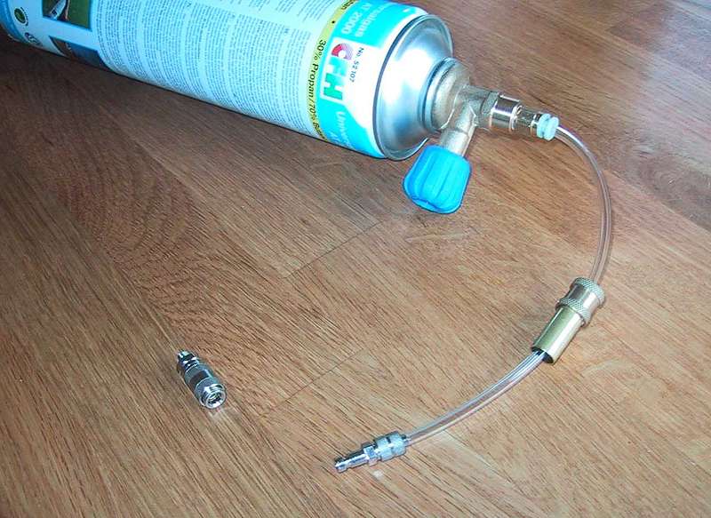

wie Roland schon sagte, solltest Du Dir von Reppingen ein Füllventil mit Adapter für das schon vorhandene Ventil am Gastank besorgen. Wie es auf den Bildern ausschaut paßt das sicherlich. Bezüglish der Bedienung ist zu empfehlen jeweils vor der Befülling einen Tropfen Öl innen und außen auf das Ventil am Gastank zu geben , mit einem Holzstäbchen ( um Metallspäne zu vermeiden) das kleine Becherchen gegen die Feder hinunter zu drücken und am Überwurfring jeweils wieder auszulösen.

Rectus-Adapter (lokmarv)
nun habe ich endlich den chefigen Rectus-Adapter von R. Reppingen erhalten und habe heute die Dampf-und Druckprobe gemacht. Das Gas-Einfüllen geht wies Brezelbacken, viel besser als mit den anderen Adptern, aber auch hier natürlich die nötigen Sicherheitsvorkehrungen. Ein Tröpfchen Öl an die Ventilteile, anschließen bis es Click macht, die Kartusche senkrecht über das Ventil halten, das blaue Rad aufdrehen und man sieht die Flüssigkeit durch den Schlauch fließen. Dann Rad schließen und mit der kleinen Messinghilfe die Ventilteile trennen. Alles ohne Zischen und Gasnebel - ich bin da sehr angetan. Selbstverständlich auch destiliertes Wasser in den Kessel und Dampföl ergänzt und alles abgeschmiert.

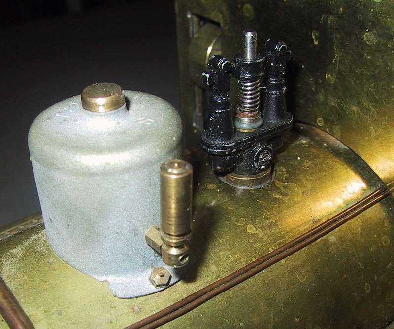

Weiter hätte ich gern einen Hinweis zum Hersteller/Vertreiber des Sicherheitsventils, das bei dieser Lok auch der Einfüllstützen ist, dann kann ich mir noch eins in die Kiste legen.
Sicherheitsventil (lokmarv)
Vielen Dank und viele Grüße Martin

Das Überdruckventil kann durch Öffnen der beiden Schrauben am Sockel und Verschieben des Mittelteils verstellt werden. Falls es am Einlötring undicht ist, einen O-Ring einsetzen und nicht zu fest anziehen. Ich habe in den hinteren Dom, der ja nur eine Atrappe ist, eine Nachspeiseeinrichtung eingebaut. Dadurch brauche ich nicht ständig das Überdruchventil herauszuschrauben und kann auch bei heißem Kessel unter Druck nachspeisen. Bei Bedarf schicke ich Dir eine Skitze. Schau aber erst mal in meine Galerie. Dort kann man es erkennen.
