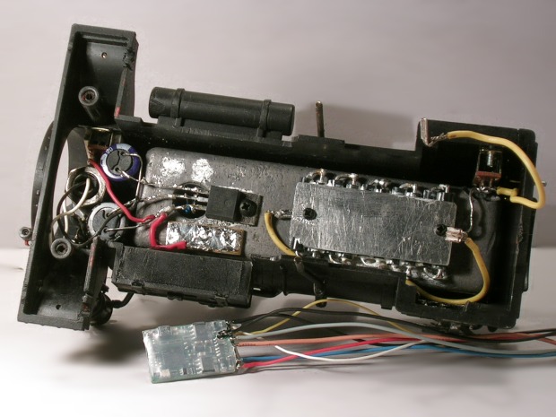

Um potenziellen Decoder-Problemen gleich aus dem Weg zu gehen, wurde bei Henry Röhle ( http://www.onlinehobbyshop.de ) ein Zimo MX64H bestellt. Da nur die HR-Ausführung am Lager war (mit NEM-Schnittstellenstecker), überließ er mir diese zum Preis des MX64H (danke!).

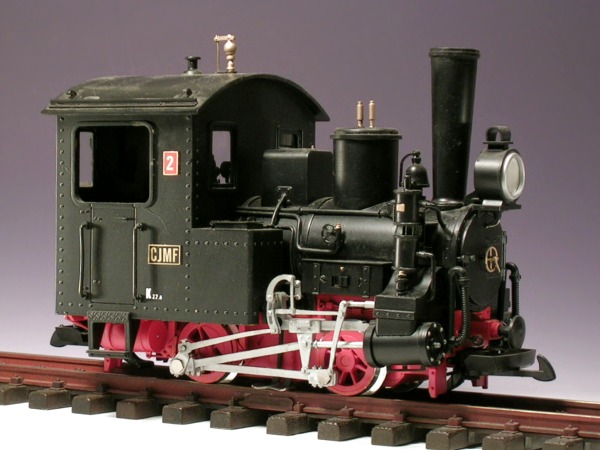

Die Lok war im Dezember 2003 aus einer Toytrain®-Otto entstanden (ganz nach Wunsch meiner damals noch Kleinen). Die vorwiegend im Kessel untergebrachte Elektrik und Elektronik war da ganz auf Analog-Betrieb ausgerichtet. Sie hat sich seitdem sehr bewährt. Hier der alte Schaltplan:

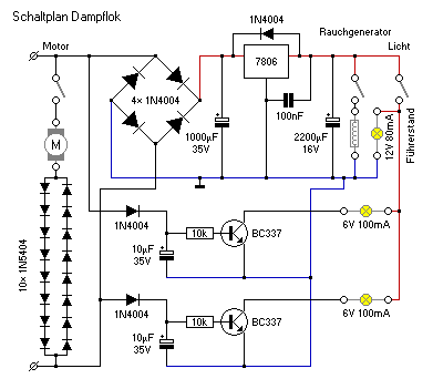

Da ich mit den Spannungs-Reduzierungs-Dioden schon 'mal thermischen Kummer gehabt hatte, sind diese gut gekühlt und isoliert am Kesselballast angebracht. Wie Ihr sehen könnt, geht es da recht eng zu.
Hinter der Schlothülse die Puffer-Elkos, in der Mitte der Eingangsgleichrichter und der Festspannungsregler, rechts 2 × 10 Dioden 1N5404. Motor, Licht und Rauchgenerator können über Schalter aktiviert oder deaktiviert werden.
Die Zerlegung der Lok war kein Thema, da ich mir damals ein schickes Handbuch geschrieben hatte, wo solche Aufgaben Schritt für Schritt beschrieben sind :-) .

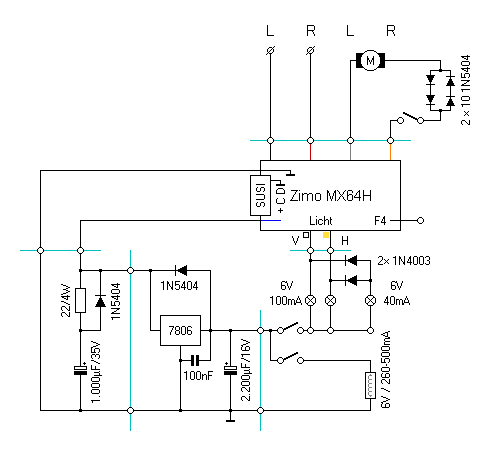

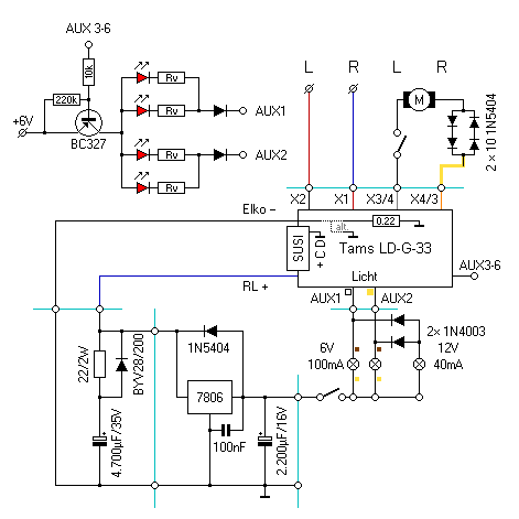

Nachdem der neue Decoder bestellt war, wurde zunächst ein neuer Schaltplan ausgeknobelt. Viel Pufferung gibt's da nicht. Das ist auch nicht nötig, da die Lok nur daheim und nur auf sauberen Gleisen verwendet wird. Zuviel Zeit und Geld wollte ich dann trotz "Gleichberechtigung" nicht in das Projekt stecken. Also musste die Bastelkiste her. Achtung! Ab dem Ausgang des Decoders darf definitiv kein Kurzschluss auftreten - sonst hat sich's ausdecodert. Der Spannungsregler selbst ist Kurzschluss-fest.

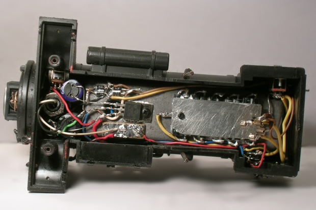

Dann habe ich alle überflüssigen Teile der alten Schaltung entfernt. So richtig Platz für einen Lautsprecher gibt's nach wie vor nicht, aber zumindest die SUSI-Schnittstelle ist schon da.

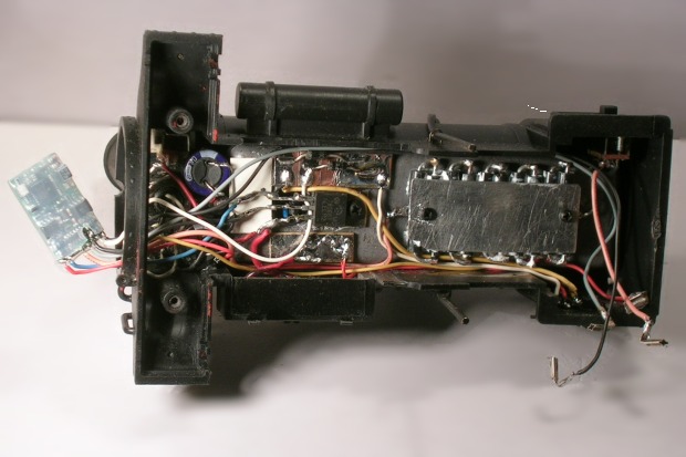

Im Lauf von drei Abenden habe ich so nebenbei den Umbau vorgenommen, denn der Decoder war schon drei Tage nach der Bestellung im Briefkasten :-) . Der erhielt zunächst einmal sein Massekabel (ja, der Decoder, nicht der Briefkasten), während alle überflüssigen FA-Kabel abgelötet und die anderen durch solche mit 0,14mm² Querschnitt ersetzt wurden. Zum Glück fand sich in der Rauchkammerstütze noch ein kühles und hinreichend großes Plätzchen für den Elektronik-Zwerg mit "Riesenkräften" (1,8A Gesamtstrom). Da kann der Decoder leicht über die abziehbare Rauchkammer-Verkleidung entnommen werden.

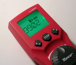

Die ersten "Trockentests" mit der Roco multiMaus verliefen auch zufrieden stellend. In deren "Lokbibliothek" wurde flugs die "CJMF2" angelegt.
Dann war's gestern Nacht soweit - der Kessel konnte wieder aufgesetzt werden. Aber ach :-( - plötzlich gab's irgendwo ein Problem, sprich, ein Kurzschluss trat auf. Ich sah den guten Decoder schon im Elektronik-Himmel und verzog mich zähneknirschend und mit allerlei <zensiert> ins Bett.
Heute habe ich dann die Lok erneut zerlegt und es noch einmal probiert. Erleichterung! - alles ok, der Decoder funktioniert nach wie vor prima. Die Lok wurde also - diesmal sorgfältiger - erneut montiert, und alles war gut.

Du hast ja bei der Digitalisierung noch einiges an zusätzlicher Elektronik verbaut (bzw. von der Schaltung für den analogen Betrieb übrig gelassen). Da für eine "Standard-Digitalisierung" ja der bloße Einbau des Decoders (ohne zusätzliche Elektronik) ausreicht, solltest Du bitte noch ein paar Worte verlieren, warum Du die Elektronik verbaut hast.
Ich lese Deinen Schaltplan so, dass die untere Elektronik Deine Spannungsregulierung auf 6 V für die Beleuchtung und den Rauchgenerator sind (beides getrennt schaltbar). Die Diodenbaugruppe am Motor sorgt im analogen Betrieb dafür, dass die Lok erst anfährt, wenn ausreichende Spannung für die Beleuchtung vorhanden ist, dieses ist bei Digitalbetrieb aber immer gegeben. Also soll die Lok sowohl digital als auch analog betreibbar sein? Und der Schalter vor der Diodenbaugruppe am Motor erlaubt (bei analogem Betrieb), die Lok beleuchtet abzustellen.
Insofern sehe ich den "geringen Anspruch" in Deinem Beitrag nicht, ich halte ihn für ein gelungenes Beispiel, wie aus reiflicher Überlegung eine sinnvolle und wirksame Umsetzung Deiner Anforderungen erfolgt ist.
(Auch Elektronik kann Selbstbau sein !!!)
Schöne Grüße, und mach weiter so !
Johannes
Re: Digitalisierung der CJMF-2
@Johannes: Danke für Deine Zustimmung!
..., solltest Du bitte noch ein paar Worte verlieren, warum Du die Elektronik verbaut hast.
Zuerst einmal der alte Schaltplan.
Die kleinen Toytrain®-Loks sind bei Spannungen um die 20 bis 22 Volt gemein schnell. Über die Leistungsdioden vor dem Motor (hier 2 × 10) werden der Fahrspannung - egal ob digital oder analog - etwa 6 Volt abgezogen, und zwar konstant und unabhängig vom fließenden Strom. 6 bis 8 Dioden tun's meist auch, bei 10 steht z.B. am Drehknopf eines LGB®-Trafos nur noch ein sehr geringer Regelweg zur Verfügung. Da die Dioden gut 6 Watt in Wärme umwandeln müssen, sollten sie gut gekühlt sein.
Über den positiven Festspannungsregler werden diese "ersten" 6 Volt genutzt, um Licht und Rauchgenerator zu betreiben. Der 5V-Generator von LGB® kann und darf dauerhaft mit 6 Volt betrieben werden. Über die beiden Transistor-Stufen unten wird die Fahrtrichtung differenziert. Bei den Elkos an der Basis tut's auch 1µF.
Wie Du richtig erkannt hast, kann die Lok daher im Analog-Betrieb leuchtend und rauchend abgestellt werden.
Nun der neue Schaltplan (siehe oben).
Bei der 99 021 mit dem Glockenankermotor reichen zwei antiparallele Dioden vor dem Motor bequem aus, um die Stillstandsphase auch im Analog-Betrieb über den Zimo MX64H "breit" genug zu machen. Bei der CJMF-2 mit dem kleinen Bühler-Motor war das nicht so. Trotz reichlicher Experimente mit den CV-Werten, Frequenzen und Lastregelung konnte ich keine echte "Kriechfahrt" mit breitem Regelbereich erzielen. Also habe ich nach und nach Diodenpaare wieder eingeschliffen und bin am Ende doch wieder bei zehn gelandet.
Ja. Der Unterschied ist, dass nun der Analog-Betrieb über den Decoder und dessen Erkennung statt findet. Der Zimo MX64(H) darf an den Funktionsausgängen mit 500mA belastet werden. Das ist also zu wenig für den Rauchgenerator, denn nach einem Einschaltstromstoß von ca. 1 Ampère braucht der vom kalten bis zum heißen Zustand 500mA bis 260mA. Der gesamt zulässige Strom des Decoders beträgt 1,8 Ampère - das reicht also, wenn der Generator ohne Motor vorgeheizt wird, zumal Strombedarfsspitzen von 2A zulässig sind.
Zimo misst nur den Strom am Motor und den am Rückleiter (gemeinsamen Pluspol) der Funktions-Ausgänge. Eine Prüfsumme wird nicht gebildet. Daher ist der Ausgang zwischen GND und Plus nicht geschützt, ein Kurzschluss bzw. Überstrom kann den Decoder zerschießen. An diesem Punkt dürfen jedoch die vollen 1,8A entnommen werden.
Über die Lichtanschlüsse werden maximal 140mA verbraucht - das ist also nicht die Welt. Der Rauchgenerator könnte über eine Transistorstufe an FA4 geschaltet werden - dann aber leider nicht mehr analog, darum bleibt's beim mechanischen Schalter. So wäre es mit Ts-Schalter: fotos/showphoto.php?photo=40600 .
Bei entsprechender Anpassung der CV-Werte ergibt sich nun analog und digital nahezu dasselbe Verhalten (Anfahrgeschwindigkeit, Höchstgeschwindigkeit, Licht und Rauch).

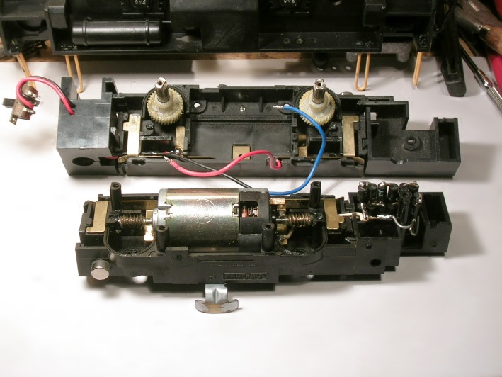

Die Lok ist schon ziemlich alt (so etwa von 1987). Das Sandwich-Getriebe ist nicht original, das stammt aus einer etwa gleich alten Stainz. Die Lok läuft trotz ihrer 21 Lenze ganz prima. Rechts im Bild lassen sich trotz Dunkelheit noch die antiparallelen Diodenketten wie bei der CJMF-2 erkennen. Da die "großen" Bühler-Motore weniger Strom als die Toytrain®-Motore ziehen, ist die Kühlung der Dioden hier nicht zwingend nötig. Links seht Ihr den Motorschalter. Sechs Jahre nach der "Eingangs-Wartung" zeigte sich alles im Top-Zustand.
Da es im vorderen Vorbau der Schöma Platz bis zum Abwinken gibt (was sich später noch relativieren wird!), hatte ich den Festspannungsregler für die 6V-Lämpchen und die Fahrtrichtungs-Differenzierungen sehr luftig auf einer Probeplatine aufgebaut.

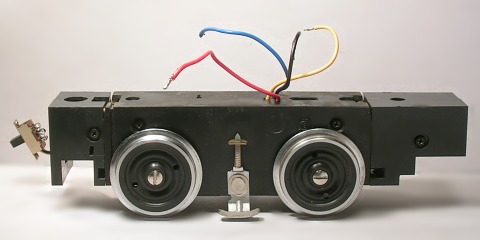

Zunächst einmal musste ich aus dem Antriebsblock die Leitungen der Stromabnahme und für den Motor bzw. die vorgeschalteten Dioden separat heraus führen. 0,5mm² Querschnitt dürfen das ruhig sein.

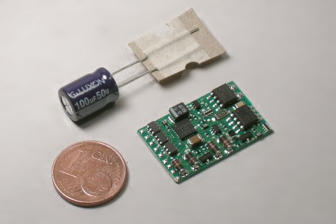

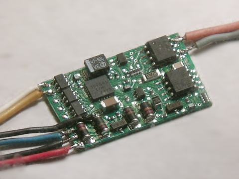

Hier ein Bild des Tams-Lokdecoder LD-G-33 und des mitgelieferten Puffer-Elkos.

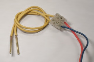

Die Kabelchen (hier fehlen noch drei) muss sich der Bastler selbst anlöten - es sei denn, er kauft die "-k"-Versionen bei Tams und spart sich so für etwa 2,- Euronen diese Mühe.

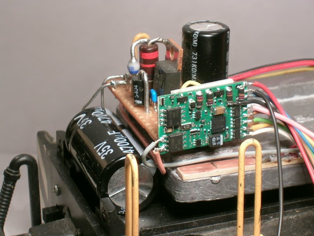

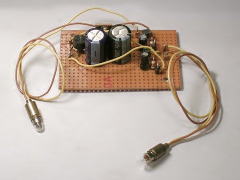

Zunächst einmal wurde der 6V-Festspannungsregler anders und deutlich kleiner aufgebaut. Dafür hat der Eingangs-Elko nun 4.700µF und eine Lade-/Entladeschaltung.
Der Aufdruck auf dem Lautsprecher heißt leider 0,5W, nicht 5W. Der Lautsprecher wurde auf einen 1,5mm-Polystyrol-Abstandshalter aufgeklebt, der wiederum am Einsatz des Führerhauses angeklebt wurde. Rechts und links am Ballastgewicht sind je sechs Lötstützpunkte auf Leiterbahn-Streifen, die ich je fünf Mal mit der Säge "geschlitzt" habe. Das alles wurde penibel dokumentiert.

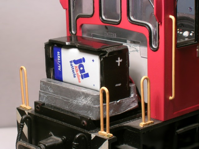

Die kleinen Soundschaltungen benötigen eine Hilfsspeisung. Die soll hier aus einer 9V-Batterie kommen. Da die bekannten Clipse keinen Schuss Pulver taugen, musste ein Kunststoff-Gehäuse mit passablen Federkontakten so lange bearbeitet werden, bis es in den hinteren Vorbau passte. Zum Testen nehme ich gerne eine Billigst-Batterie und ersetze die erst später (wenn alles läuft) durch ein High End-Exemplar.

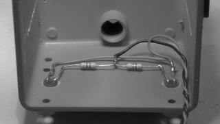

Da es sich hier nur um ein Spielzeug handelt, genügen zwei rote 5mm-LED je Seite als Zugschluss-Signale. Deren Köpfe können später mit Ringen aus Rohr 6mm mit 0,5mm-Wandung verschönert werden. Die Vorwiderstände mit 470 Ohm liegen an den Kathoden (Minus).
Heute habe ich dann ein Aluwinkelchen gebaut, das mit einer der Schrauben der Platine des Festspannungsreglers befestigt wird, und dort den Decoder aufgeklebt (mit doppelseitigem Teppichklebeband).
Der Schaltplan der Lok unterscheidet sich ein wenig von dem der CJMF-2 oder gar der 99 021. Den Schalter für die Lampen habe ich nicht eingesetzt.
Dann folgten - wie stets Schritt für Schritt - die obligatorischen Tests. Die verliefen auch alle ganz gut.

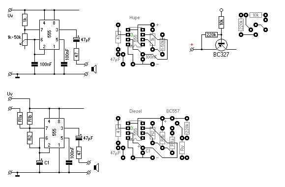

In der Hoffnung, hier niemanden zu nerven, komme ich noch auf die "Hausbräu"-Audio-Schaltungen zu sprechen. Die habe ich so ähnlich schon einmal gebaut und sie damals auch aufgenommen, leider, bevor ich den nötigen NF-Mischer konstruiert hatte (deswegen hakelt es bei Diesel und Tröte). Nicht vergessen: Hier dreht sich's nur um ein Spielzeug!
Eigenbau-Diesel (MP3, 89kB) - Eigenbau-Diesel mit Hupe (MP3, 34kB)
Beide Simpelst-Schaltungen basieren auf dem selben Prinzip. Ein NE555 arbeitet ganz seiner Aufgabe entsprechend als astabiler Multivibrator und erzeugt damit je nach Beschaltung der Widerstände und des Kondensators im RC-Glied ein niederfrequentes oder höherfrequentes Geräusch im Lautsprecher.
Oben links die Tröte ("Hupe" kann man das schlecht nennen) als Schaltplan (Sicht von oben) und Entwurf für eine Probeplatine (Sicht von unten, 10 Bildpunkte = 2,54mm Rastermaß), darunter der Diesel-Sound ;-) und rechts oben eine Transistor-Schaltstufe für die Zuschaltung über den Decoder. Der Minuspol der Batterie wird mit dem Decoder GND-verbunden. Da auch die Lautsprecher-Ausgänge GND sind, müssen die Audio-Schaltungen über den Pluspol zu- bzw. abgeschaltet werden, über einen PNP-Transistor, was ganz gut passt. Die Pull-up-Widerstände werde ich unbedingt verwenden, weil die Funktionsausgänge zumindest bei Zimo nie wirklich ganz high werden.
Beim Diesel-"Sound" seht Ihr ein paar deutliche Abweichungen. Die Bauteile R1a, R1b, R2 und C1 sind nicht mit Werten versehen. Das hat folgenden Grund. Von ihrer Dimensionierung hängt die Frequenz des Dieselsounds ab (sprich: die "Explosionen" je Sekunde / Minute). Ein Formular zur Berechnung der Werte gibt es auf unserer Website.
Bei einem dieselelektrischen (Motor treibt Generator) oder dieselhydraulischen (Motor treibt Wandler) Antrieb gibt es praktisch nur zwei Drehzahlen: Leerlauf oder Last. Diese Umschaltung findet bei der unteren Schaltung im Bild über Zuschalten des Widerstands R1a statt. Denkbar wären beispielsweise 4,7µF für C1, 1k für R1a, 10k für R1b und R2. Das muss ein bisschen "nach Gefühl" ausprobiert werden, die errechneten Werte sind mehr Anhaltspunkte. Die Zuschaltung von R1a soll über einen Fahrstrom-Detektor erfolgen, aber den muss ich mir erst noch zusammen fummeln.
Da die Bauteile im vorderen Vorbau liegen müssen, führt an zwei Platinen übereinander kein Weg vorbei. Aber das ist eine andere Geschichte und wird ein anderes Mal erzählt werden.
