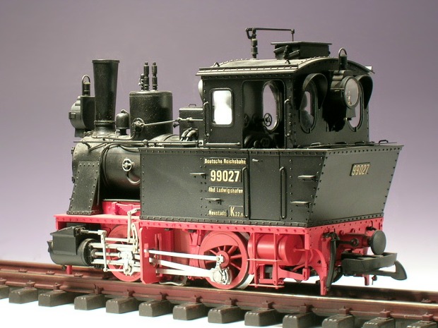

Hier das Ergebnis:

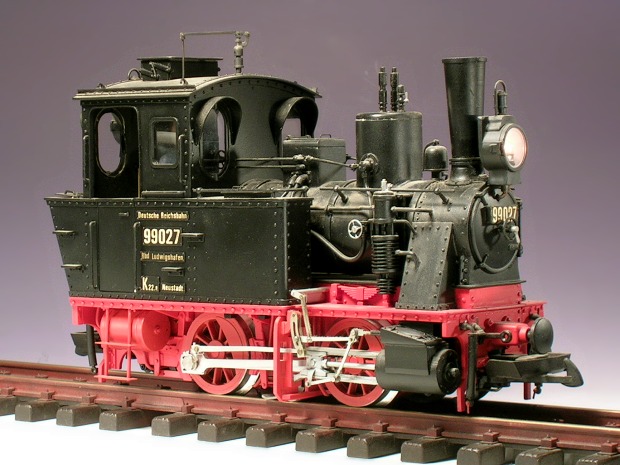

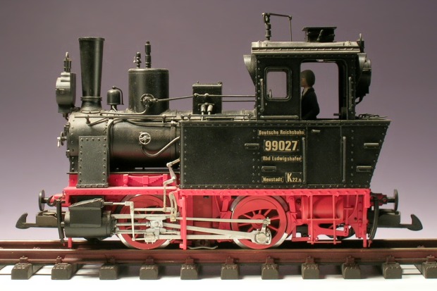

Wie Ihr leicht erkennen könnt, ist die "Stainz" hier nicht mehr zu erkennen :-) . Den Entwurf für die Lok habe ich in einer abendlichen Mußestunde mit Kugelschreiber skizziert - und dann drauf los gebaut. Das würde ich heute nicht mehr machen.
Bei dem Entwurf wollte ich so nette Sichtblenden haben wie die "Spreewald", vor allem aber die typischen Konstruktionsmerkmale von Krauss-Lokomotiven einfließen lassen. Stört Euch bitte nicht am Magenta-Stich des Fahrwerks - da spinnt meine kleine DigiCam (ja, es ist RAL 3000).
Zunächst einmal habe ich mir von LGB® Speichenräder besorgt und den Antrieb mit je sechs gut gekühlten, antiparallel zu Ketten beschalteten Leistungsdioden 1N5004 ausgebremst. Leider nicht gekühlt genug, denn schon bei den ersten Probefahrten unter Last rauchte eine davon ab :-( . Also wanderten die neuen Dioden in den Tender, der nun stets etwas offen stehen muss wegen der Kühlung. Die Vorderachse wurde mit einem Käfig pendelnd gelagert.
Ein gepufferter 6V-Festspannungsregler versorgt den Rauchentwickler und die Glühlampen der Spitzenlichter und der Führerstandsbeleuchtung. Daher kann die Lok auch im Analogbetrieb leuchtend und rauchend abgestellt werden - braucht dabei aber einiges an Strom.
Die Steuerung habe ich aus Alu, Kunststoff und Neusilber zusammen gepfriemelt. Der Aufbau ist mit Ausnahme von Lampen, Kessel, Dampfdom, Schlot und Sanddom ein Eigenbau aus Polystyrol. Die Nietköpfe sind 1mm-Polystyrol, eingeklebt in Bohrungen, das mit einem Hohlfräser in Form gebracht wurde.
Die Pfeife und die Kessel-Armaturen entstanden im Eigenbau aus Messing.

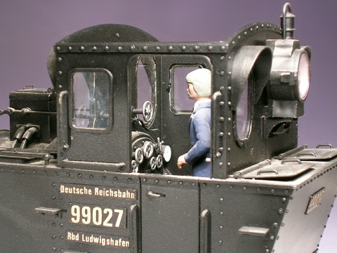

Hier ist meine damalige Dämlichkeit gut zu sehen: Der Steuerbock ist bei dieser Lok auf der Heizerseite :-( .
Die Fenster sind zwar nicht drehbar, dafür habe ich die einigermaßen passende Beschriftung mit Abreibezeichen selbst geätzt. "99027", "Rbd Ludwigshafen", "Neustadt" und "K22.8" passen so halbwegs zum Freelance-Modell. Diese Nummer war bei der Deutschen Reichsbahn (alt) nicht vergeben. Es ist recht plausibel, dass ein weiterer Zweikuppler dieser Art so eingereiht worden wäre.
Die Verglasung entstand mit Vivak®-Material.
Die Türen lassen sich natürlich öffnen, die Klinken sind funktional und ihre Riegel fallen von selbst in die Fallen.
Die Lok ist mit meiner mechanischen Fernentkupplung ausgerüstet. Will sagen, im Schubbetrieb kann ich mit der LGB®-Kapselhebern angehängte Wagen einmal je Radumdrehung abstellen (siehe http://www.themt.de/mr-0220-49.htm ).
Zum Schluss noch ein Blick in den Führerstand, mit dem ich heute auch gar nicht mehr zufrieden wäre:
