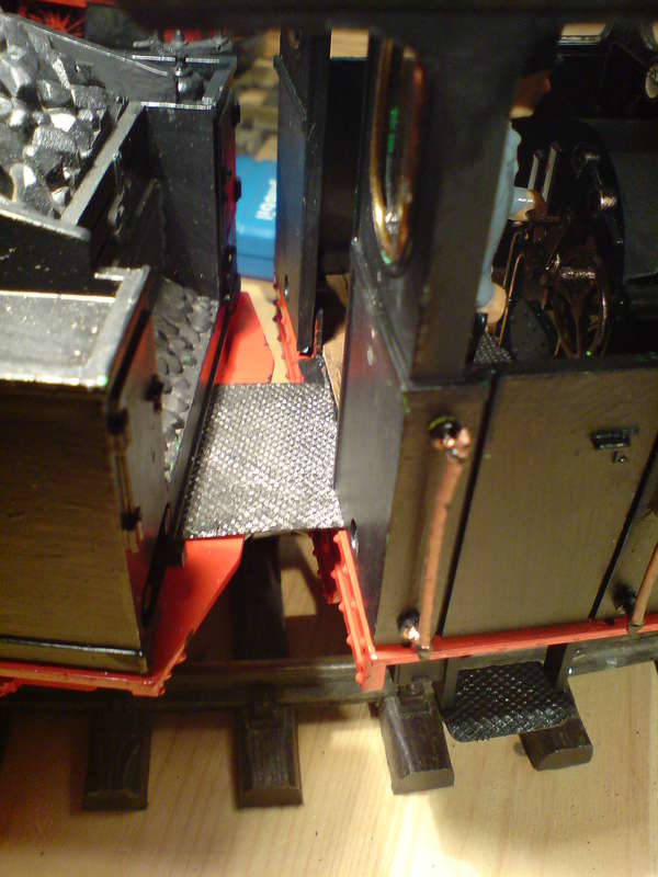

Übergang (timme)
Das Blech ist leider verschoben. Wenn die Lok zusammengebaut ist, liegt es genau in der Mitte.Die Fenster inklusive Rahmen sind neu.

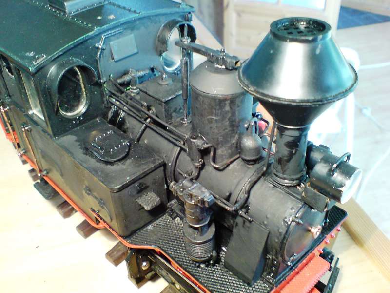

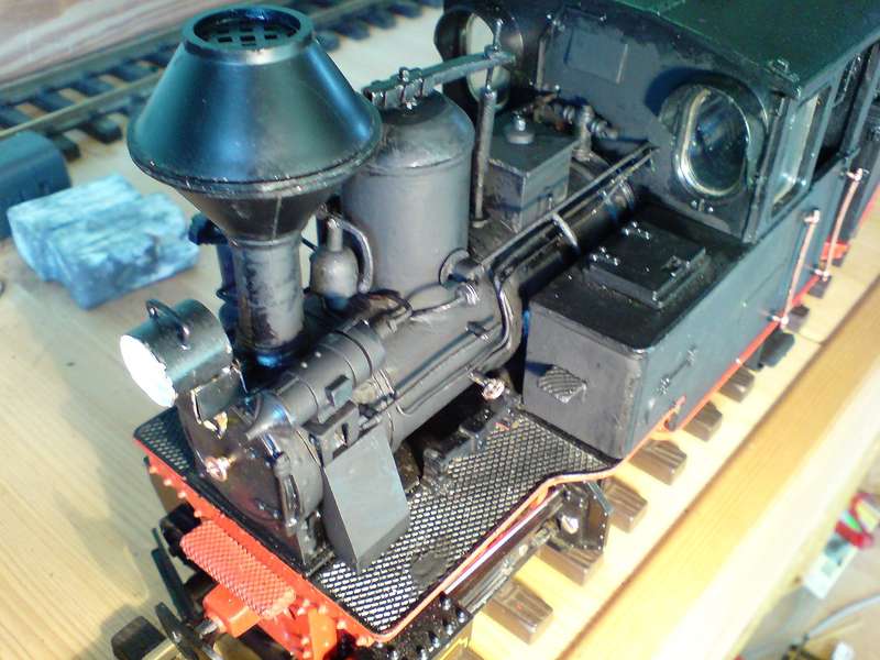

Cottbus Helau,
das sind Bastelergebnise aus der ostdeutschen Karnevalshochburg Cottbus: :bia: :wein: =D>
03.02.08 (timme)
03.02.08 (timme)
03.02.08 (timme)
Was haltet ihr davon? Ich möchte nicht unbedingt etwas bauen, was ich später wieder zerstören muß. Bitte helft mir.

ich habe da mal einige Fragen :gruebel:
Sollte ich für die Dampfreglerstangen (oder wie auch immer die richtig heißen) noch Befestigungen, z.B. am Sandkasten, anbringen?
Der Abdampf aus dem Generator ..., wo geht der hin? Für den Abdampf der Luftpumpe habe ich ein Rohr am/im Schlot verlegt. Sollte ich das für den Generator auch so machen oder gibt es da auch eine elegantere Lösung?
Was fehlt sonst noch auf dem Kessel?

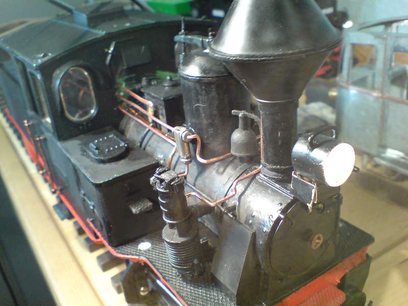

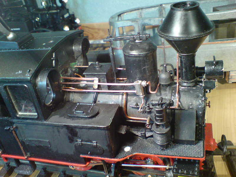

04.02.08 (timme)
04.02.08 (timme)
Ich habe die Rohre, Schläuche und Stangen schonmal schwarz gemacht, damit ich mir besser vorstellen kann, wie das mal fertig aussieht.
Ich werde dann erstmal die Pfeife bauen und sie vor den Dampfverteiler setzen, dort wo vorher die Glocke war. Auf dem Dach ist sie mir doch zu riskant positioniert, immerhin soll die Lok ja draußen fahren und wenn ich mir mal die Lokpfeifen der anderen Loks angucke ... hmm, naja ... sind alle irgendwie krumm :roll:
Ach ja, ich werde noch schnell einen Arbeiter mit Schippe aus den Anfänersets von LGB zum Heizer ausbilden. ;D Die Lok wurde ja schon für den Zweimannbetrieb umgerüstet, indem ich den Regler für den Bläser nach links in Fahrtrichtung gelegt habe

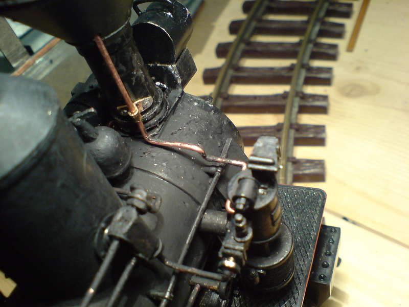

Hallo Fido,
die Lampen werden auf jeden Fall getauscht. Das war auch einer der Gründe, daß der Generator nach oben gelegt wurde. So kann die Lok ein Dreispitzensignal bekommen.
Leider befriedigen mich die Bilder Deiner Lok und die andern in der Stainzgallerie bezüglich der Abdampfleitungen nicht richtig. Du hast ja nur die Abdampfleitung vom Generator am Schlot entlang gelegt und die Leitung von der Luftpumpe nach unten durch das Umlaufblech.
Ich habe jetzt aber den Plan :idea:
Da mir die Leitung von der Luftpumpe eh' nicht gefällt, so wie sie jetzt ist, baue ich eine neue. Diese werde ich einfach in die Rauchkammer führen. Ich habe ein Bild der DR Neubaulok 99 1775-8 gefunden [Weisbrod, M., Petznick, W.: Dampflok-Archiv 4 - Baureihen 97,98 und 99. transpress VEB Verlag für Verkehrswesen, Belin 1981] an der das auch so gemacht wurde.
Und die Abdämpfe aus dem Generator werden an Stelle der Abdämpfe aus der Luftpumpe am Schlot entlang gelegt (die Schelle unten am Schornstein wirkt in Natura nicht so plump).
Mir ist durch Deine Bilder aber aufgefallen, daß ich die Luftleitung vergessen habe. :rolleyes:
04.02.08 (timme)
Viele Grüße, Tim
