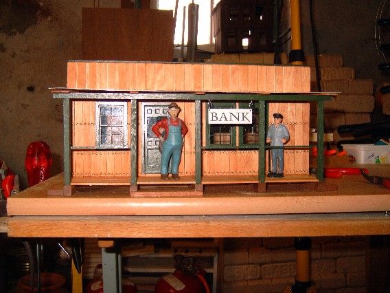

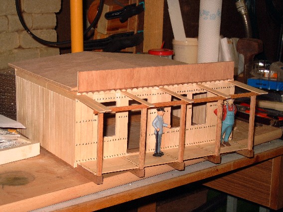

Ich möchte an dieser Stelle meine Machwerke des letzten Jahres bis heute mal hier einstellen. Im Letzten Winter (2007) ist meine "Bank of Yucca Gloria" entstanden.
Bank 01 (E.G. and W. R.R.)
Bankrohbau

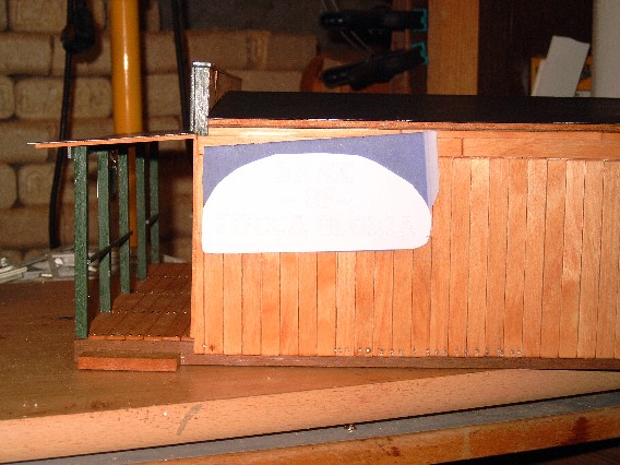

Ich habe die Straßenseite mit Nägeln fixiert. Ich habe den Fehler gemacht Leiste an Leiste gebaut. Was sich später als richtig erwies.
Ich habe nicht alle Fotos hier bildlich eingefügt. Die anderen Fotos habe ich hier verlinkt.
mit Farbe wird’s besser

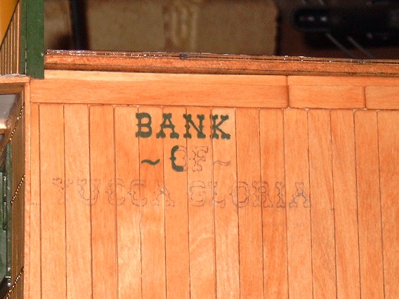

Bankname vorbereiten
Banknamen ausmalen
Die Rückfront hat sich im Sommer so sachte vom Rahmen abgeleimt.
Der überdachte Straßenbereich sammelt darüber hinaus sehr viel Schmutz durch den Regen an.

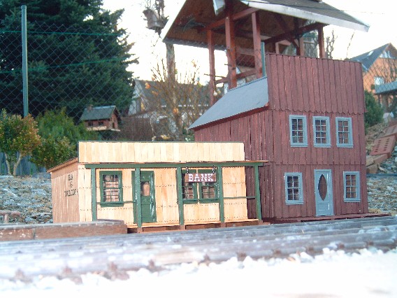

Bank 05 (E.G. and W. R.R.)
die Bank auf der Anlage mit neuer Planke

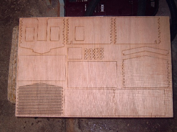

Im restlichen Winter 2007 habe ich mit Corel gearbeitet. Ich habe Laserdateien erstellt.
Entwerfen, verwerfen und neu erstellen. Da vergeht viel Zeit bei den ersten Versuchen.
Cabine 01 (E.G. and W. R.R.)
eine Laserplatte, nur nicht richtig

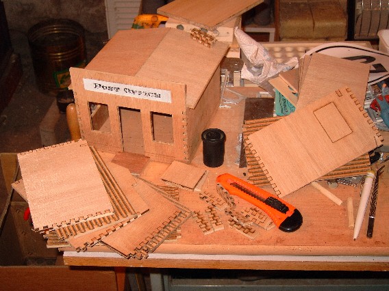

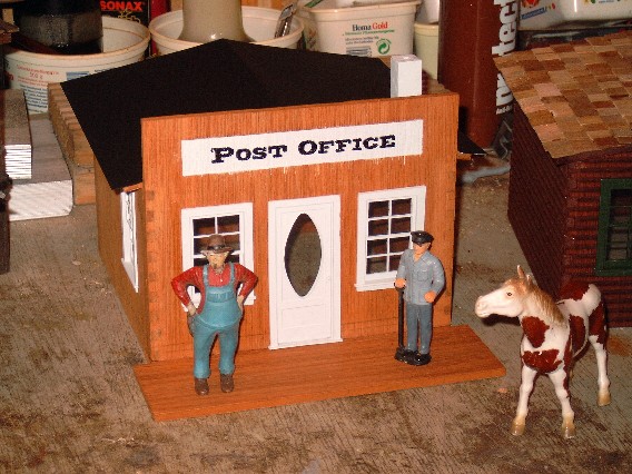

Leider habe ich die Zeit nicht anders genutzt. Der Laser meines Bekannten kommt nicht durch meine 5,5mm Multiplexplatten. Er hat die Teilekanten sogar 2x gelasert. Beim aussägen habe ich bemerkt das der Laser fast durch gekommen ist.

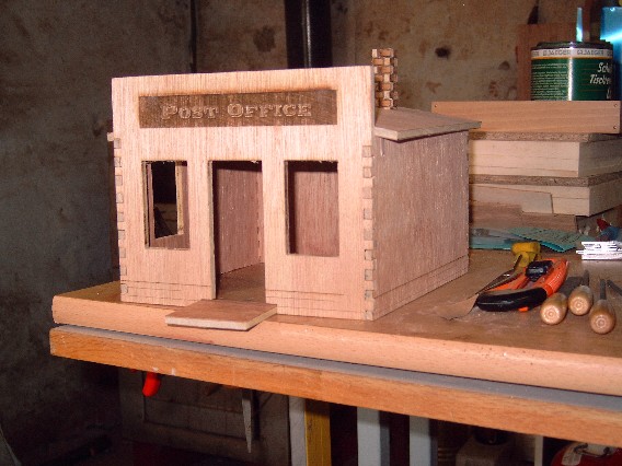

So habe ich meine Kreissäge im Sommer 2007 eingeschaltet und die Post ausgeschnitten und zusammen gebaut.
die Post ist da

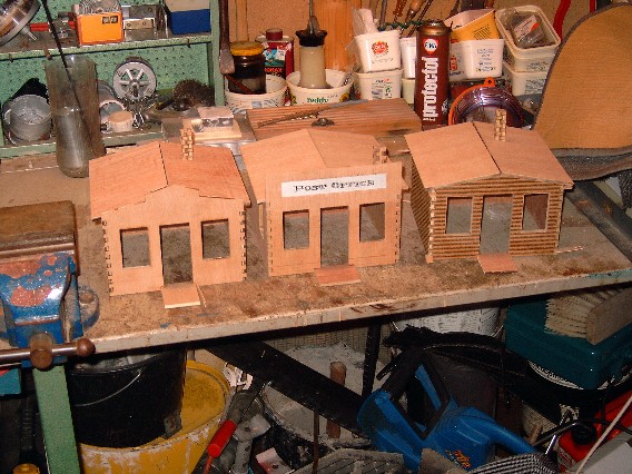

Diesen Winter (2008) habe ich die anderen beiden Häuser ausgeschnitten und zusammengesetzt. Das ist nur nicht so genau geworden wie ich es mit dem Laser gedacht hatte.
An der Blockhütte sollten an den Ecken die Balken hervorstehen. Mit der Kreissäge bin ich froh das nicht mehr kaputt gegangen ist. Beim verleimen habe ich bemerkt das der gravierte Bereich sich verzogen hat. So große Gravierungen werde ich nicht mehr durchführen lassen.
Die Multiplexplatte neigt zum Ausplatzen. schon mal gut das mein Bekannter alles 2x "vorgeschnitten" hat.
alle drei Laserhäuser sind Rohbaufertig

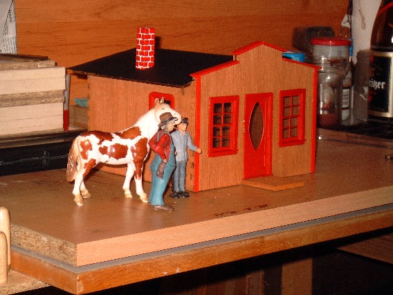

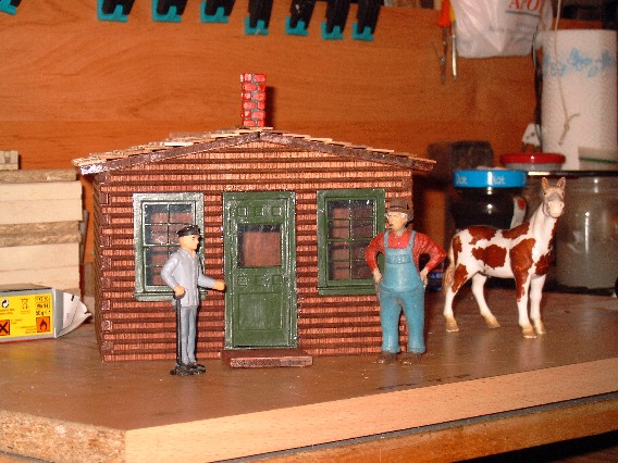

Cabine 05 (E.G. and W. R.R.)
der erste Anstrich
Ich war erstaunt, daß der Kamin sich so gut sägen und zusammenbauen ließ. Ich habe dann die Kamine mir Farbe eingepanscht. Das ergab sehr gute Mauerfugen nach dem trocknen. Die "Ziegel" habe ich dann noch rot angemalt.
Der Kamin der Blockhütte kommt am besten.
die Blockhütte
die Post
das Wohnhaus

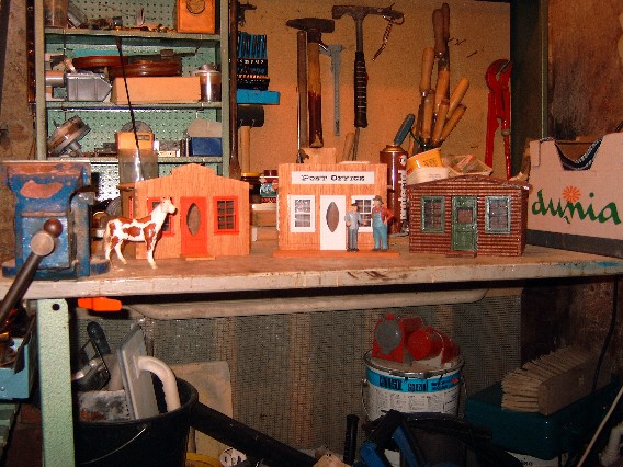

Ich habe nun 3 neue Häuser für meine Anlage. Ich hoffe, daß ich meine 4.Datei mit dem Laser gebrannt bekomme. Das soll eine Fabrik werden und meinen Teichfilter verstecken. Die Fabrik muß aber noch warten.
Zurzeit habe ich Brücken arbeiten. Bis die Tage...
