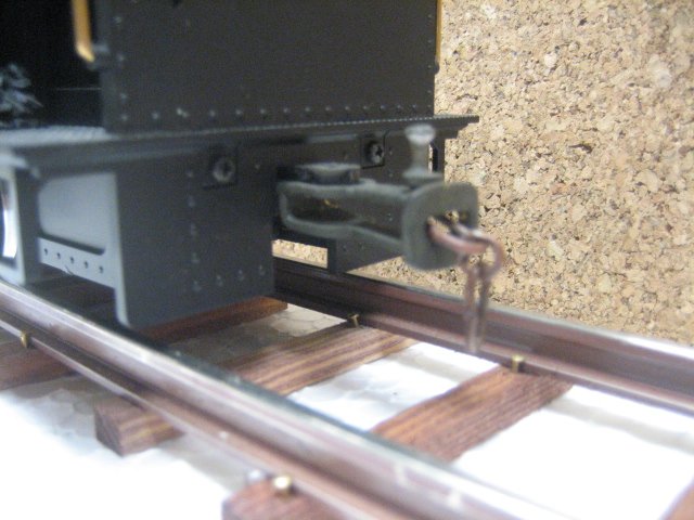

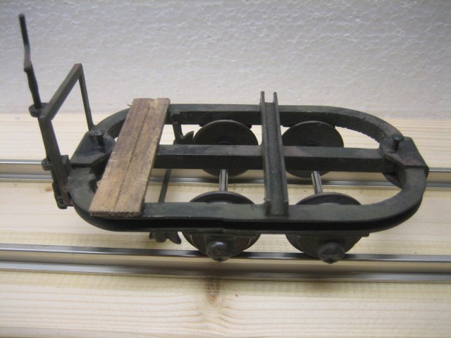

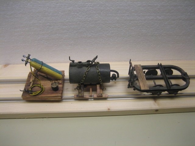

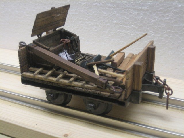

möchte hier eine Zuggarnitur vorstellen, die keinerlei „ernsthafte Vorbilder“ hat :oops: .

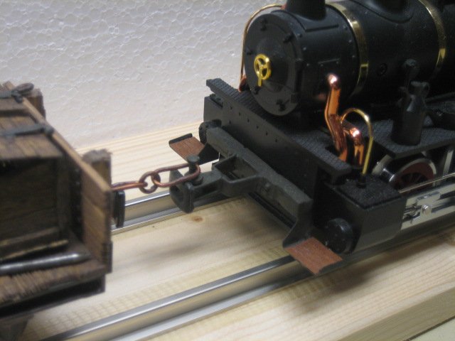

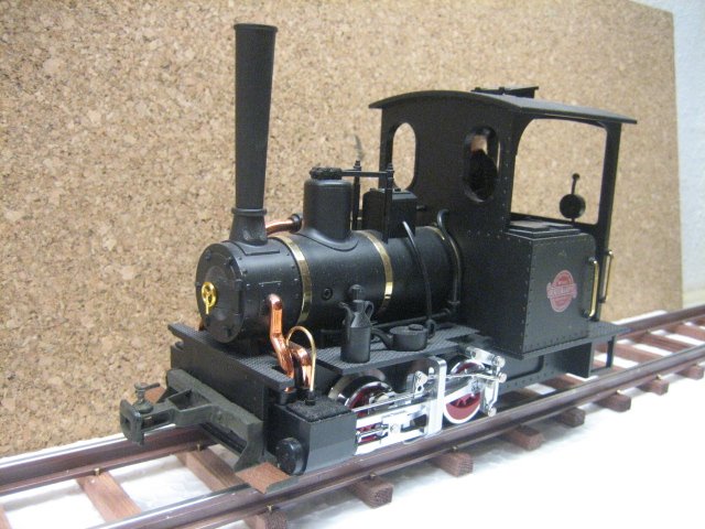

Die Anhänger wurden „frei Schnauze“ gebaut, ohne irgendwelche Pläne etc. zu erstellen. Ich wollte mir erst mal ein „Gefühl“ für diese Baugröße verschaffen (ist auch prompt einige Male in die Hose gegangen) :oops: . Es sollten auch keine Modelle der „finescale“ Klasse werden, da ich in erster Linie Wert auf einwandfreie Funktion lege und soviel wie möglich mit dem vorhandenen Werkzeug bauen wollte :wink: ( bin von H0m/e geläutert ). Es wurden nur Rohmaterialien verwendet, die jeder Modellbaushop oder Baumarkt anbietet. Einzige Ausnahme sind die Räder und Achsaufnahmen von „RS-Modelle“, da ich nicht in der Lage bin, diese vernünftig selber herzustellen. Zuerst hatte ich vor die Lok auf RC - Betrieb umzubauen und farblich zu behandeln, ist aber vorerst auf Eis gelegt. Der Grund : je mehr ich mich mit dem Thema IIm beschäftige, stelle ich fest das mir der Platz (Innenanlage) für die Gleisradien fehlt. Folge höchst wahrscheinlich >>> Umstieg auf IIf :?: , ist aber ein anderes Thema.

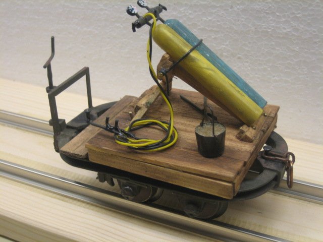

gebremste_Lore_mit_Schweisgeraet_3_640x480 (SuziQ)
gebremste_Lore_mit_Schweisgeraet_und_Tank_1_640x480 (SuziQ)

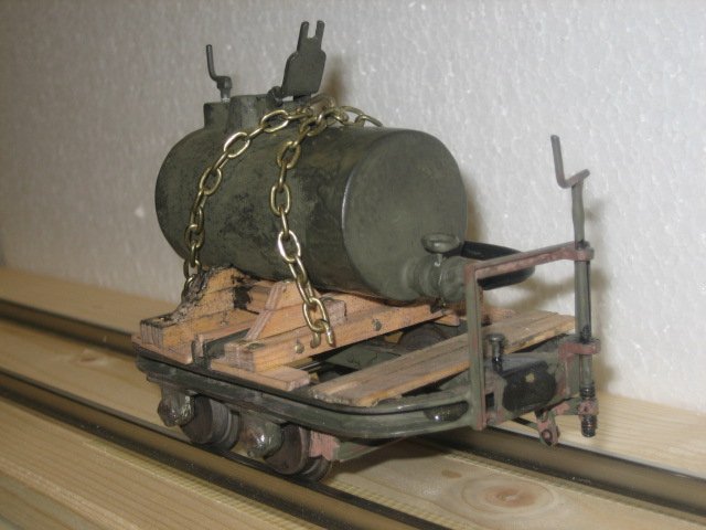

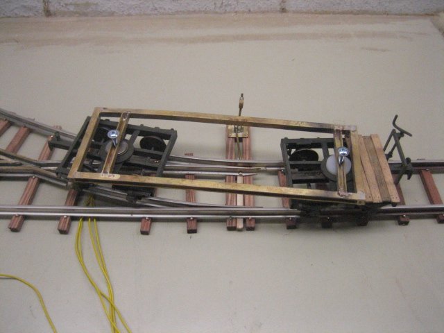

nachdem die Fotos jetzt in meiner Galerie hochgeladen sind, ein paar begleitende Worte dazu. Die Drehgestelle habe ich diesmal aus "feineren Messingprofil" gebaut, was sich beim Hartlöten natürlich nicht ganz so gut bewährt hat. Die Profile hat es teiweise ganz schön verzogen, konnte sie aber mit ein paar "dezenten Hammerschlägen" soweit wieder ausrichten. Zumindest hat das Fahrgestell den Fahrtest über meine erste Selbstbauweiche bestanden :D .
07_Fahrtest_ueber_Selbstbauweiche_640x480 (SuziQ)

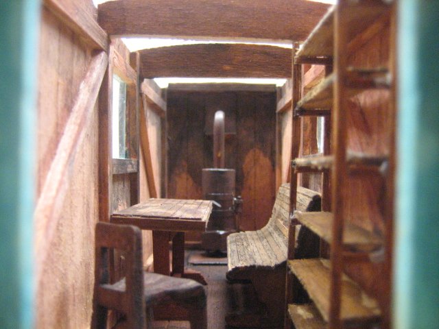

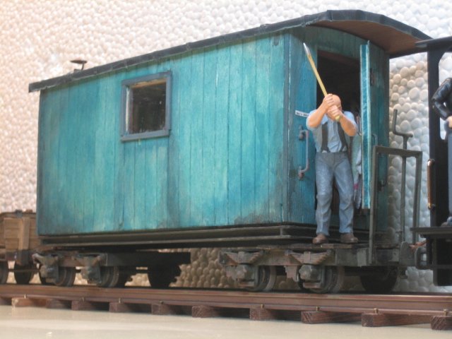

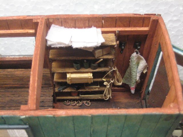

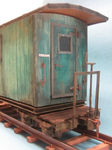

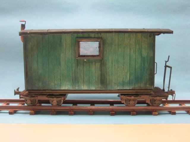

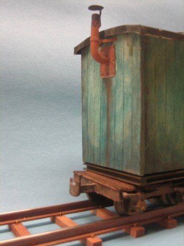

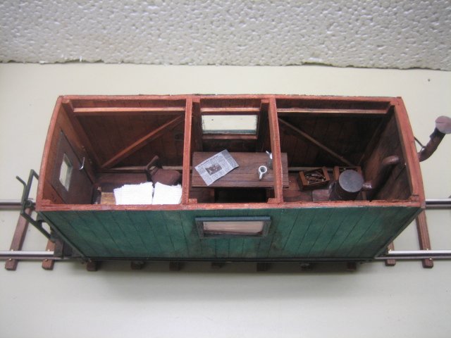

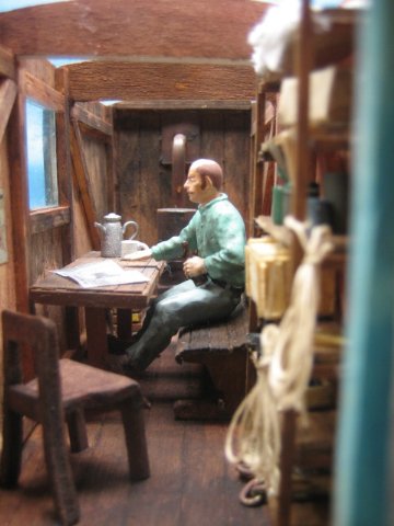

Nachdem jetzt endlich die ersten bestellten "Preiserlein "eintrafen, musste ich leider feststellen, das mein Augenmaß nicht das beste war :? . Das Geländer und das Gestänge der Bremskurbel waren zu kurz, also runter damit und nochmal machen :cry: Nach dem dies erledigt war, konnnte der Holzwurm in mir mit der Arbeit beginnen. Beim Wagenkasten lehnte ich mich an den EWB - wagen an, bei der Farbgestaltung diente jedoch mehr der Mannschaftswagen aus Ismaning ( zumindest der traurige Rest ) als Vorbild. Die Inneneinrichtung wurde wieder eine Eigenkreation um zu testen "wie weit ich gehen kann"
18_Inneneinrichtung_640x480 (SuziQ)
19_das_Materiallager_640x480 (SuziQ)

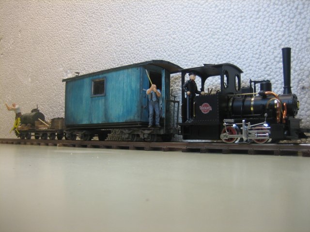

Danach habe ich mich "etwas" mit den Fotobeiträgen vom Thomas Hey´l beschäftigt, hab das zwar noch nicht ganz so hinbekommen, aber einen kleinen Unterschied zu den vorangegangenen Fotos kann man, glaube ich :?: :wink: doch erkennen.
22_Seitenansicht_Mannschaftswagen_640x480 (SuziQ)
23_Heck_und_Seitenansicht_360x480 (SuziQ)
24_Mannschaftswagen_Front_360x480 (SuziQ)
25_Inneneinrichtung_640x480 (SuziQ)
Zum Abschluß wurde der Wagen noch etwas "belebt", damit die Einrichtung nicht so steril rüberkommt.
26_Brotzeit_ist_die_schoenste_Zeit_360x480 (SuziQ)

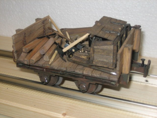

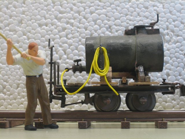

Bei der Einrichtung kann man(n) sich so richtig verausgaben, jedenfalls könnte ich hier noch stundenlang weiterbauen :) :) :). Allein für das Werkzeug auf der Lore habe ich bestimmt zwei Wochen lang jeden Abend das Werkzeug geschwungen. Zur Erklärung warum das so lange gedauert hat: alles per Hand aus ST37 ausgesägt, gefeilt, gebohrt, in Öl brüniert (nennt man das so ?, hat jedenfalls einen fürchterlich Gestank im Haus hinterlassen :lol: )
