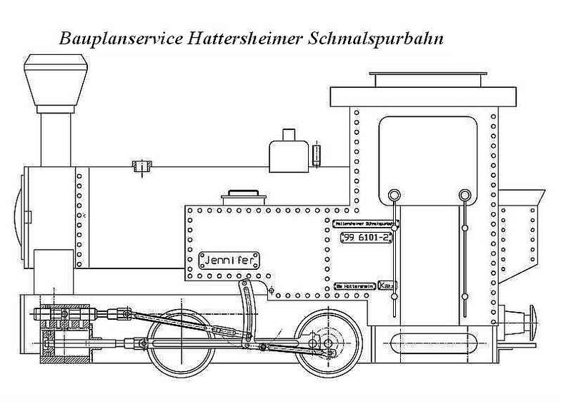

Habe mich entschlossen einen kleinen B-Kuppler in 45mm Spur mit Live Steam zu bauen.
Es ist die erste "Berührung" mit der Spur IIm
Der Plan ist vom Bauplanservice Hattersheimer Schmalspurbahn.
Da es meine erste Lok ist habe ich mir einen Plan mit guter Bauanleitung gewählt.

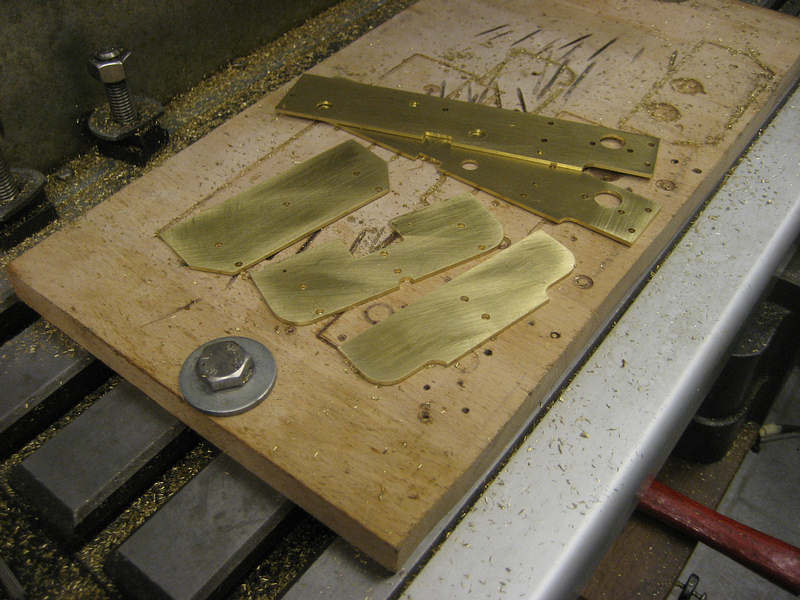

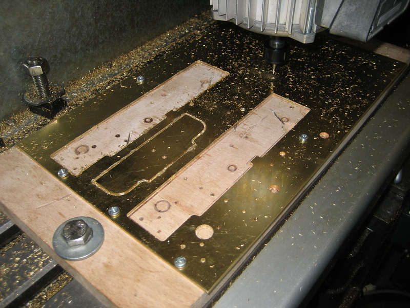

Die ersten Rahmenteile sind auf der CNC gefräst.
Weil es alles ziemlich dünnes Blech ist,2 mm, schraube ich es auf eine Holzplatte die wiederum auf den Frästisch geschraubt ist.
Gruss Dieter
Das wird sie.

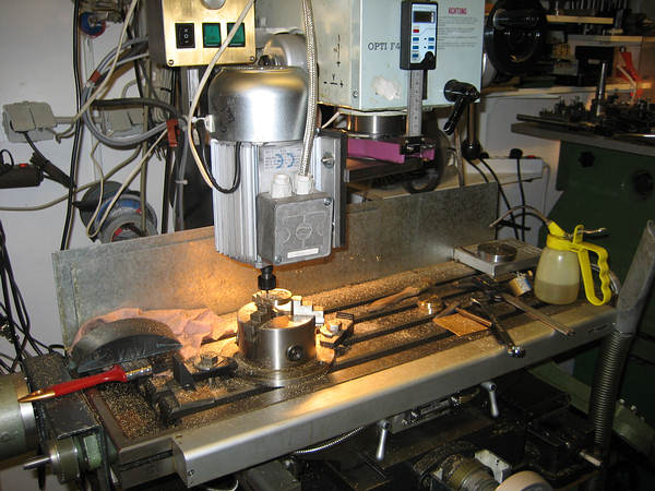

Was für eine Frässpindel nimmst Du da?

Hier erstmal den Link zum Bauplan
http://www.hsb-echtdampf.de/html/bauplanseite.html
Der Plan kostet 34,.Euro und ist meiner Meinung nach das Geld wert.
Kommt per Mail als PDF
Ist besser als auf Papier,man kann sich immer das Wesendliche ausdrucken und neben der Werkbank legen.

die Frässpindel ist von Isel,MA2.05,macht 18000 U/Min und hat ca.500 Watt und nimmt Fräser bis 6 mm auf.
Die Spindel ist mit einen Adapter an meiner Optimum F45 befestigt.

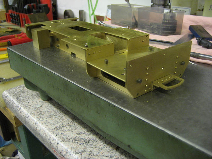

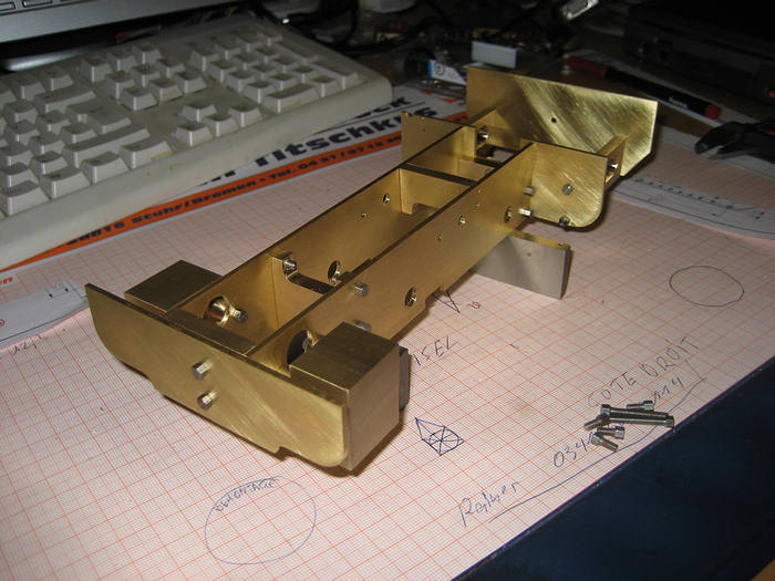

Hab mal ein bischen weiter gemacht.
Hier der Rahmen im Rohbau mit den Rohzylindern.
Da kann man schon mal die Proportionen der Lok sehen.
Langsam geht mir das Material aus,hoffe in Sinsheim einiges zu bekommen.
Gruss Dieter

Hier sieht man meine Frässpindel von Isel.
Die ist als Schnelläufer an der Optimum F45 gebaut.Drehzahl Max.18 000 U/Min
Die Spindel läuft sehr leise,kein Vergleich mit einer Kress oder Ähnliches.

Der Rohbau von hinten.Nieten sind 1,6 mm
rohbau von hinten (dieter66)

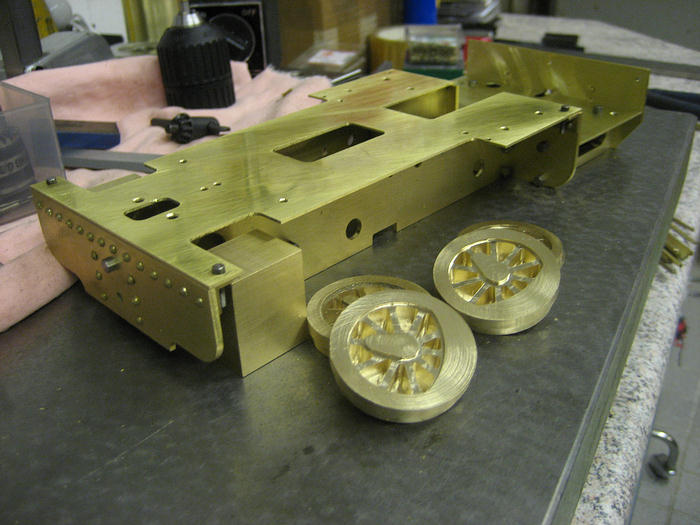

Rohbau mit den Rädern im Rohzustand,müssen noch weiter bearbeitet werden.
rohbau-raeder (dieter66)

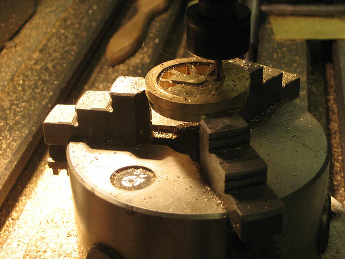

Hier entsteht ein Treibrad auf meiner CNC Fräse.
Fräser 1,7 mm,Drehzahl 15 000 U/Min.Fräszeit pro Rad 30 Minuten.(Hab langsam gehen lassen,war mein einziger Fräser)
Da der Fräser nur 7 mm lang ist und die Scheiben 8 mm dick waren sind es lauter Taschen geworden.
Die Räder werden noch hinten ausgedreht,dann kann man durch die Speichen sehen.
treibrad-fraesen (dieter66)
