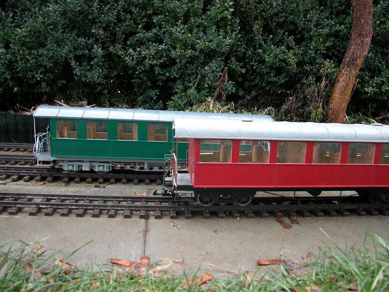

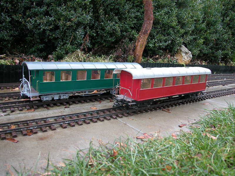

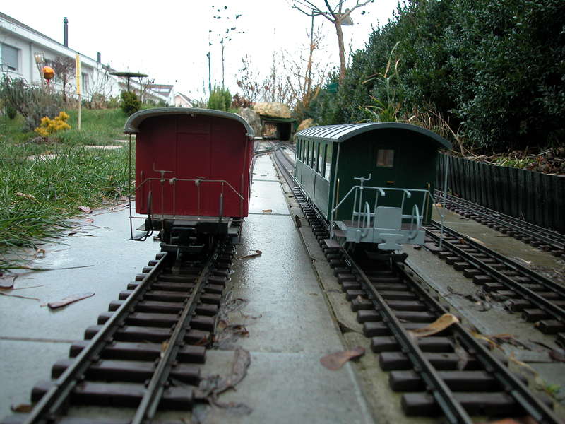

Dann habe ich noch ein paar Vergleichsfotos gemacht. Mein Vater hat vor etwa 15 Jahren einmal einen Bausatz des BVZ Wagens zusammengebaut. Gut zu erkennen ist, dass die Fenster beim grünen Wagen kleiner sind, die Drehgestell sind anders und auch das Dach hat eine andere Form.

danke für die Vergleichsbilder. Da stimmt dann nicht mehr allzuviel. Werde meinen Bauplan dann mal neu überdenken müssen, denn das übersteigt auch meine Toleranzgrenze.
