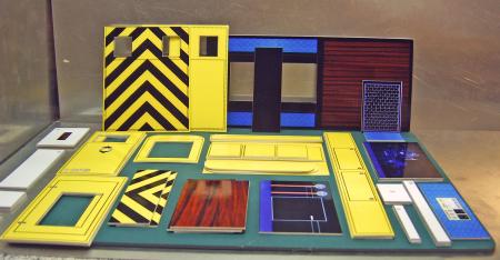

Chunky_ausgeschnittene_Teile (Szigligeti Kerti Vasutak)
So sehen die ausgeschnittenen Bauteile aus, als Verstärkung habe ich an den Ecken 5x5mm Holzleisten verwendet.

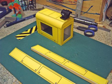

Chunky_Motorhaube (Szigligeti Kerti Vasutak)
Die Motorhaube und die Seitenteil des Fahrwerks sind hier schon fertig.

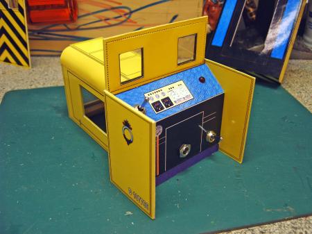

Chunky_F_hrerstand_mit_Schalternklein (Szigligeti Kerti Vasutak)
In den Führerstand habe ich die Schalter für vor,stop und zurück ( 8) ich bin ein bekennender Verfechter der "Handsteuerung 8) ) und die Ladebuchse für den 1000 mAh Akku mit 6 Volt eingebaut.

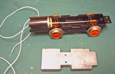

Chunky_Fahrwerk_mit_Gewicht (Szigligeti Kerti Vasutak)
als Antrieb dient mit ein Faller Fahrwerk in 32mm Spur mit 2 Achs Antrieb und oben drauf noch ein Bleigewicht zur Zugkraftverstärkung

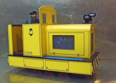

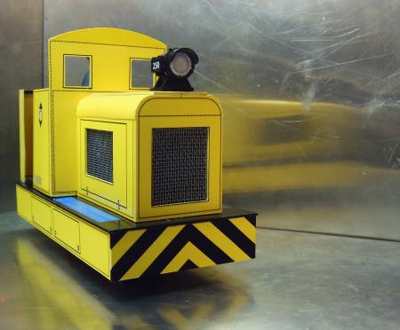

Chunky_fertig_links_ (Szigligeti Kerti Vasutak)
Chunky_fertig_rechts_ (Szigligeti Kerti Vasutak)
Chunky_fertig_vorne_ (Szigligeti Kerti Vasutak)

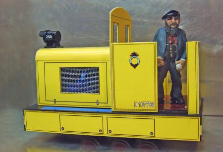

...und so schaut er nun aus, mein Pappdiesel dem man seine Herkunft aus Papier kaum mehr ansieht. Es geht also auch ohne großen finanziellen Aufwand und macht trotzdem viel Spaß beim bauen und fahren.

Hallo Christian,
ein nettes Dieselchen ist das geworden :D
Nur der gute Pflegezustand passt doch gar nicht
zum Rest deiner Fahrzeuge :wink:
Naja die Lok ist noch neu,
ich denke mal sie wird schon noch etwas rosten :D
bkm
Beiträge: 1120
Re: "CHUNKY" Papp-Diesel aus England
Beitrag von bkm »
Hallo Christian,
irgendwie erinnert mich die Lok an die früheren Lithographie-Blechmodelle.
Hat daher von der Aufmachung was Nostalgisches. :lol:
Das soll keine Abwertung sein. :wink:
Bis dann denn
Peter (BKM)

:lol: Danke für das Lob :!:
Die Lok sollte ja auch neu ausschauen, und ich bin fast ein wenig stolz drauf,
daß man der Hochglanzlackierung die Pappe nicht mehr ansieht.
Christoph, du hast schon recht, meine anderen Maschinen zeigen etwas mehr "Betriebsspuren" .

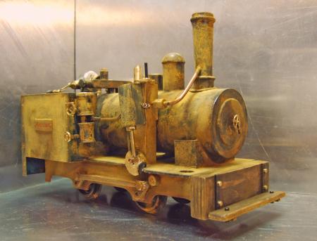

Daß bei mir sogar der REGNER "Konrad" tierisch rostet,hast du ja schon gehört :loldev:
KONRAD mit Betriebsspuren (Szigligeti Kerti Vasutak)
