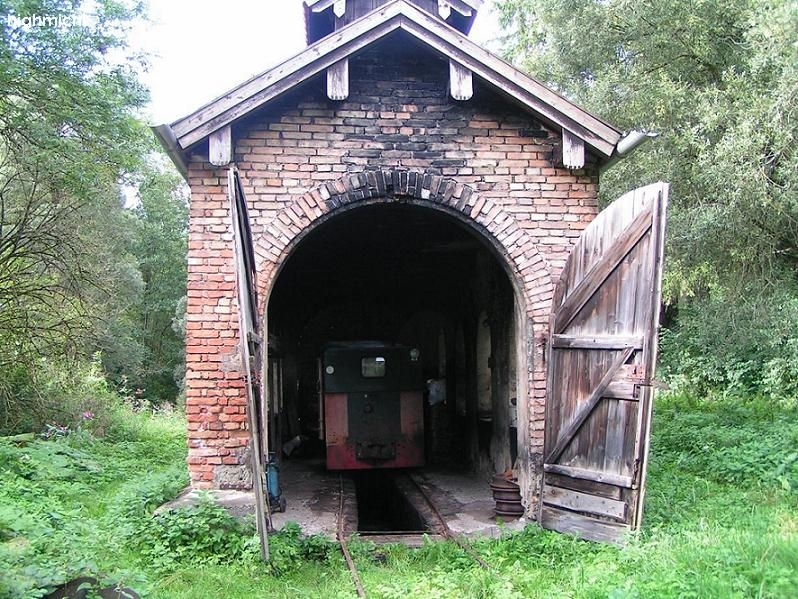

Nach einem Besuch beim Torfwerk in Feilnbach modellbau/viewtopic.php?t=7157 war irgendwie klar das der dortige Lokschuppen auf meinem Modul gut passen könnte. Außerdem wollte ich für die Ätz-Laterne von Thomas Hey´l ein gebührenden Hintergrund schaffen.
Da der Schuppen später nur von 2einhalb Seiten sichtbar ist hält sich der Aufwand in Grenzen und sklavisch jeden Stein nachbauen hatte ich auch nicht vor. Inspiriert von Marcels Ziegeleien soll auch mein Lokschuppen nicht mehr ganz neu aussehen sondern mindestens so alt wie das Original.

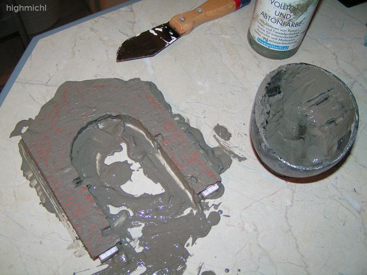

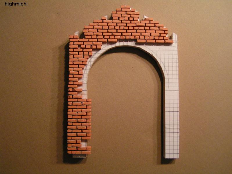

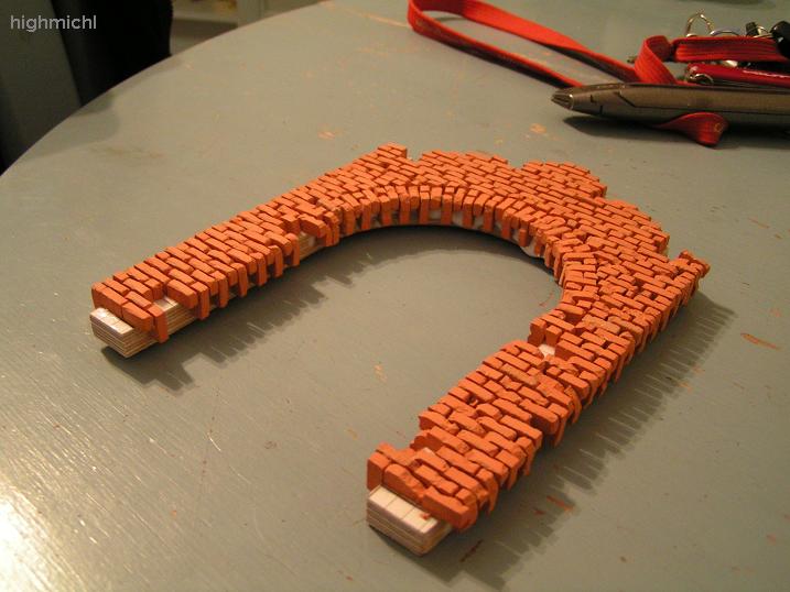

Als erstes den Giebel.So habe ich Breite, Höhe und Länge erstmal meinen Vorstellungen angepaßt und als Grundlage 9mm Multiplex mit Rasterpapier beklebt, die Grundabmessungen afgezeichnet und per Stichsäge ausgesägt und die Ziegel dann einfach etwas angefressen und mit Holzleim aufgeklebt. Nach etwas Trockenzeit dann gleich mit einer Mischung aus Gips, Farbe und Fugenmörtel ausgefugt.

Die 4 Öffnungen für die Torbeschläge werden erst später zusammen mit den Torangeln ausbetoniert.

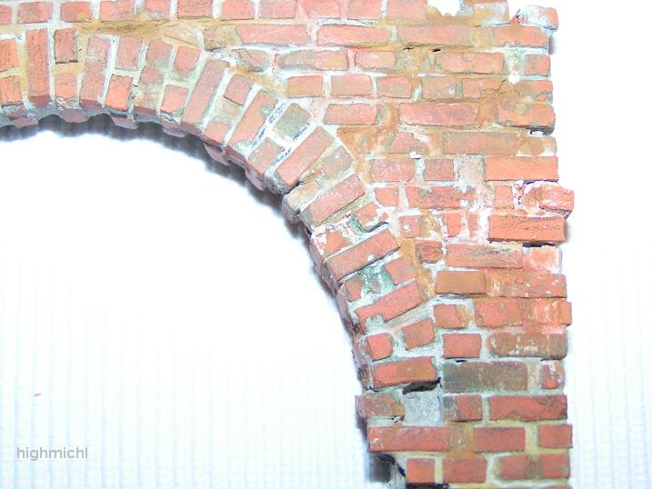

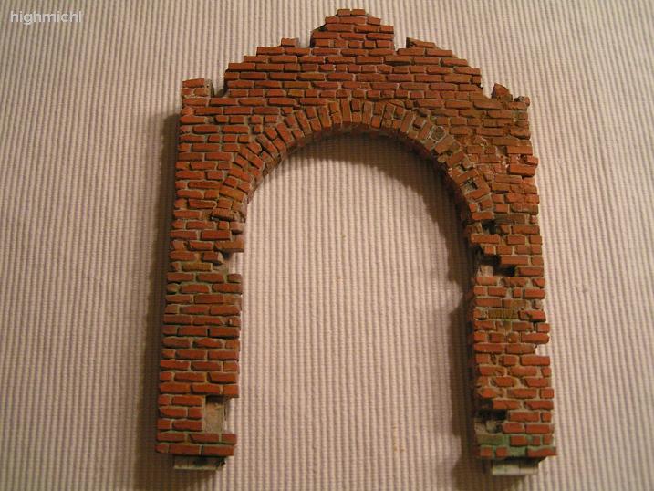

Der Fugenmörtel ist trocken, ein paar Buntstifte und etwas Farbe waren gerade im Einsatz und für den ersten Versuch bin ich schon mal zufrieden. Bis auf das Halogen-Licht :(

das sieht ja klasse aus (auch der Modulplan). Als ich meine Hütte modellbau/viewtopic.php?t=6844&start=30 verfugt habe, habe ich in den Gips etwas wasserfesten Holzleim gegeben und anschließend mit grauer Holzbeize für Farbe und Alterung gesorgt. So hat die Hütte mittlerweile so 1-2 Wochen draußen bei Wind und Wetter (inkl. Frost und Sylvester) überstanden. Allerdings stand sie dabei nicht durchgehend draußen.

Ne im Ernst, ich hab weder nen Steinbeiser noch gefräste Steinschablonen, und die Steine hab ich vorher freihand mit nem Seitenschneider zugeschnitten, außerdem hab ich den Fugenmörtel mit der Drahtbürste wieder abgerieben als der Holzleim noch nicht voll ausgehärtet war (jedenfalls die rechte Seite).
