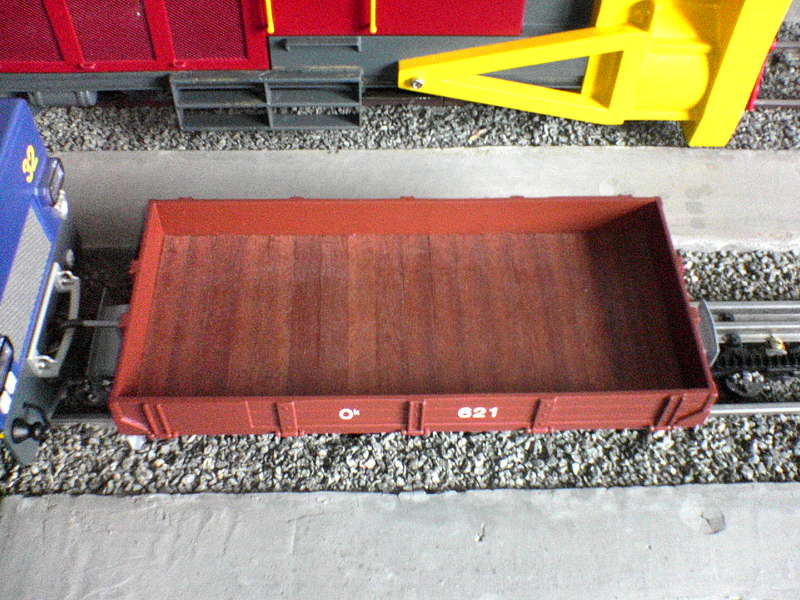

Hallo 4Heiner, wie gewünscht hier ein paar Pics von meinem Wengernalpbahn Wagen Ok 621. Die Ladefläche basiert auf einem "umfrisierten" Toytrain Wagen und ist mit Nussbaum-Holzleisten beklebt.
Hier der Wagen als Vostelllast für die He 2/2 32
WAB O 621 b (ottmar)
..und die Ladefläche im Detail:
WAB O 621 a (ottmar)
Die Holzleistchen sind mit einem Cutter-Messer auf die korrekte Länge vorgeschnitten, mit Uhu Plus Schnellfest (blau gelb 2- Komponeten) aufgeklebt. Für die etwas längere Topfzeit ist der Kleber im Kühlschrank gelagert worden und bei so 5-10 °C verarbeitet worden (dabei verlängert sich die Topfzeit auf das Doppelte). Nach etwa 1-2 h bei Raumtemperatur habe ich den Wagen fein verschliffen und dann im Wasser kurz versenkt, kurz abgetrocknet und über Nacht trocknen lassen. Dabei verziehen sich die Bretter ganz leicht und der Wagen sieht nicht mehr so "synthetisch" aus. Eine Klarlackschicht sorgt für die nötige Versiegelung - sein BOB Bruder hat schon einige Gartenbahn-Einsätze unbeschadet hinter sich.
Viele Grüße Ottmar

Hallo Ottmar,
vielen Dank für den Tipp. Das in der Praxis stets auftauchende Werfen des Holzes kann man wohl so recht einfach nachmachen.
Werde ich ausprobieren!
verworfene Grüße
