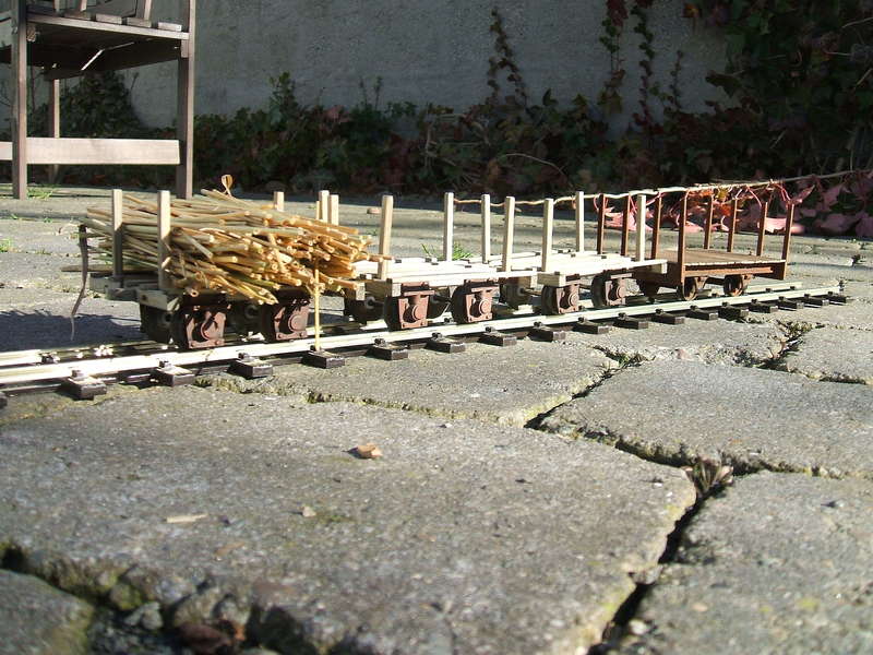

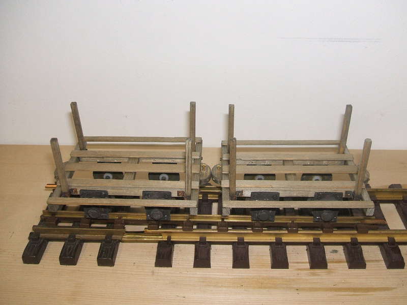

hier mal etwas von meinen letzten Arbeiten.
Angefangen hat Alles in Schkeuditz auf der Kreativmeile.
Die Zeichnungen der Wagen hatte ich schon, nur der passende Anstoß hat gefehlt.
Das ich eine Zuckerrohrbahn bauen wollte, war für mich klar.
Die ersten Wagen seht ihr hier modellbau/viewtopic.php?t=6709&highlight=32mm+wagen
Und nun meinen hölzernen Wagen, so wie sie weltweit verbreitet waren.

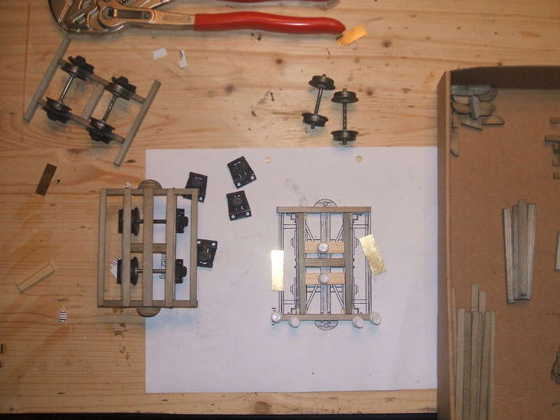

Die Zeichnung kann hier runtergeladen werden:
http://zelmeroz.com/albumquery/drawing.htm

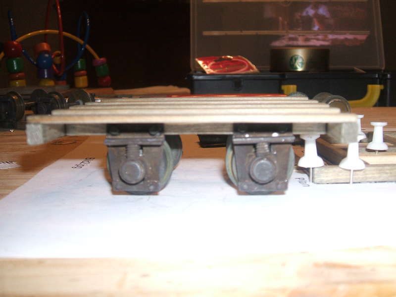

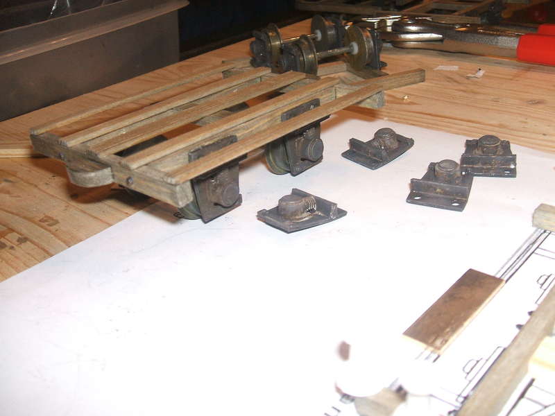

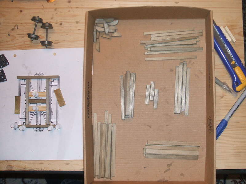

Dann habe ich sie mir auf 1:19 ausgedruckt, und los ging die Serienfertigung
Die achslager und Radsätze stammen von IP http://www.ipengineering.co.uk/
Der Rest sind ein paar Messingnägel, Messingblech 0,5mm und Kieferholzleisten
aus dem Baumarkt.
Die Wagen sind zwar noch nicht fertig gealtert , aber ich denke man kann sie schon mal vorzeigen
wholestick1 (Ralf)
wholestick2 (Ralf)
wholestick3 (Ralf)
wholestick5 (Ralf)
wholestick6 (Ralf)
wholestick7 (Ralf)

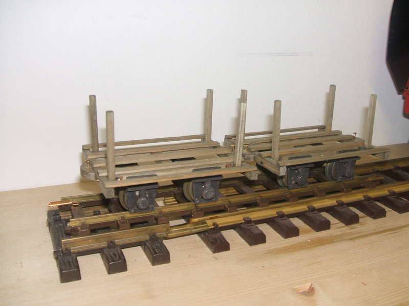

bisher sind 10 Wagen entstanden. Ich denke das reicht auch erstmal. Zusammen ergibt das schon einen netten Zug.

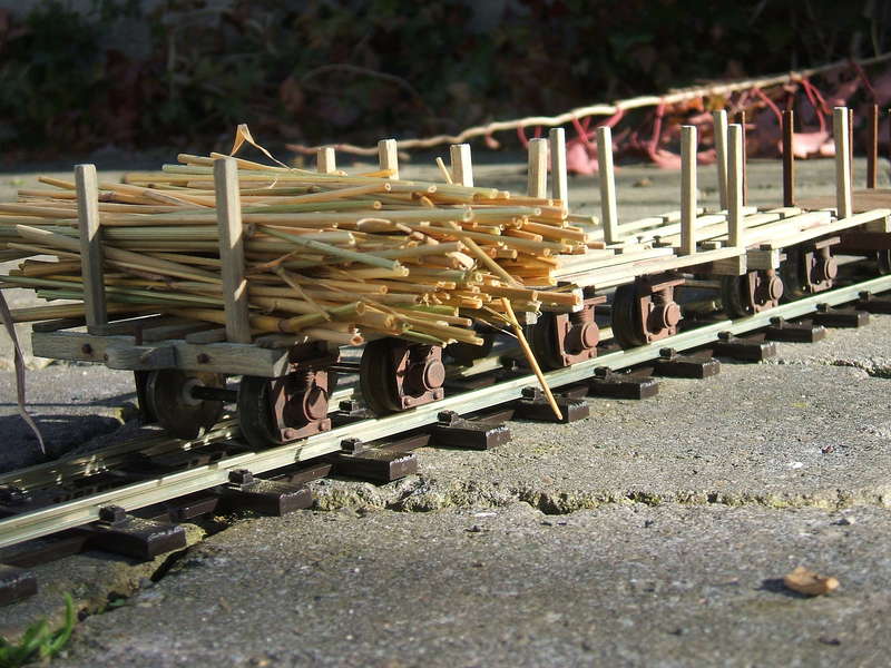

So,

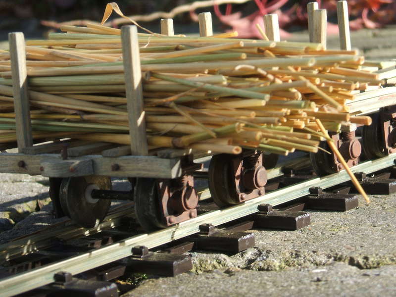

nun die Bilder im fertigen Zustand.
Zucker1 (Ralf)
Zucker2 (Ralf)
Zucker3 (Ralf)

Hey das Zuckerrohr sieht gut aus, äh, der Wagen natürlich auch.
