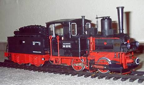

..oder doch? Hallo Buntbahner, vor gut einem halben Jahr bekam ich zum Geburtstag (60.) meine erste eigene LGB – Lok geschenkt (Mein Junior hat vier Stück auf unserer kleinen Kelleranlage). Es handelt sich um eine sogenannte 99 2815
992815 (Leo)
die es in abgespeckter Version (Nur ein Motor, ohne Rauch usw.) zu einem Schnäppchenpreis beim Händler um die Ecke gab (es herrschte bereits Panik, dass es bald nichts mehr von LGB geben würde).

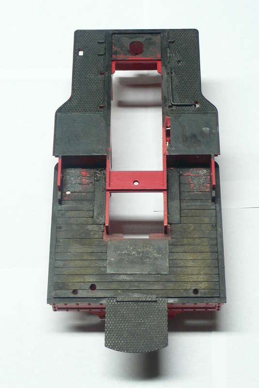

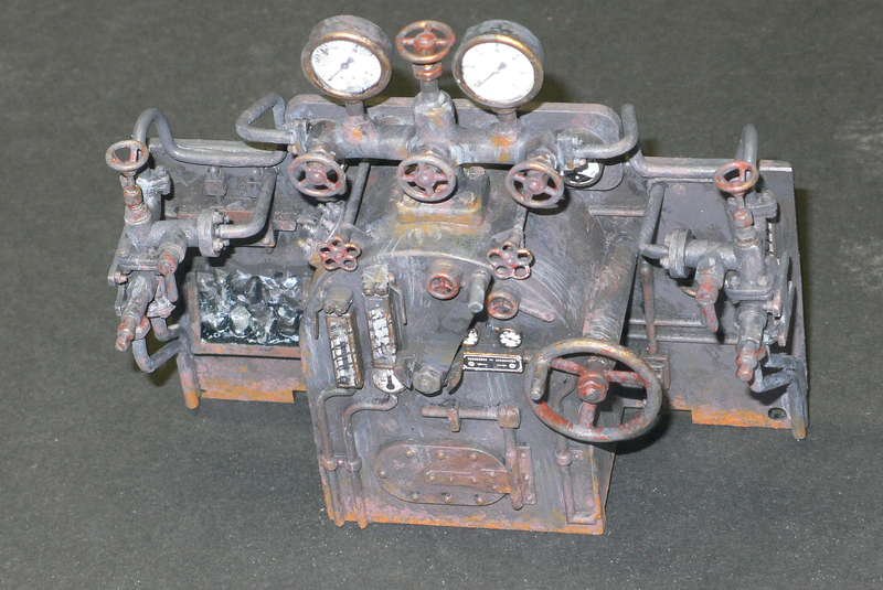

Es fing ganz harmlos damit an, dass der Boden im Führerstand glattgefeilt (der Kleberahmen für den Lokführer entfernt) und echter Holzboden und Schutzblech eingezogen und „eingesifft“ wurden.
Das sah dann so aus:
Boden (Leo)

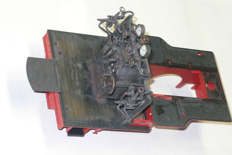

Der Rest sollte eigentlich nur noch mit Farbe geschehen, aber beim Betrachten der vielen Schmalspurlokführerstände wurde klar, dass die LGB –Version so nicht bleiben konnte.

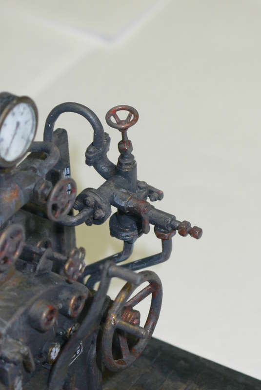

Das sah nach einigen Anläufen dann so aus:
Führerstand (Leo)
Injektorventil (Leo)
Dass das ganze sich dann über ein halbes Jahr hinziehen würde , auch bei sehr begrenzt genehmigter Wochenbastelzeit von 5 bis 10 Stunden, hatte ich nicht gedacht. Noch bei der letzten Planung war ich mir sicher, Weihnachten fertig zu sein. Denkste!

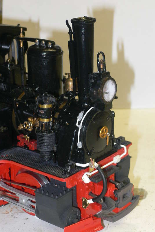

Die Zurüstteile sind fertig und größtenteils montiert aber die letzten Leitungen und der letzte Verschmutzungsanstrich fehlen noch.
Boden + Führerstand (Leo)

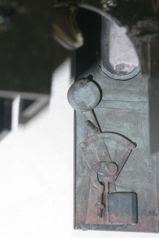

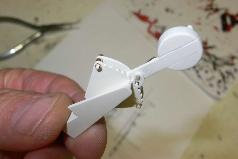

Wurfhebelbremse im Rohbau (Leo)
Wurfhebelbremse eingebaut (Leo)

Auch von meiner Seite ein dickes Lob. Die Armaturen sehen klasse aus. Da würde ich mir auch nicht allzu viele Gedanken machen, ob's die "Insterburg" (so hieß das Teil früher bei LGB®) gegeben hat oder nicht :-) .

aus welchem Mat sind die Armaturen?
Ich habe schon mal aus dem Schiffsmodellbau Bullaugen verwand. Aber die haben zT einen dicken Rand. Auch die Handräder gibt es dort recht preiswert.

Hallo Buntbahner, vielen Dank für die motivierende Resonanz zu meinem bescheidenen Beitrag. Auf das wie, werde ich noch ausführlicher eingehen aber im Moment muß ich die Hausfrau unterstützen. In der Kürze nur so viel: alle Zurüstteile sind aus ABS oder Messing von Hand oder max. mit Bohrmaschine selbst gefummelt ( Ausnahme die Kupplungen von Thomas) und wie man Handräder macht hab ich auch bei Thomas Hey´l abgeschaut. Meine sind nur nicht so exakt , sondern etwas mehr im Freistil gebaut. Habe immer noch die Hoffnung in der unendlich kurzen Zeit zwischen den Jahren fertig zu werden. Zumindest mit den Zurüstteilen und Leitungen. Die Farbgebung darf dann etwas länger dauer - da versuche ich etwas dem Marcel nachzueifern.
