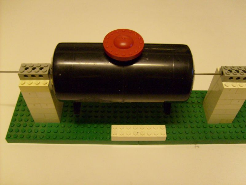

Hier meine Idee für runde Werkstücke:
fotos/data/6803/74Dieseltank_2.jpg

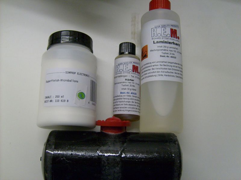

hier ein Bild vom "gemurkse"
für Großansicht auf den Link klicken
fotos/data/6803/74Dieseltank_3.jpg
Seht mal bitte das Bild an, da sind die "Schweißnähte" und das Material
Also auf dem ausgestellten U-Boot sahen die Schweißnähte wirkich gut aus :-)
Wenn es wirklich ein Gramm-Angabe ist, na dann gute Nacht,
da brauche ich dann wohl eine Feinwaage.
Na gut das ich kein Durchschnittskunde bin, denn sonst würde ich sagen "Na das hätte doch der Verkäufer sagen müssen"
Ne denke da habe ich nicht aufgepaßt und nicht gefragt wie man das anrührt.

Jörg, aufgrund deiner Foto der Originalverpackung ist ersichtlich, dass das Mischverhältnis 5:1 im Gewichts- und nicht im Volumenverhältnis sein muss. Zu 50 Gramm Harz kommen also 10 Gramm Härter dazu.
