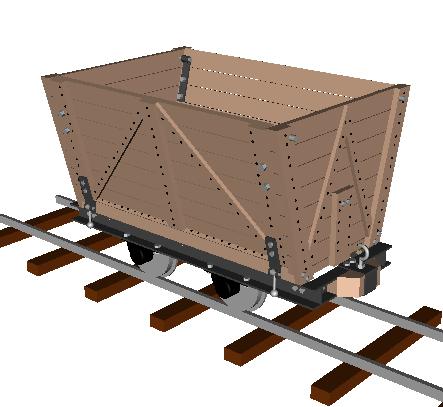

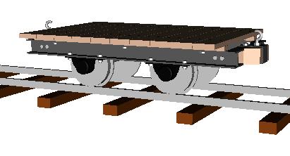

Es handelt sich um 3D-Zeichnungen der Feldbahnloren, welche ich für meine Torfbahn in 1:4,8 bauen möchte. Die Personenlore ist schon fast fertig und ich werde die Baubilder auf meiner Homepage unter www.gerds-feldbahn.de veröffentlichen, sobald ich Zeit dazu habe,
Flachlore (Waldbahner)
Der Rahmen dieser Lore wird aus Alu-U-Profilen aufgebaut. Die Achslager entstehen aus Messing. Puffer und Beplankung sind aus Holz.

Torflore (Waldbahner)
Von dieser Lore werde ich zwei Stück anfertigen. Der Rahmen wird wieder aus Alu-U-Profil erstellt, welcher mit Winkeln verschraubt wird. Der Aufbau und die Puffer sind wieder Holzarbeiten. Dir Verschlüsse der seitlichen Klappen werde ich aus Alu, Messing und Kupfer fertigen.

- Kann man denn auf der Sitzlore überhaupt sitzen? Mit der querstehenden Sitzbank dürfte es ja meiner Meinung nach eher etwas unbequem werden. Oder ist die Bank selber doch etwas grösser als dein Massstab :?:
- Achslager gelötet => hält das denn bei den doch "etwas" höheren Kräften, die hier wirken :?:

Tach gerd. Ich muss sagen tolle Zeichnungen. (Warum hab ich das Gefühl, ich kenn die noch nicht?) Zu bahndachs: Die Achslager sind zusetzlich geschraubt. Zur Stitzbanklore ist noch eine zusätzliche Konztruktion geplant, die einen Sitzplatz in Fahrtrichtung gewährt. Wir hoffen, bis zum Echtdampf-Treffen einen kleinen Feldbahnzug fertig zu haben, was bei Gerds Arbeitszeit im Keller machbar scheint. Ich werde mich übrigens später auch einmichen, ich übernehme nämlich den optichen Part (lackieren, beizen, usw.) So wie ich Gerd kenne wird er bald Ergebnisse presentieren. Bis dann
