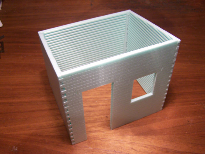

beim letzten Gang in den Baumarkt sind mir Trittdämmplatten aus Hartschaum in die Finger gekommen. Hierbei fielen mir dann sofort Rudolfs Gebäude aus Hartschaum ein. Also eine Packung mitgenommen die sicher ewig reichen dürfte (ca6qm für ca 12€ ). Die Materialstärke beträgt 5mm. Im Garten sind schon jahrelang Hartschaumelemente mit eingeritzten Fugen als Mauerimitat im Einsatz. Auch meine Gleisanlage für Ausstellungen hat einen Hartschaumkern. Aber Gebäude hab ich mangels dünnem Hartschaummaterial nie probiert. Aber das war ja nun vorhanden. Die ganze Sache ist nicht ohne Hintergedanke denn ich hab schon länger begonnen mir Gebäude des Härtsfeldbahnhofs Dillingen (Donau) nachzubauen und diese sollen in einem etwas größeren Diorama integriert werden. Das Gesamtbild der Bahnanlage wird aber nicht unwesentlich von einem hinter dem Areal stehenden Bahndienstgebäude der Bahnmeisterei ( Länderbahn, DR, DB ) aus Ziegelstein geprägt. Das hat mit der Härtsfeldbahn nix zu tun aber es ist auf den meisten Aufnahmen zu sehen. Dieses soll einmal später in Reliefbauweise entstehen.
Also dachte ich mir bauste mal was kleines um zu probieren ob das klappen könnte. Es soll ein Schmierstofflager der PWKK werden. Das fehlt nämlich im BW. Marcels wunderschönen Gebäudemodelle sollen für die eine oder andere Alterung auch Pate stehen.

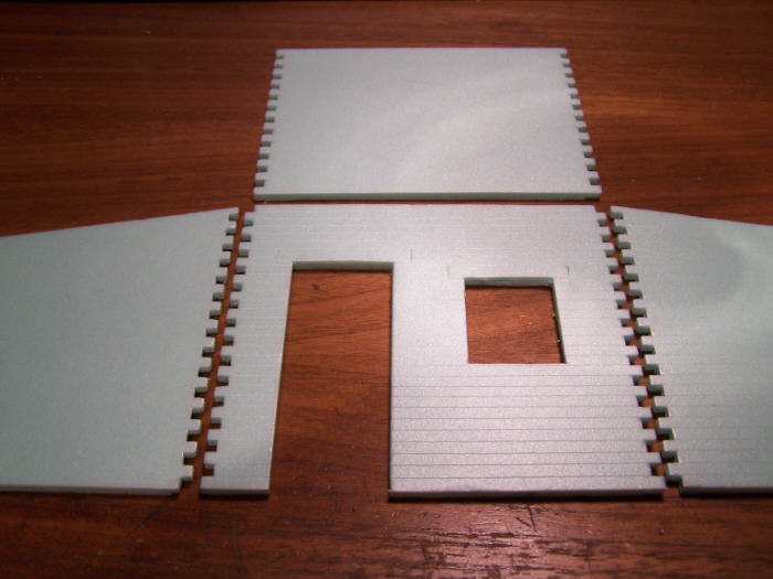

Also einmal überlegt wie groß so ein Lager sein könnte 3x2,5m schien mir als Original angemessen. Umgerechnet sind das dann 133x111mm. Jedes Teil wurde dann ohne Maßabzüge an den Kanten mit einem Bastelmessel zurechtgesägt. Als Maße für die Türe stand meine Zimmertüre Pate :wink: . Das Fenster entspricht maßlich einem in der Bastelkiste gefundenen Pola Fenster.Aber ich werde wohl eines aus Holz einbauen.

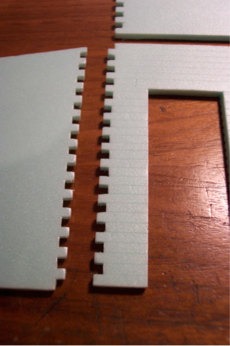

So nun ging es an das „Mauern“. Ich wollte die Seiten miteinander so verbinden das die einzelnen Ziegelsteine eine Verzahnung bilden. Dies klappte dann auch sehr gut und nach einer halben Stunde konnte ich die Elemente schon zusammenstecken.
Ich hielt es selber erst schwer so etwas herzustellen aber wenn man Spachteln vermeiden will so bleibt einem nix anderes übrig. Nach der ersten Verzahnung ging es dann richtig schnell.
So steht nun der Rohling fertig vor mir.
Ein Paar Bilder hierzu
Das PWKK Schmiermittellager:
hoffe der Tipp gefällt. Ich berichte natürlich weiter wie das kleine Gebäude wächst.

Hört sich ja viel zu leicht an und liesen ist auch leicht aber ich bin überrascht von dem was Du da zeigst iss bestimt und total schwer nicht nach zu ahmen.
Wie machst du die Fenster?

laß mich doch bitte wissen, welcher Baumarkt das war und wie das Produkt heißt. Ich möchte mir die Oberfläche der Platten mal näher anschauen. Den Fotos nach zu urteilen scheinen die eine Art ganz leichtes Wasserwellenmuster aufzuweisen (Wasserwellen? Wasseroberfläche? Eventuelle Verwendungsmöglichkeit für einen Tümpel?). Auf jeden Fall kommen sie mir sehr versiegelt vor. Wenn das so ist, kann ein vorsichtiges Überschleifen nicht schaden. Dadurch wirkt die Oberfläche porös. Abgesehen davon würde ich diese Platten gerne mal ausprobieren
Übrigens, um Mißverständnissen vorzubeugen: Meine Hartschaumgebäude haben einen Sperrholz- oder Spanplattenkern. Das macht sie stabiler und gibt mir die Möglichkeit, Löcher zu bohren, in die ich etwas hineinstecken kann, z.B. eine Wandleuchte etc.
Bitte berichte weiter vom Wachsen Deines Gebäudes. Das interessiert mich sehr. Bisher sieht es nämlich schon recht vielversprechend aus.

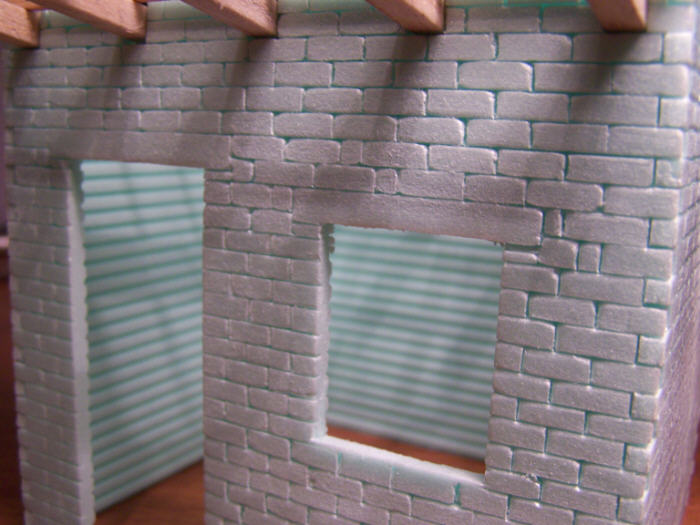

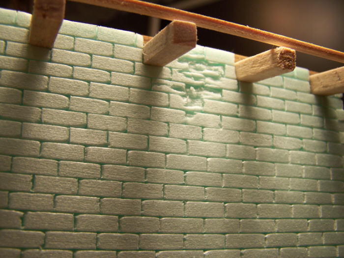

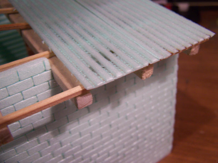

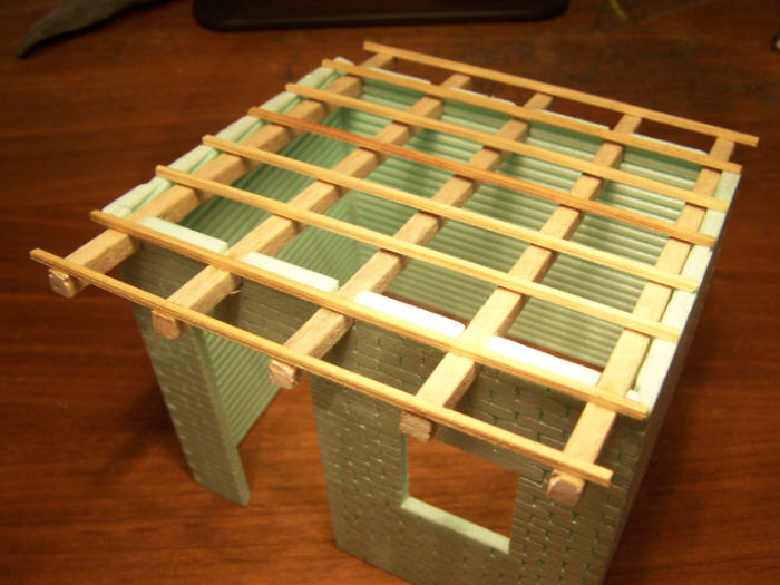

Im nächsten Schritt wurden nun die Fugen in die Hartschaumplatten geritzt. 4mm Abstand bei ca 10mm Ziegelsteinlänge. Es wirkt von der Erscheinung her ganz gut. Anschließend wurde die ersten Balken und Latten für das Dach zurechtgesägt und die Balken ins Mauerwerk eingepasst. Die Latten müssen erst noch ins Mauerwerk eingepasst werden.
Die Rillenstruktur auf der Rückseite ist ja ganz nett aber da in der Realität wohl kaum als Innenverkleidung verwendet. Auf der Innenseite soll deshalb auch noch eine Lage Hartschaumplatten mit Ziegelsteinstruktur angeklebt werden. Über die Art des Klebers muss ich mir noch Gedanken machen. Er muß Lösungsmittelfrei sein. Auch die Farbe die ich noch besorgen muss.

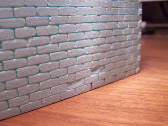

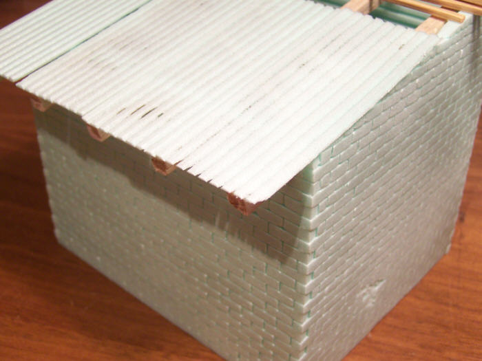

Ein Paar Beschädigungen am Mauerwerk sind auch erkennbar. Woher diese wohl kommen?
Ah da ist der Übeltäter. Ein durchgerostetes Deckblech auf dem Dach. Die Rückseite der Hartschaumplatten weist ein Wellenprofil auf das sich nach dem „Filetieren“ als Wellblechattrappe nutzen lässt.Ob das der Weisheit letzter Schluss ist kann ich noch nicht sagen.

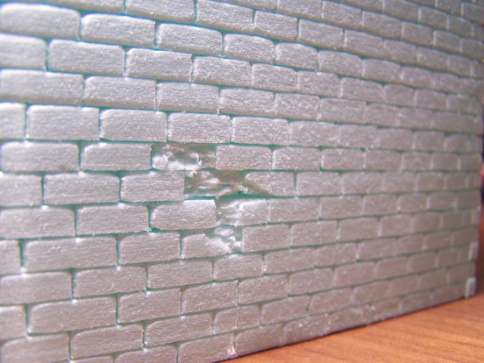

Hier noch Bilder vom Mauerwerk das an manchen Stellen bröckelt:

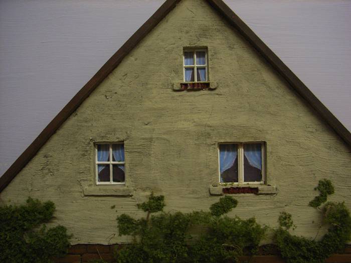

@Roland: Die Fenster fertige ich aus Holz. Für ein anderes Gebäude hab ich das hier gemacht:
