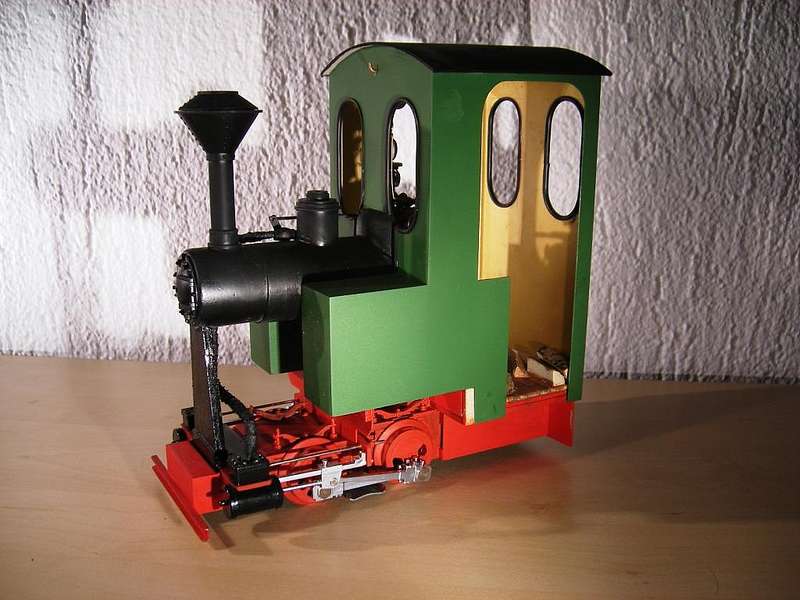

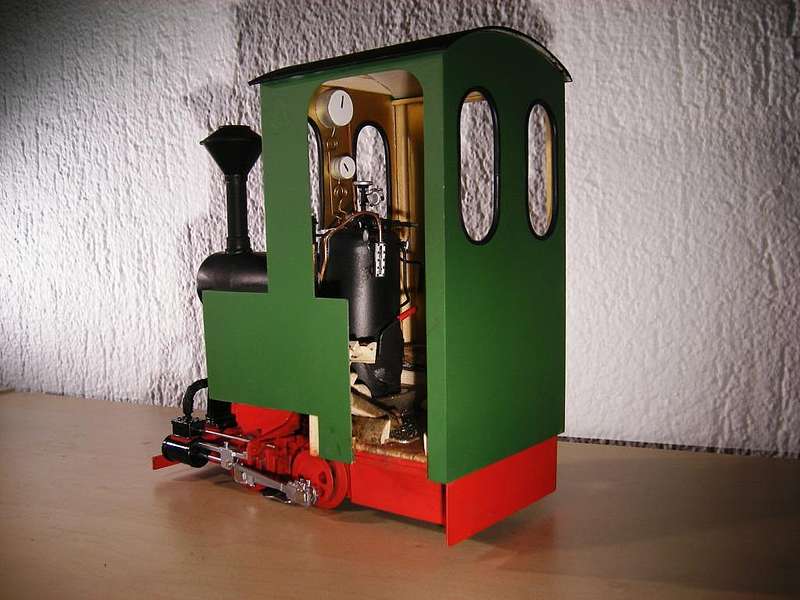

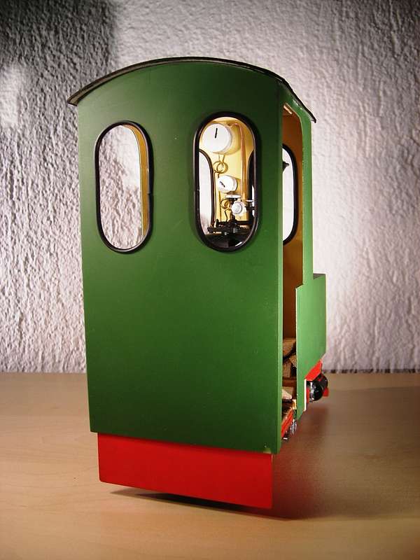

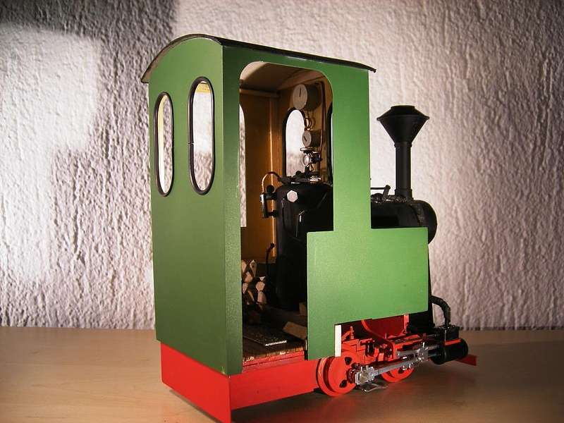

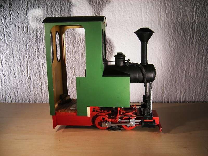

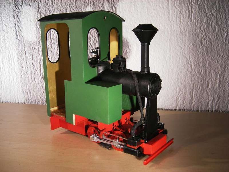

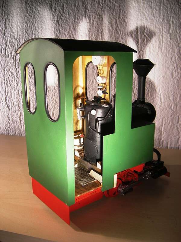

Habe mich schon länger nicht mehr mit Produktivem gemeldet. Das lag sicher daran, dass im Moment einfach zu viel läuft (beruflich, privat) und ich kaum mehr Zeit gefunden habe, mich der schönsten Nebenbeschäftigung zu widmen, dem Modellbau natürlich!
Nun, unter anderem habe ich letzes Wochenende endlich eine schon etwas ältere Pendenz weiterbearbeitet. Dies mit dem Ziel, das Dingens nächstens fertig zu haben und dem Löckle (siehe unter modellbau/viewtopic.php?t=4516&postdays ... le&start=0 ein kleines Schwesterchen (diesmal mit Innenrahmen und sichtbarem Antriebsgestänge) zur Seite zu stellen. Nun soweit ist es noch nicht, es fehlen noch einzelne Teile (Puffer), auch muss die Malergang nochmal drüber, aber seht selbst:

Die Belichtung der Aufnahmen und der Hintergrund ist sicher nicht optimal gelungen :nein:, aber ich wollte die kleine Lok einfach mal auf Digitalspeicher bannen, man weiss ja nie....

das ist ja mal ein süßes Putzelchen. Ich meine, ich hätte deren Schwester mit Außenrahmen erst vor nicht allzu langer Zeit hier irgendwo gesehen. Hast Du da ein OTTO-Fahrgestell drunter?

Der Unterbau der kleinen Lok bildet ein mit der Trennscheibe bearbeiteter und danach mit Kunsstoff-, Aluminium- und Holzstückchen ergänzter Antriebsblock einer LGB Olomana Dampflok.
Fotos von ähnlichen Vorbildern der kleinen Damplok finden sich unter www.febalok.de, Fotos und Beiträge zur Schwester der kleinen Lok (die mit dem Aussenrahmen) finden sich zB. unter www.msgb.de, unter

Nun nochmal zu Deiner Süßen: auf die Olomana Dampflok wäre ich jetzt wirklich nicht gekommen. Das ist jetzt aber mal wieder ein gutes Beispiel dafür, wie ein ungewohnter Maßstab die gewohnten Proportionen verschiebt.
