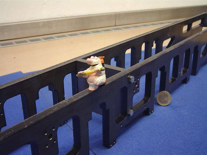

Lasermeister Silbereisen hatte sich wohl auch etwas Einfacheres vorgestellt, als er diesen Ein-Euro-Job annahm. Das er tagelang in schwindelnder Höhe auf Viadukt-ähnlichen Stahlteilen balancieren müsste, hätte er ja noch weggesteckt. Das er aber auch noch ca. 120 Löcher bohren musste und diese dann auch noch mit Gewinde M3/ M4 versehen werden mussten, ging dann doch zu weit...
Lasermeister Silbereisen mit Ein-Euro-Job (Schrauber)
irgendwann hatte er dann wohl doch die Übersicht verloren....

Die Rahmenwangen wurden nach Zeichnungen aus dem Buch "Die Baureihe 95" im Maßstab 1:11 hochkopiert und danach in Auto-CAD Light gezeichnet. Danach wurden sie aus 10mm Flachstahl gelasert.

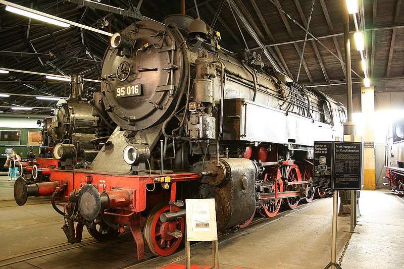

ich war erst im Juli dort und habe mal dieses Foto dort gemacht.
Das ist Richtig das die Lok einen Tauschkessel hat .
Mal schauen ob das eine oder andere Foto der Lok von Planzeiten noch in meiner Schatzkiste liegt.

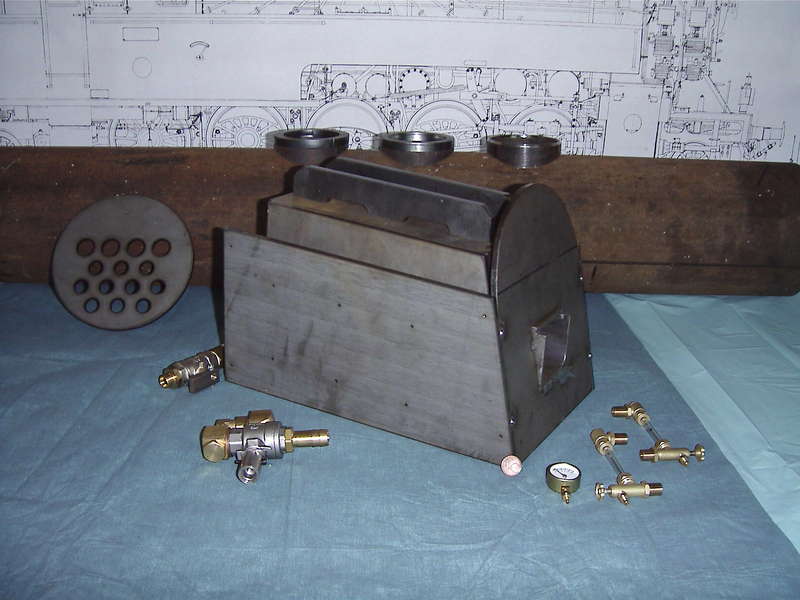

da in der Zwischenzeit außer beträchtlichen Datenmengen (Danke Alfred :wink: ) auch jede Menge Wissen transferiert wurde, ging es, wenn auch in kleinen "Großschritten" langsam etwas weiter. Auf den folgenden Fotos kann man schon mal die Einzelteile des späteren Kessels, speziell des Langkessels sehen. Irgend etwas hat der Ätzer aber wieder mal falsch verstanden, denn die Heyl´sche Fotomünze ist viel zu klein geworden :roll: Oder der Kessel wird zu groß :roll: , na wie auch immer, auf jeden Fall brauche ich jetzt erst mal ´nen größeren Lötkolben.
Kesselteile1 (Schrauber)
Bauteile f. den Kessel
Kesselteile 2 (Schrauber)
Bauteile f. KesselFeuerbüchse eingebaut
Um die Wartezeit auf Geld, Kesselteile, Kleinteile, EDT Sinsheim und den Frühling etwas abzukürzen, entstanden in der Zwischenzeit schon mal ein Eigenbau-Selbskonstruktions-Regler :roll: unter Mitwirkung eines Edelstahl-Kugelhahns und andere Gimmicks...
Dann wurde auch schon das Abschlammknie :gruebel: incl. Hahn vorbereitet. Keine Bange, ist nix sexuelles.... :shock: :oops: :roll: (leider :unknown: )
Nun werden demnächst die Flansche für die Wasserstände, die Waschluken, das Reglergestänge, das Manometer usw. angefertigt. Ich werde diese aus Messing drehen und hart einlöten. Das hält auf jeden Fall und vermeidet Kontaktkorrossion zwischen den Gewinden. Gerade bei den Waschluken sehr wichtig :schlaumeier:
Vorher bekommt die Kesselrückwand noch in Höhe des sichtbaren Striches einen Knick :lupe: . Einen richtigen, nicht nur optisch.... :scherzkeks:
Außerdem müssen noch in die Domringflansche die Gewinde für die Domdeckel eingebracht werden, bevor die Flansche mit den Ringen verbunden :magic: werden.
Nee, alles keine Zauberei, sondern WIG geschweißt. :roll: Wenn das nix wird, nehme ich den Hammer und haue so lange drauf, bis es sich kalt verschweißt.... :irre: :scherzkeks:

Ach so, meine Freundin "Edit" hat gesagt, ich solle noch was anhängen: Die Teile wurden in einer "richtigen" :roll: Kesselschmiede aus 5mm Kesselblech plasphemisiert. Oder so ähnlich. :roll: Na gut, Plasma-geschnitten. Toll oder? :tanz:
