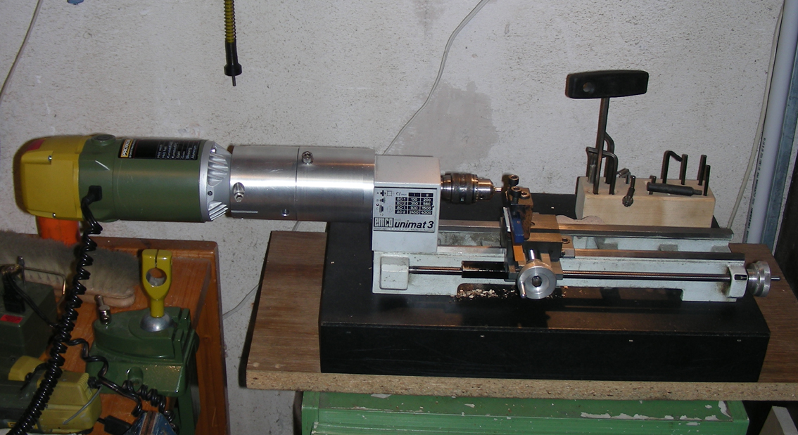

jede, der eine Unimat 3 hat, weiß, dass die im Rahmen ihrer Möglichkeiten ordentlich werkelt. Jedoch von dem magerbrüstigen Motor kommt von den 95W höchstens die Hälfte an der Spindel an. Da kam mir die Idee, dass man den Proxxon-Motor BFW40 doch „irgendwie“ als Antrieb gebrauchen könnte.
Das Irgendwie hat dann Forumsmitglied uwer gelöst und gedreht; siehe Bild. So habe ich endlich einen durchzugskräftigen Antrieb, mit dem man auch mal schruppen kann und stufenlose Drehzahlen von 900-6.000 U/min.
Falls wer Näheres wissen will: > pn.

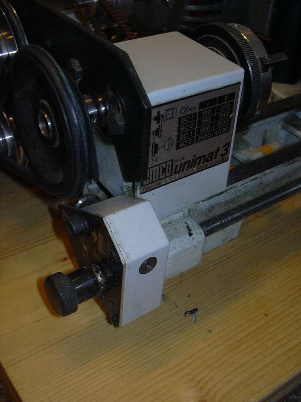

Das Winkelgetrieb untersetzt mit einer Schnecke ziemlich stark. Angetrieben wird es mit einem um 90° gewendeten kleinen Rundriemen von der Hauptspindel. Bei mir ist nun bereits das zweite Getriebe kaputt. Natürlich habe ich geschmiert gefettet, mit Graphit und sogar mit Molykot hab' ichs versucht. Mir fällt dabei auf, dass die Achsen direkt im Zinkdruckguss des Gehäuses gelagert sind. Ein und ausgekuppelt wird über den Rändelknopf im Bild. Da greift beim Hineinstossen eine Gabel auf einen Mitnehmer.
Ich habe schon darüber nachgedacht die Lager auszubohren und mit Büchsen zu versehen oder gar Kugellager einzubauen. Allerdings bin ich in solchem nicht gerade geübt und zudem stinkt's mir...
Wer hat dazu interessante Ideen?
